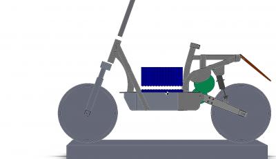

Не поняли)
Диаметр 10 мото это диаметр по ободу(10-2.15,если уж совсем точно),а вело - по покрышке.
Колеса мои - если на вело то это 17-3.5/100(ширина в дюймах,высота профиля в % от ширины)
MaF
Потихоньку рисую верхние кронштейны для амортизаторов.
5мм лист алюминия,гнутый до U-образного вида.
Верхний - АМГ6 2 отверстия,для некоторого изменения рычажности,приваривается к бугелю
Нижний - Д16Т 1 отверстие,приваривается либо крепится 2 болтами(до уяснения ситуации со сваркой Д16Т) М10х1.25
Ну и заодно ввел в сборку ведущий и ведомый шкивы+ремень)
Руль планирую ставить 22.2,на 4х-болтовом коротком BMX-выносе(чем фрезеровать свое проще взять готовое,благо они недороги,совсем не дороги)
Lcruser
[user]MaF[/user], я бы на Вашем месте делал параллельно чертеж (3D модель) и в металле, немного опережая металл чертежом. Очень большая вероятность не стыковки ожидания и реальности. По практике скажу, что очень много узлов приходится прилаживать, так сказать, по месту. Еще конечно зависит какой технопарк будете использовать, на коленке или у Вас механический завод за углом и пропуск в любое время дня и ночи имеется. По чертежу скажу, что если бы я делал чертеж, то сделал бы его более контрастным (разными цветами), для лучшего разделения составных частей.
По поводу свадьбы мотора и маятника помогу чем могу, самому интересно.
MaF
Ээээ...
Всмысле потихоньку делал детали?
Ну понятно,что что-то наверняка по месту придется прилаживать,но я стараюсь в чертеже косяки сразу найти,что-бы меньше переделок было.
Ну и пока рано,некоторые вещи все равно еще переделывать буду,на выходных планирую заднее колесо обмерить в сборе с тормозом и ввести в сборку уже не как макет - тогда и маятник чуток переделаю с учетом упора барабанного тормоза и троса в рубашке.
В принципе сейчас уже можно сделать в сборе рулевую часть,т.к. понятно,что размеры обойм подшипников не зависят от изменений в чертеже,сама рулевая труба тоже - ее размер все равно зависит от штока вилки.
Куплю руль от скутера(донор сопряжения со штоком),вынос бмх и метр бесшовной трубы и займусь.
Заодно скатаюсь на металобазу и уточню перспективы покупки алюминия нужных типоразмеров,если где брать крупные куски плит д16т и амг я знаю,то с трубами ясности пока нет),один размер нужен в близком к размеру отпускаемого хлыста,а вот 2го совсем немного)

MaF

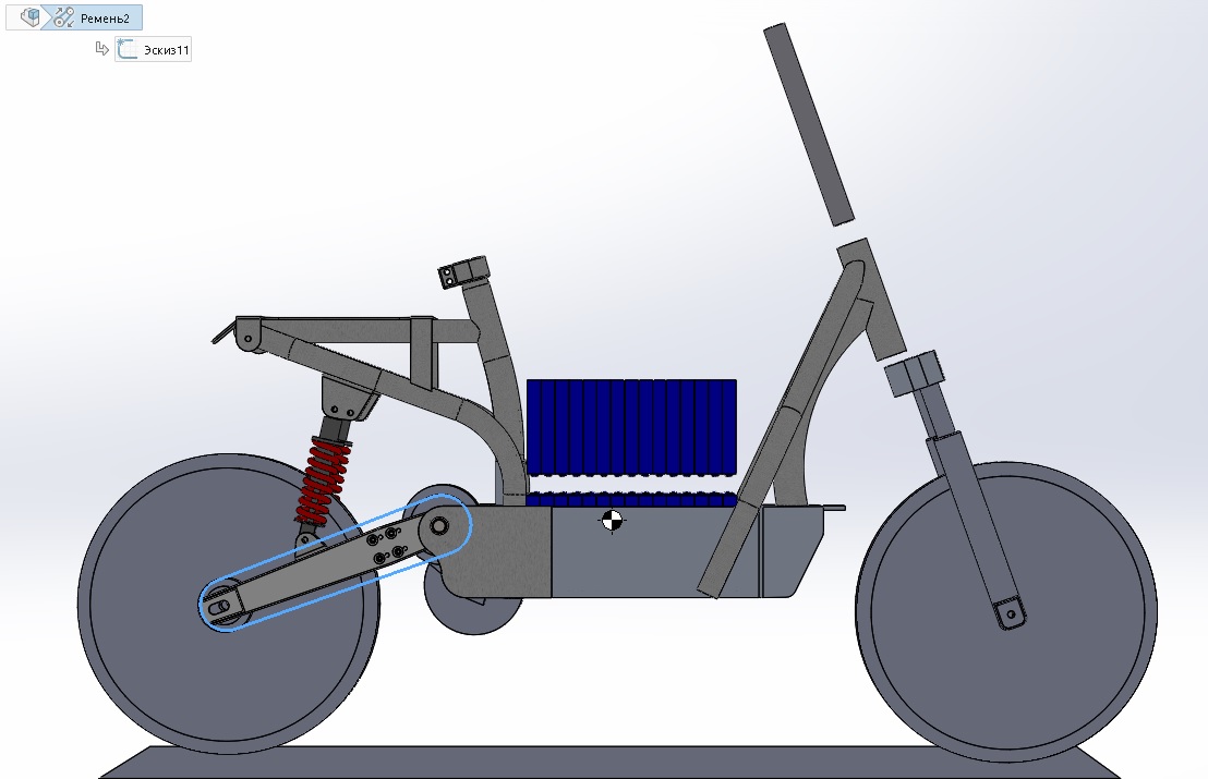

#154
Как-то подумал я сегодня и перенес мотор наверх - чтоб в случае чего не шваркнуть им о корягу или еще чего(+ в случае расположения мотор вниз кабель тоже вниз)
Получилось так
Соответственно можно штатной лапкой крепления мотора по месту прикрепить на кронштейн к деке,а со стороны крышки мотора сделать еще и крепление к бугелю.
Рычажность в положении 1 на максимальном ходе амортизаторов
87/50
Рычажность в положении 2 на максимальном ходе амортизаторов
85/50
MaF
В общем примерно так получается
Кронштейны амортизаторов из 5мм АГМ6 листа,гнутые.
Верхний - сваркой,нижний на 2 М8 или М10 болта повышеной прочности.
На неделе,наверное,поеду за дюралем для маятника.
По перьям вопрос - 25мм толщина плиты,можно ли как-то их облегчить,выбрав внутри некоторое количество материала,по образцу такого маятника
silayma2
Работает только "скорлупа" (наружная часть) так что внутри  можно облегчать.
Может стоит рассмотреть вариант с толстостенной трубой в место плиты? Трудоемкость существенно меньше, а для втулок можно закладные в варить.
У меня маятник из нержавейки длинной всего примерно 300 мм и сечением 20*40*1,5
MaF
#157
3 типоразмер толстостенной трубы(амг6,т.к. д16Т варится плохо...) не есть хорошо,они обычно от 6 метров отпускаются...
Резка в размер.Фрезеровка или токарка вкладок под втулки(подшипники...).Фрезеровка дропаутов.Сварка всего этого дела на стапеле.
Как бы не сравнимо вышло с фрезерованым маятником по цене - обрезки плиты я могу взять без особых проблем в 1 конторе,причем там на обрезки еще и дисконт раньше был 25% от прайса.
