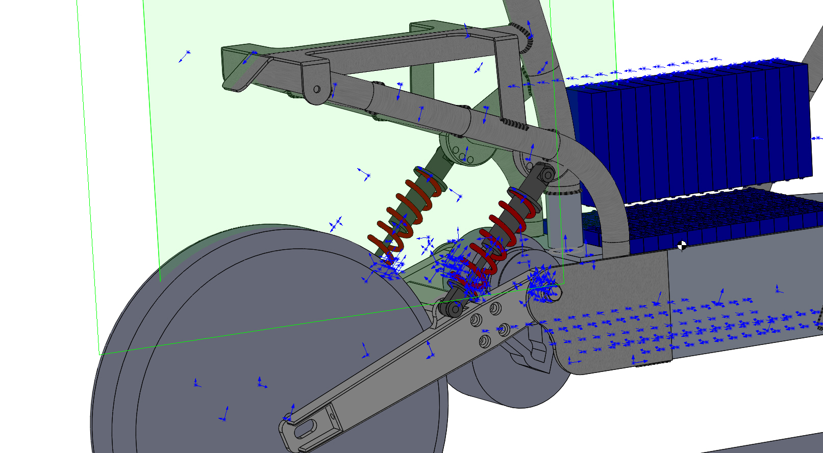

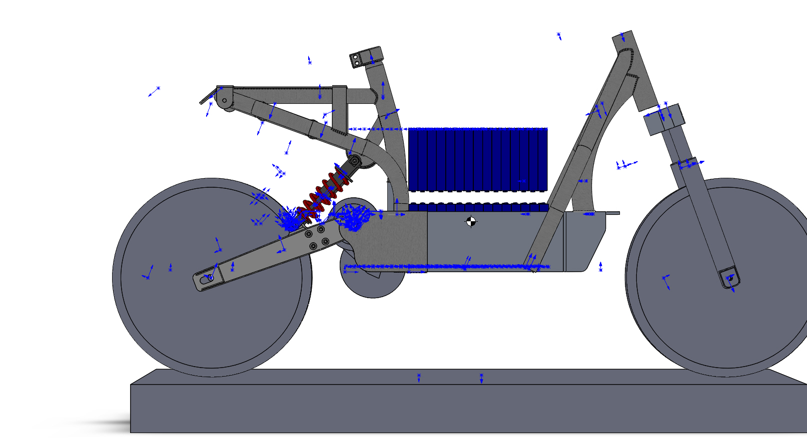

В общем аргументы против мотоамортов возымели действие.
Перерисовал под 190/50 велоаморты,благо есть возможность на первое время взять недорогие муляжи  - 290/291R киндшоки как временное решение

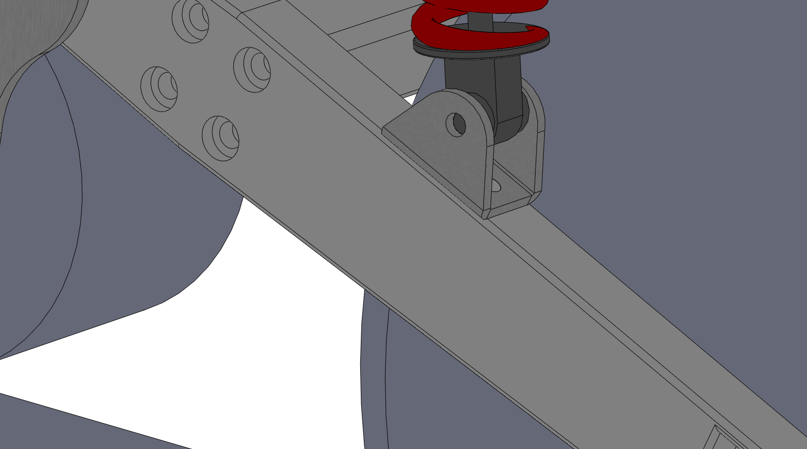

Внизу - ухо цельнофрезерованое с пером маятника,толщина уха 8мм
Вверху - деталь из АМГ6, привареная к трубе бугеля и к поперечине.
В ней 3 отверстия для перестановки амортизатора.
Если я правильно понимаю - вполне надежное крепление и вырвать ничего не должно.
quadlike
[user]MaF[/user],
Как расчитываете аммортизатор? я имею ввиду переменное усилие на штоке, относительно угла маятника?

MaF
#128
 :ah:Никак.
Угол взял практически такой же,как на Риге-26мини,полагаю,что провереное временем решение мне сгодится.
До исполнения в металле еще уйма времени,так что вне всякого сомнения если есть советы - с удовольствием приму.
MaF
#129

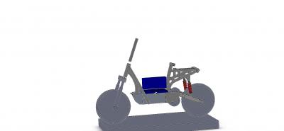

Сегодня озадачился косяками и понял,что с рычажностью задней подвески у меня,мягко говоря,не все хорошо.
Отсюда возник вопрос - достаточна ли рычажность подвески равная 2,т.е. на 50мм хода штока колесо относительно поверхности поднято на 104 с небольшим мм.
Если я правильно понял - близкие значения рычажности имеет приличное число велосипедов)

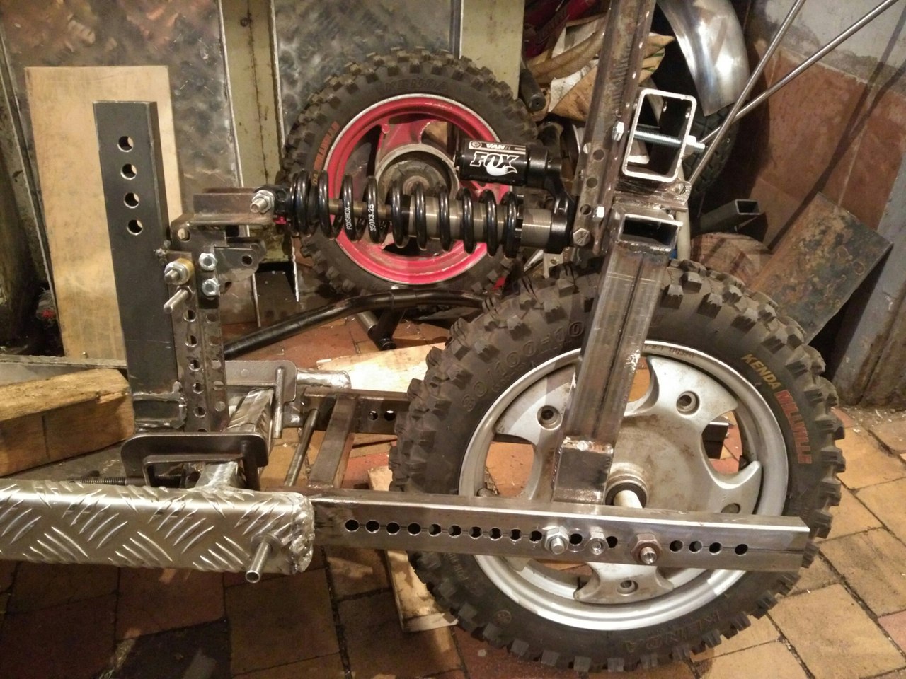

silayma2

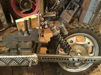

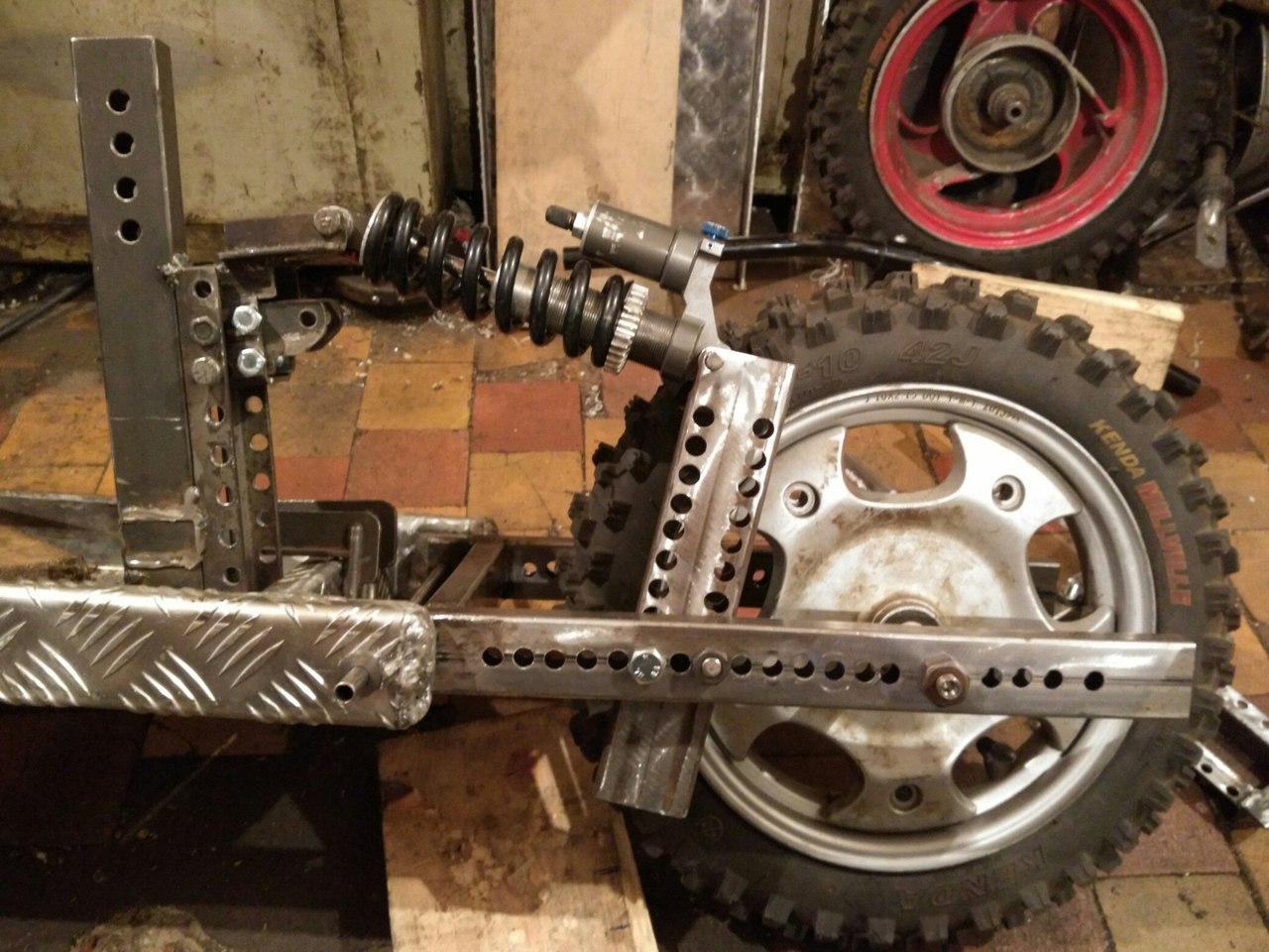

Я пару дней маялся подбирая нужный сег и ход на макете под имеющийся пружинный амморт. Тут лучше воздушный, накачал сколько надо и едь.
MaF
Ну можно пружину подобрать)
Да и финансы,в общем на первое время пружина+масло,пара.
Сэг у 2,как я понимаю,не будет большим,т.к. этот аморт один ставят)а тут пара притом,что снаряженная масса системы тс+наездник не сильно(не 2х) выше массы велосипеда.
Кстати,а не поделитесь фото Вашего стенда макетного?
silayma2

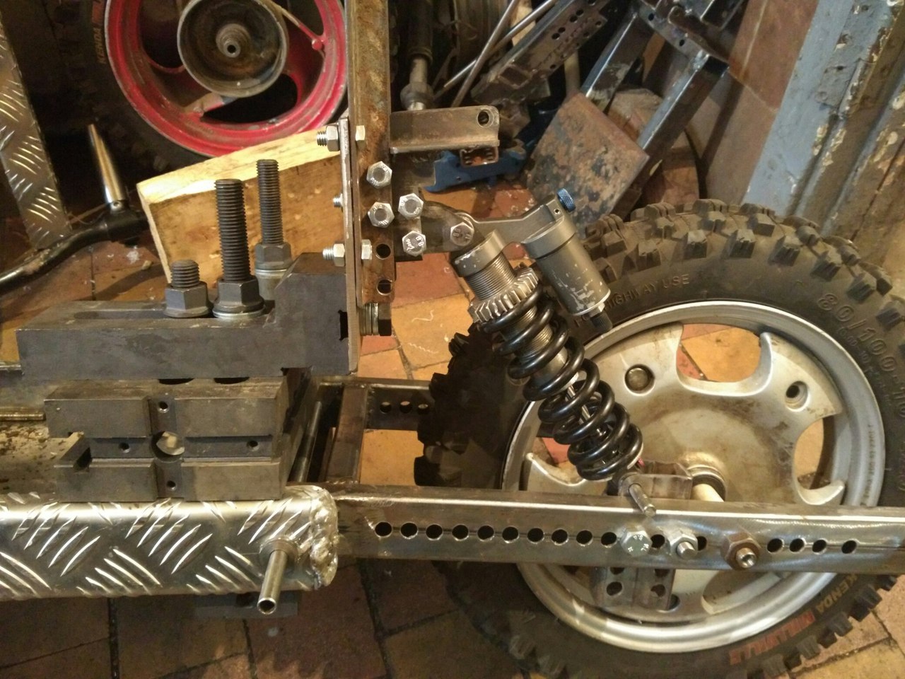

Два амморта с наличием настроек, настроить сложнее чем один.
У меня пружина со стертой маркировкой, по этому подбирать сложнее, нужно определить какая моя и от этого отталкиваться, да и амморт по осям 200мм, не очень популярные и тем более пружины к ему. По этому игрался рычажностью, для этого делал кронштейны так чтобы можно было регулировать в двух координатах. Ну и есть еще 240 мм амморт но его пружина мягковата да и мелкий проще разместить.
Не стенд а так, недоразумение, постепенно заменяю детали, задний маятник почти сварен, но на этом макете ищу точку куда и что крепить. Это последний вариант
Еще пара вариантов.
MaF
Ну я вот смотрю на Вашу мастерскую и понимаю,что жесткость пружины Вам в принципе не сложно определить)

MaF
#136
Перерисовал согласно вчерашней критике,заодно перенес ухо чуть ближе к колесу.
Рычажность упала до 87/50)
Наверное все же сдвину чуть-чуть угол амортизатора так,чтобы рычажность подвески была больше,2 ровно.
