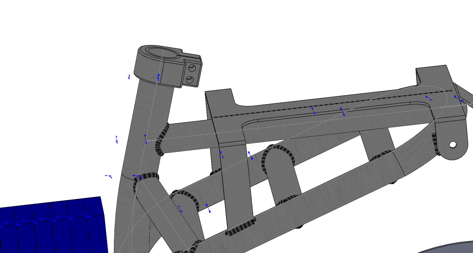

Нарисовал основание багажника,оно же - крепление для заднего крыла и стоп-сигнала,поворотников)
Материал - 3-4мм алюминиевый лист,АМГ,если мне память не изменяет то листы бывают из АМГ2 и 3.(скорее всего 4мм)
под ним,в пространстве между багажником и бугелем,будет размещен контроллер и DC-DC для света)
Осталось понять,как из детали гибки листа получить ее развертку на плоскость,для резки и последующей гибки.

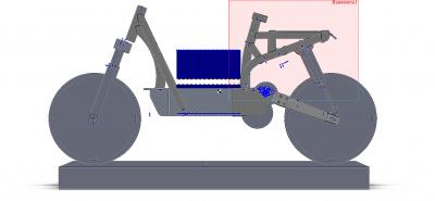

Перерисовал под имеющиеся у меня 320х78мм амортизаторы от CB400 хонды,немного упростив маятник заодно.
cncfreak
[user]MaF[/user], для самоката 2 таких амморта имхо много.
зад деревянный будет.
они под нагрузку больше 200 кг.
надо велосипедные ставить.
MaF
Да в принципе резонно,хотя я 1 прожимал с пружиной - вроде бы ничего так,не шибко дубовые.
В теории можно еще с пружиной поиграть(сжимаем пружину оправками круглыми,стягиваем винтом) и на токарном станке снимаем чуть-чуть по внешнему диаметру пружины) и с маслом.
Вело меня напрягают,с 30ач акб вес приближается к 55кг,понятно,что часть веса отыграю при подсчетах,может трубы чуть потоньше взять получится и т п),но как-то сомнительно мне,что вытянет проект пара велоамортов.

 :-) ну да,с амортами пока думать надо.
2 велоаморта - хорошо,но вот стремно мне агрегат с весом под 60кг(а он где-то так выйдет,с учетом всяко-разного) ставить на 2 велоаморта.
Опять же с мотоамортами - можно подобрать подходящие и недорого,разнообразного скутероподобного барахла на рынке много.
Да и пружинно-масляный аморт на зад,пускай и даже с подкачкой воздухом,мне лично кажется более надежным,чем веловоздушка.
cncfreak
[user]MaF[/user], мото можно, но только от какихнить ybr125 или honda monkey. мопедов вобщем, а не тяжелого дорожника))
