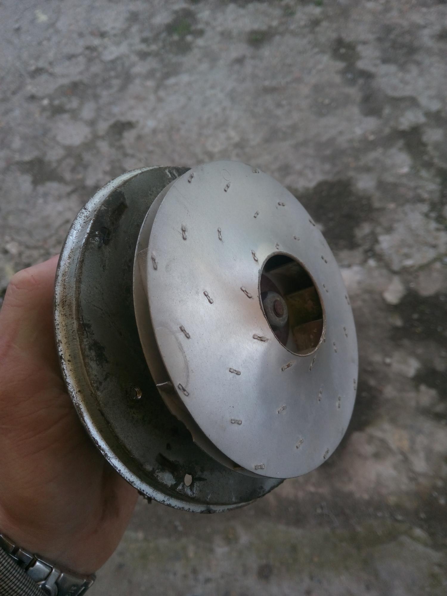

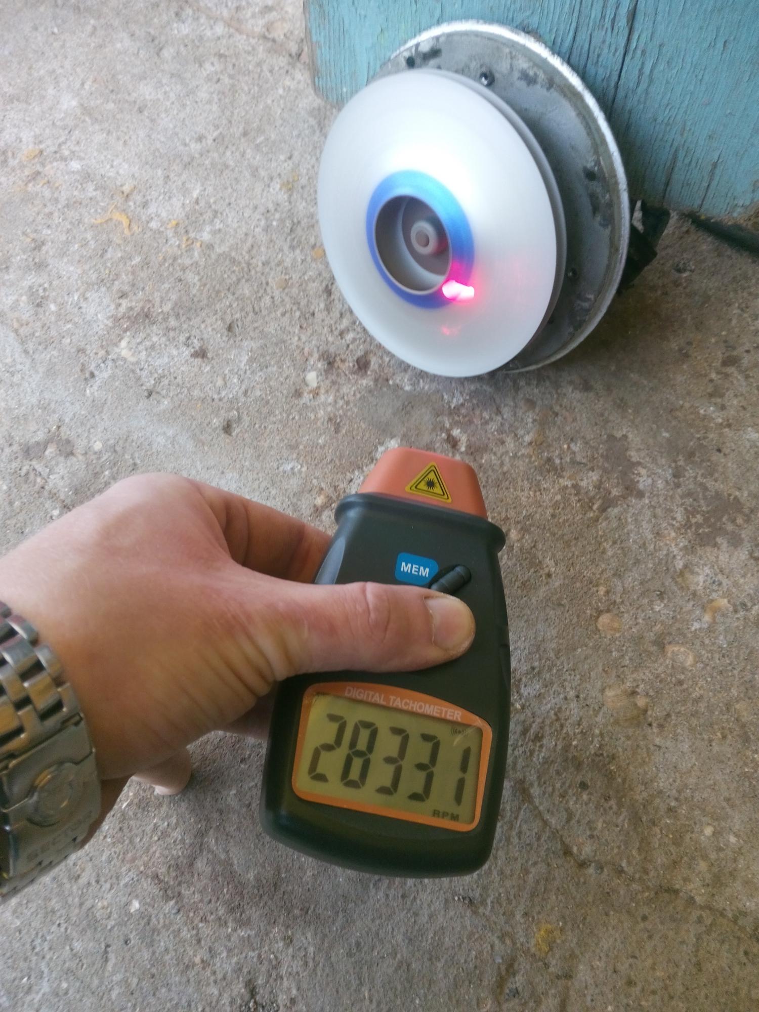

Интерестные крыльчатки стоят в пылесосах.
Замерял обороты от штатного мотора.
Дует конечно хорошо)

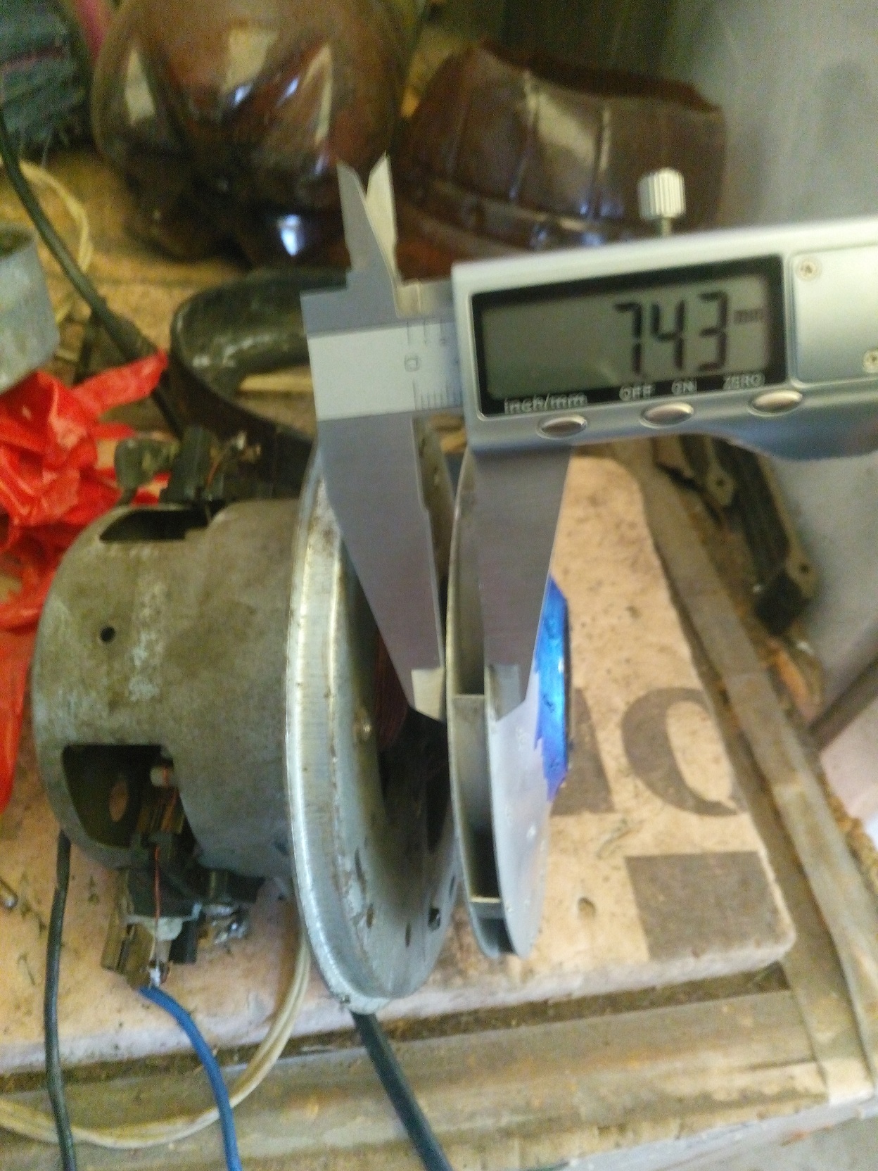

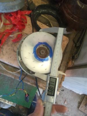

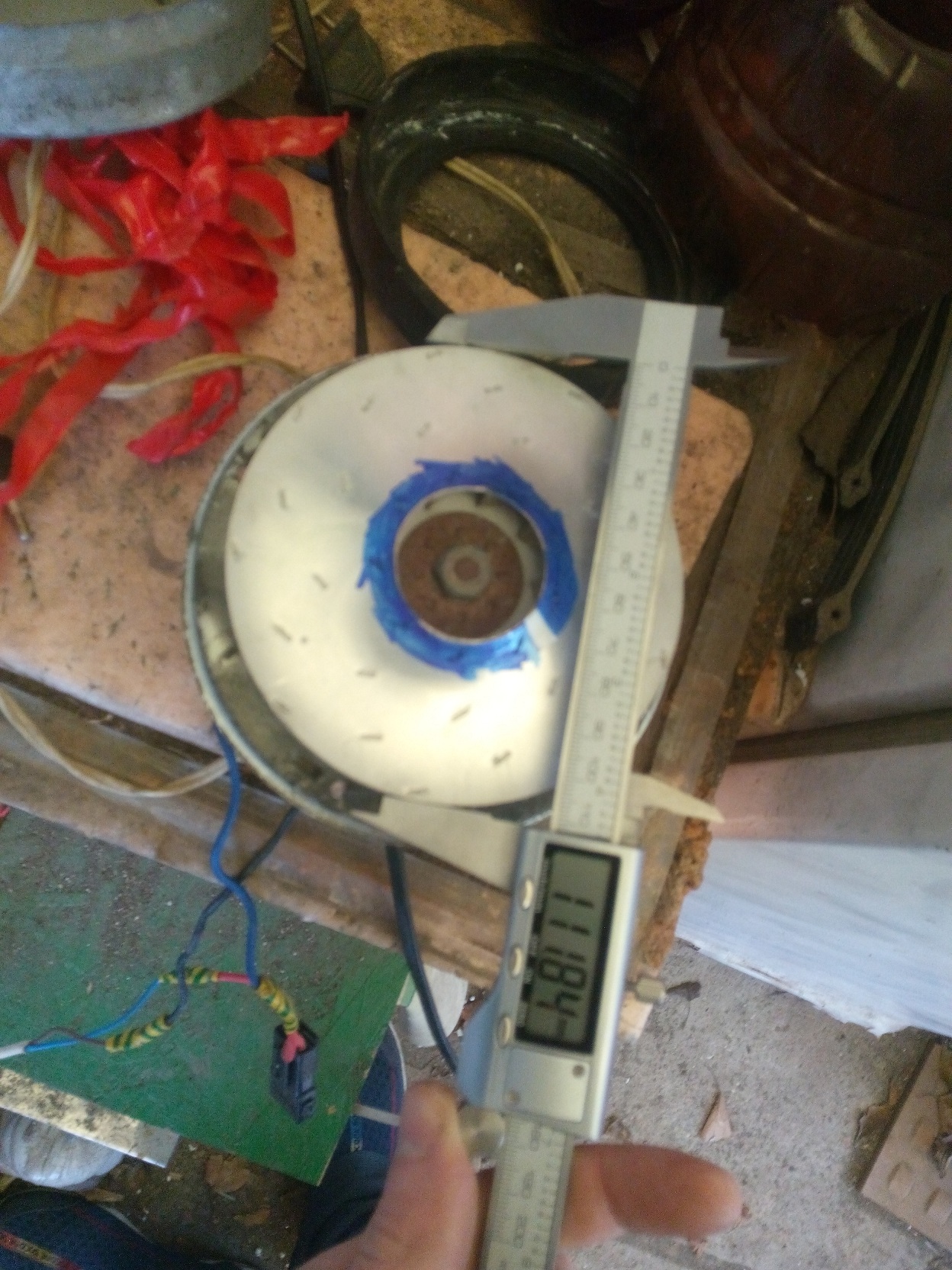

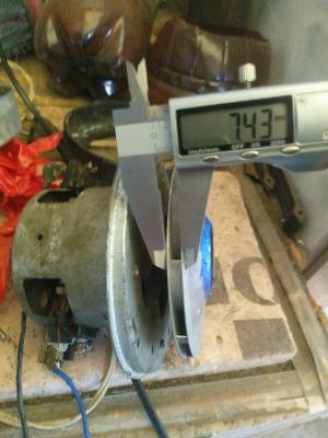

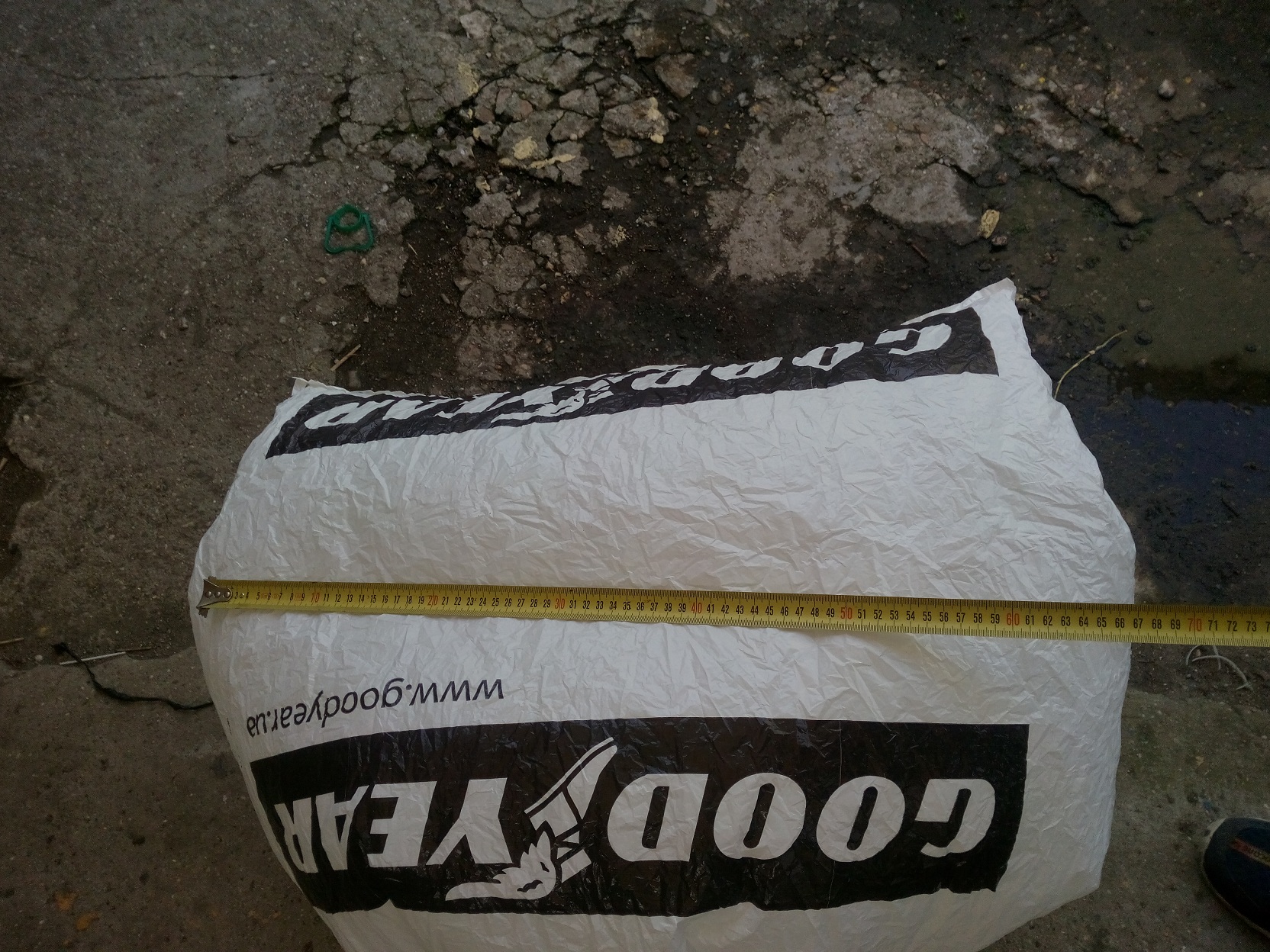

  Немного оффтопа про пылесос )
габариты конечно не малые ,но и не сильно огромные если не учитывать эл.мотор.
уменьшить диаметр можно повысив обороты и думается мне не лишним было бы сверху дабавить осевой кулер(как на авто турбинах)
высота это уже производительность(объём-поток)  тут чем меньше высота тем меньше воздуха за один "взмах" зачерпнет колесо

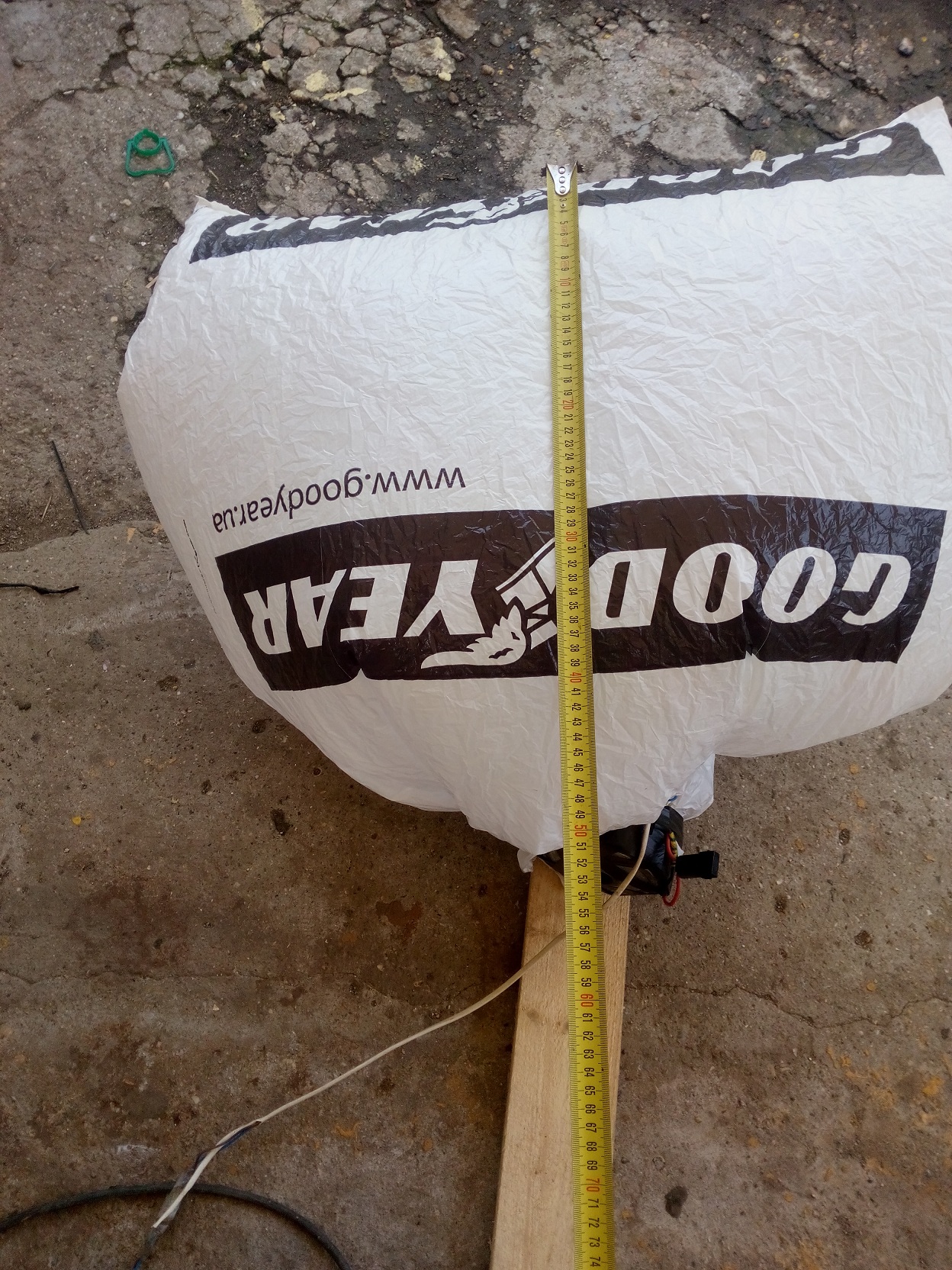

замер произвдительности можно сказать под нагрузкой дуло через горлышко бутылки(+- 300 мм2)
расходомера такого нет взял большой пакет (по моим подсчётам 100-110 литров)
и давление
(мерял тонометром,насчитал около 0.15 бара(120 мм.рт столба),причём дальше оно медленно росло,шло увелечнеи оборотов (33.000) и рост давления до 150 мм.рт столба,потом чуть не отстрелило бутылку порвав изоленту )
И самое что на мой взляд важное при таких не больших параметрах,потребление идёт наверное порядка  1 кВт  5 (амперный предохранитель сгорает на старте,10 амперный выдерживает ,но  это древним счёточным моторм)
п.с. вот такой осевой   https://ru.aliexpress.com/item/New-GFC0412DS-33w-4056-2-8A-4CM-dual-motor-scooter-booster-fan-violence-for-delta-40/32263024662.html?spm=a2g0s.8937460.0.0.XXvFky
(правда у него насточщее потребление не 2.8А как заявленно ,а 1.7А,) стрелочку еле еле двигал ито можно сказать паразитно,при уменьшении диаметра (до 1го см на выходе) щёл срыв потока,и производительность резко падала.
