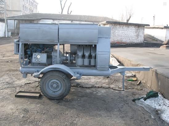

djbob2000
Цитата: peat от 26 Дек. 2017 в 23:25
Это все скоро будет..
Скоро у Чупы за великом будет такой прицепчик-продувка
Компрессор ПКСД 5.25/ 7 Атмосфер/5 кубов в мин
