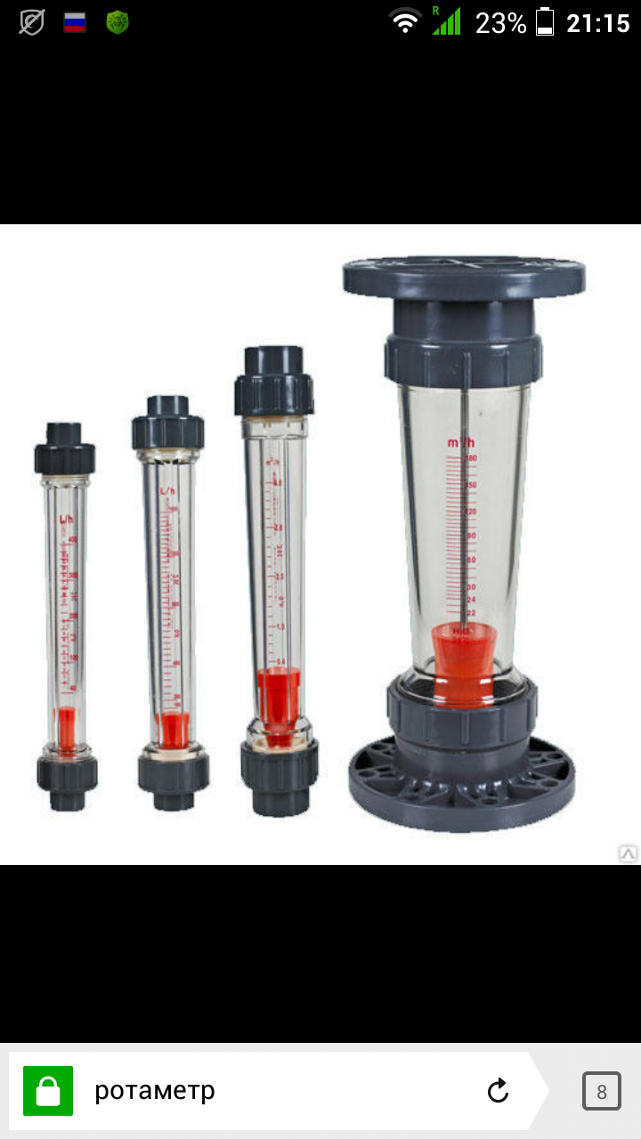

krym2016
Расход можно попробывать замерить ротаметром.
Зная давление и расход можно будет увидеть зависимость одно от другого.
LeoDron
Цитата: krym2016 от 26 Дек. 2017 в 21:18Расход можно попробывать замерить ротаметром.
Можно и так, но у них сопротивление потоку существенное. Можно также и датчиком массового расхода воздуха от авто.

LeoDron
Цитата: peat от 26 Дек. 2017 в 21:42да нахрена?
Я не специалист в теплообмене, там много страшных формул, но если вы собираетесь снимать тепло воздухом, то количество снятого тепла зависит от теплоемкости, если не ошибаюсь это ~ 1Дж/град/литр,  градиента температуры и массы(объема). Давление 10 атм можно легко создать 12В компрессором для накачки колёс, но поток,  будет всего 1 л/сек, что позволит снять всего 50 ват тепла при нагреве воздуха на 50 градусов. Те если вы хотите снимать 1000 ват тепла воздухом вам нужно обеспечить поток минимум 20 л/сек. А это, мне кажется, не очень легко. Поэтому и предлагаю  мерять разход воздуха.
