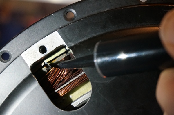

Стендовые испытания этого мотора будут? Хочется понять сколько мощности не доходит до дороги.
-Владимир-
[user]yaredik[/user],  это Вы просчитали зазор и учли 60% увеличение зазора для высоконагруженных моторов, или просто на глаз ?
yaredik
конечно на глаз,сравнивая со своим мотором, уже не первым,правда не маком,на глаз мне увиделось мм 1.5-2,считаю это много,в моих зазор не болеее, 1мм  скорее 0.7 мм,при 3мм магнитах(в толщину)тоже на глаз.а от того что он более нагружен, металлы у него, по другому расширяются до 100гр? идите в школу опять
QS motor wp50040x,макс контроллер 12000w,акб монстры 23s1p 3000втч .макс скончался!!!теперь, синусный китаец 120в, на 18000вт+акб 28s1p=3500втч,
peat
1 мм ровно там зазор. Я измерял. У циклона моего 0.4мм..
У циклона 3 квт  гдето тоже 0.8 - 1мм я не замерял , но зазор там ощутимо поболее чем в моем циклоне 1650вт.
Стендовые испытания будут обязательно, но ближе к осени. Я сейчас сгоняю пару раз на дачу на МАС моторе , посмотрю расходы. Там все сразу понятно будет.  Если грубо , то на средней 30 кмч , должно хватить 1 квтч на дистанции 51 км. Короче расход гдето 20 втч на км. Посмотрим что с МАС будет.

peat
Короче. Мой экземпляр.
Я так понял ПЕРВЫЙ БЛИН - КОМОМ. Впрочем и с циклонами у меня не все сразу вышло. Хотя там зазоры были одинаковы на всех моторах.
По ходу дела пошла жалоба на то что от разбитого подшипника начинался люфт и китайцам ничего не оставалось сделать как увеличить зазор..
Я все это так понимаю. Если это так - то мотор в помойку одднозначно.. Дальше я ищу изик или бафанг BPM который был сделан под наблюдением людей , а не самодеятельность ускоглазых. Сейчас выяснится что мой мотор из новой партии и  МАКи закончились вместе со старыми фривилами и шестарнями  год назад, а сейчас начался кал..
Я почему и телеметрию затеял.. там сразу видно потребление на скорости 40 кмч например. Завтра поеду попробую найти ровняк и проедусь в штиль....ПОсмотрим расход на этой скорости. Мидель мой скорее всего 0.9 так как я в шлеме и в МТБ посадке.
На скорости 30 кмч потребление 500вт что показалось мне многовато.
Или я что то намерял не так , или щуп вошел не правильно. Но тут явно больше 1 мм. Я бы сказал 1.5  Это можно судить по отношению к толщине магнита.
Но тут явно не тот зазор который показан здесь :
Хотя в прочем на этой печке  отлично отрабатывать чупасос !!! :-D
Если он будет работать с таким зазорищем , то на более КПД-шных моторах подавно.

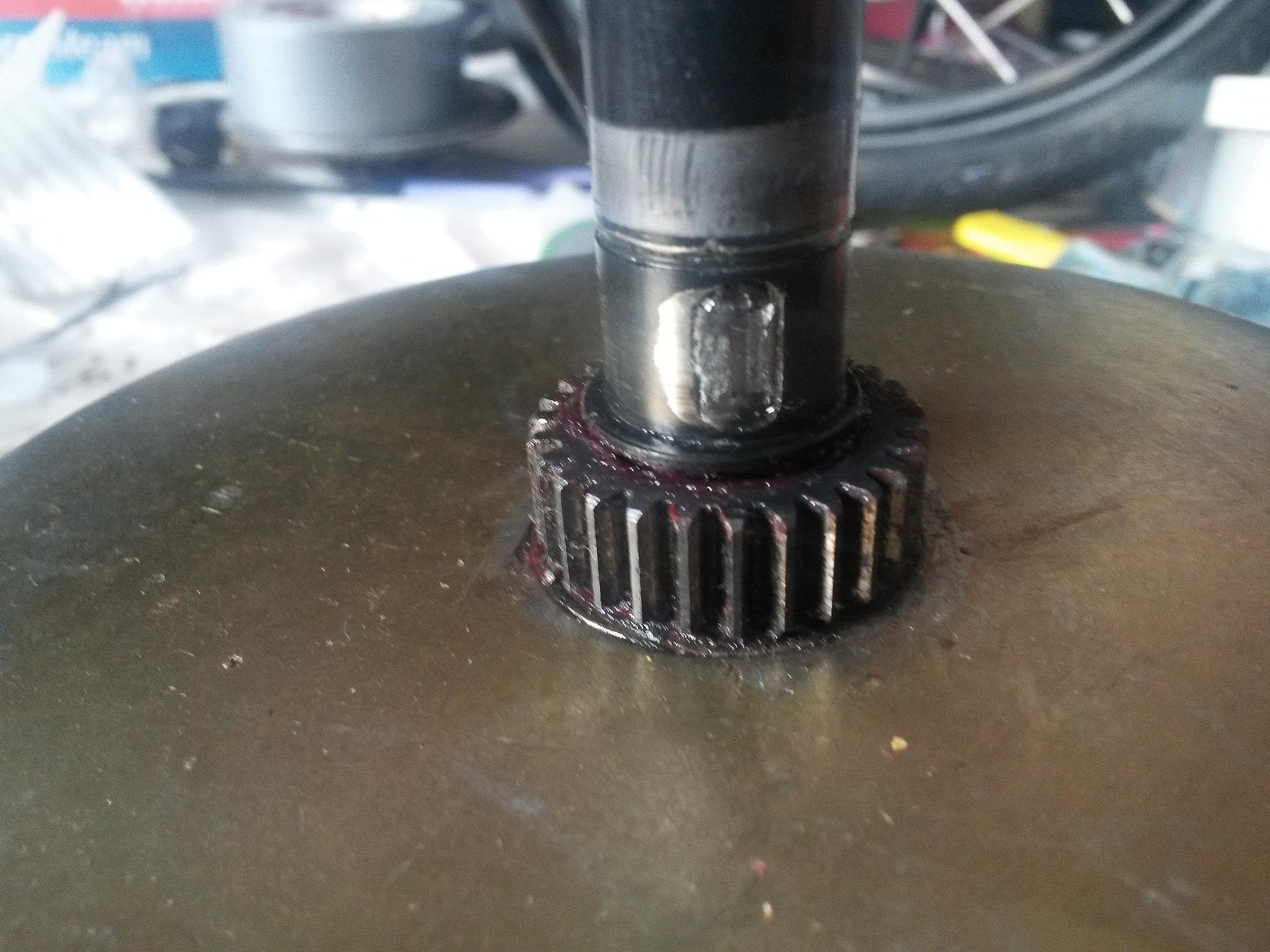

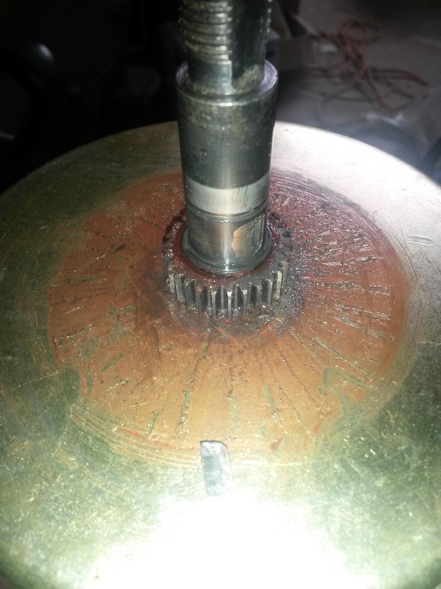

Вот недавно сломался мой BMC, стоял на трайке ~2kw.\
Шпонку срезало, ось болтается.
