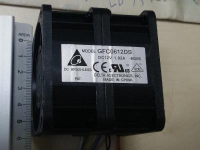

Для dd первый вариант с мелкими кулерами весьма заманчив, но у создателя видно сразу небольшие косяки:  поток не направлен, неплохо сделать на кулере небольшой отклоняющий воздуховод на обмотки. Он потом покрыл обмотки лаком(красным), это зря, воздух перестал проходить. Эффективность и надежность таких кулеров под вопросом: крыльчатка  :neg:
Там было фото разборки после 1000км, кулеры у него почти все сдохли ( как он сказал от того что работали на завышенном напряжении), на магнитах и обмотках прилично пыли/песка, т.е нужен чулок по-любому.
https://endless-sphere.com/forums/viewtopic.php?f=30&t=56965&start=375#p1149252

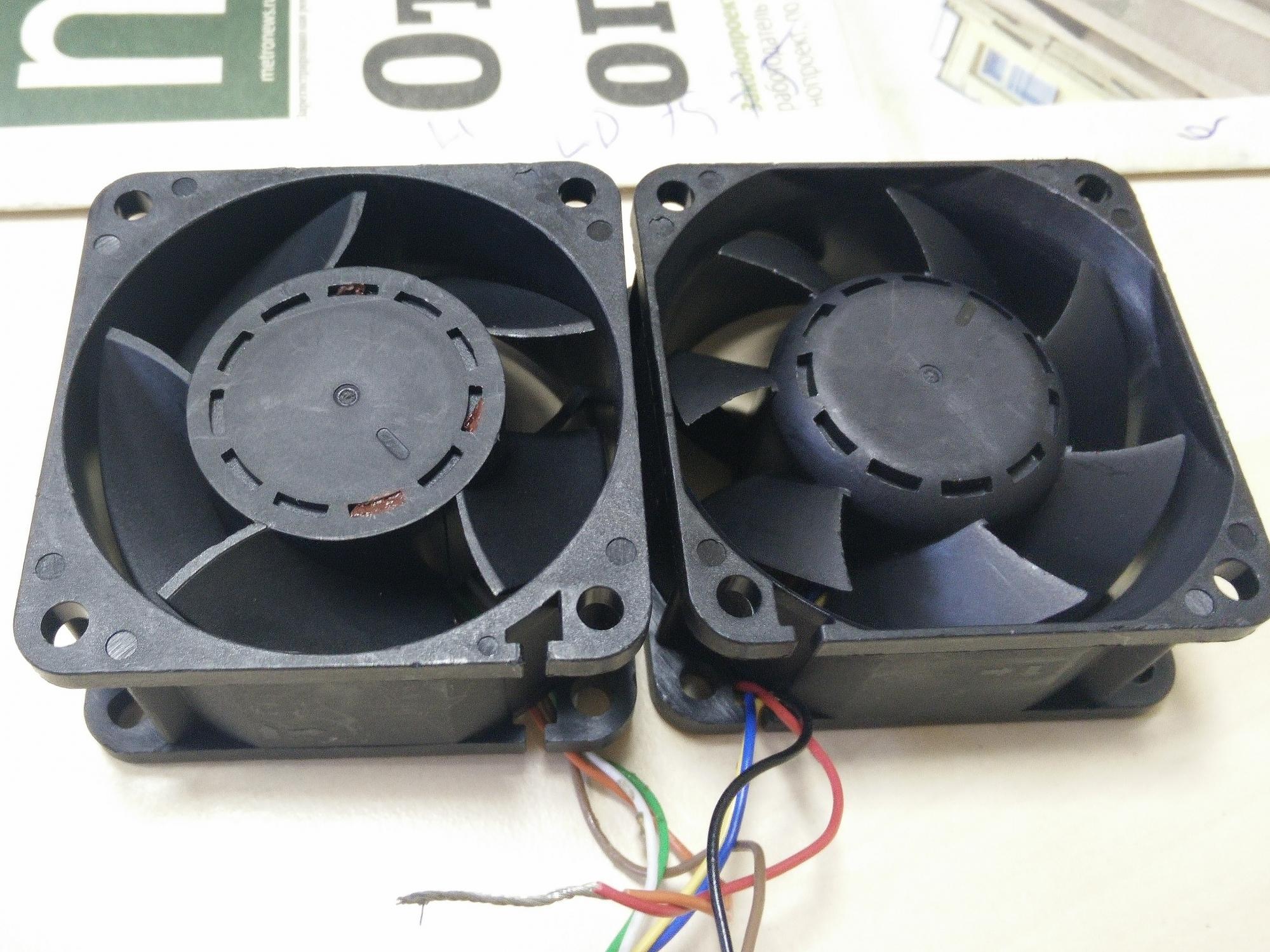

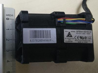

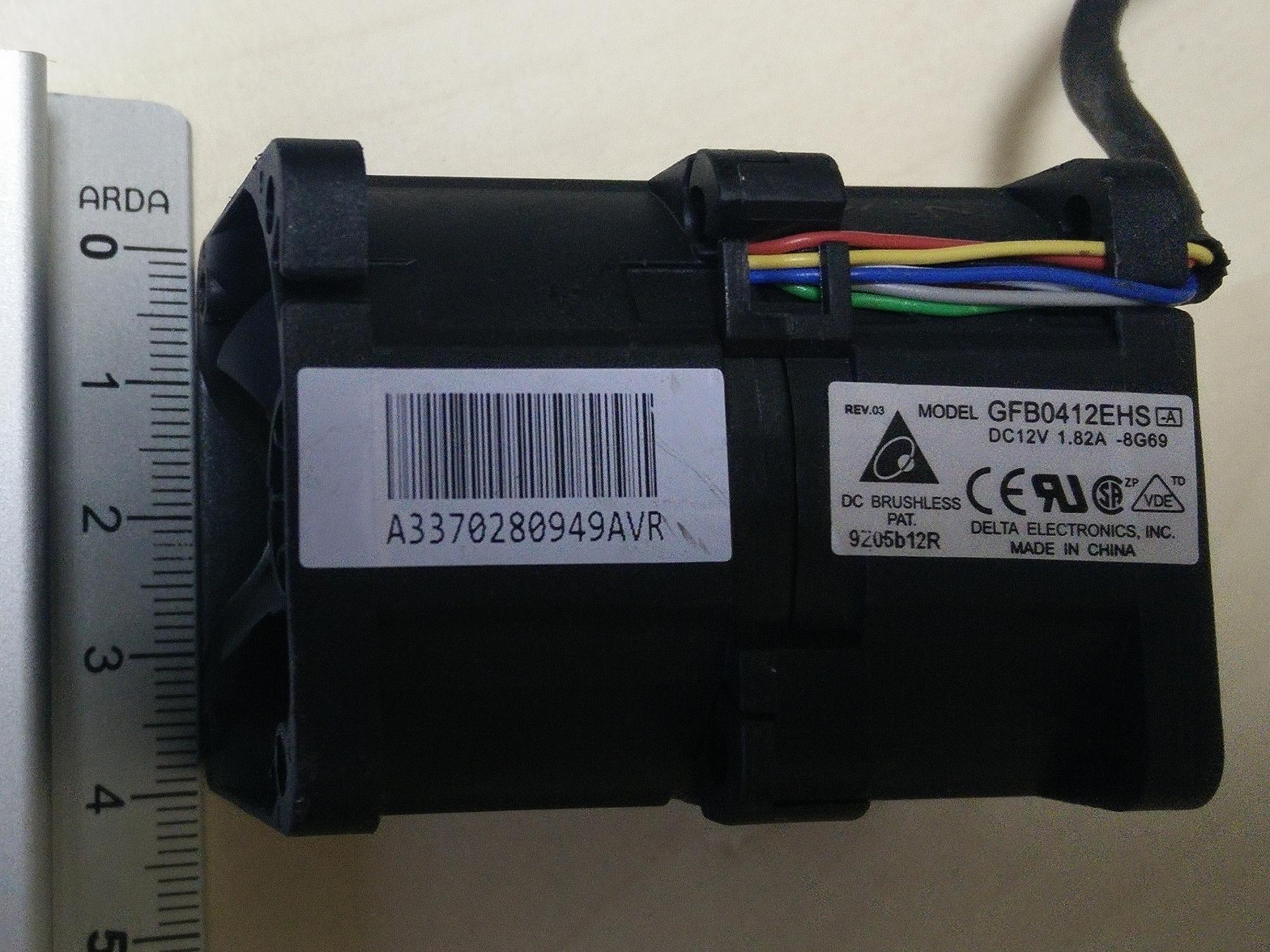

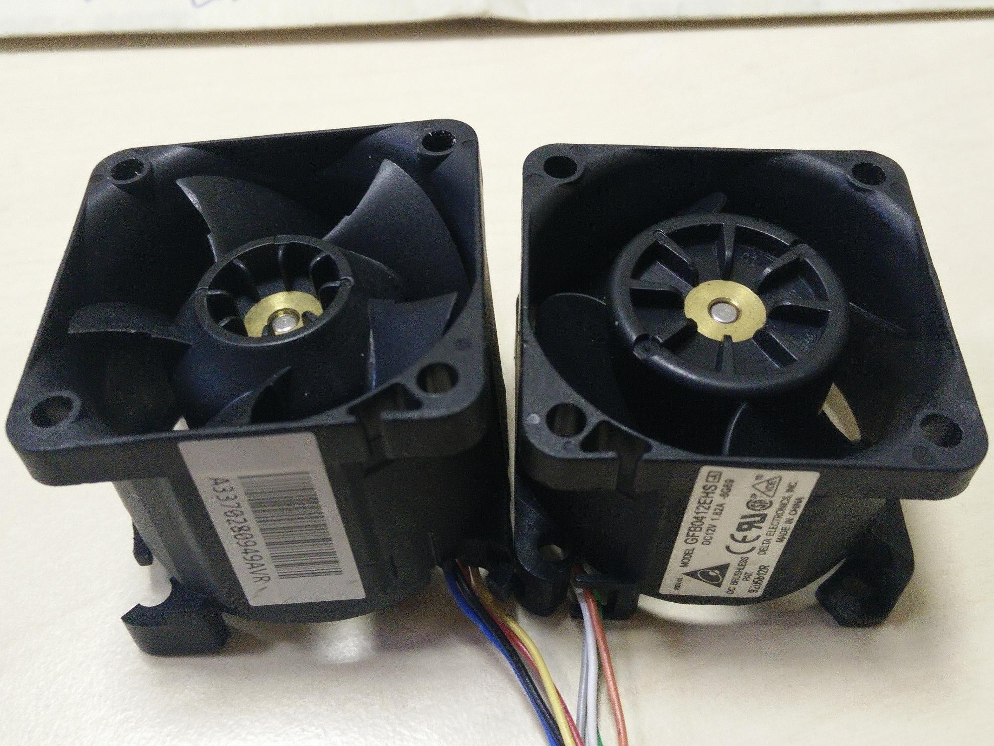

По поводу каскадирования вентиляторов, мне кажется не совсем корректно собирать их бутербродом, ибо там два разных вентилятора.
ferum
[user]us__007[/user], ну они штатно идут же спаренные. Или вы о чем то другом?
jekix
Цитата: us__007 от 22 Июль 2016 в 10:58
По поводу каскадирования вентиляторов, мне кажется не совсем корректно собирать их бутербродом, ибо там два [b-b]разных[/b-b] вентилятора.
Именно в этом и прикол, как турбокомпрессоры многоступенчатые для повышения эффективности...
Полагаю, что коллега имел ввиду что в спаренных вентиляторах сами вентиляторы разные - т.е. дальнейшее каскадирование их не возможно .
