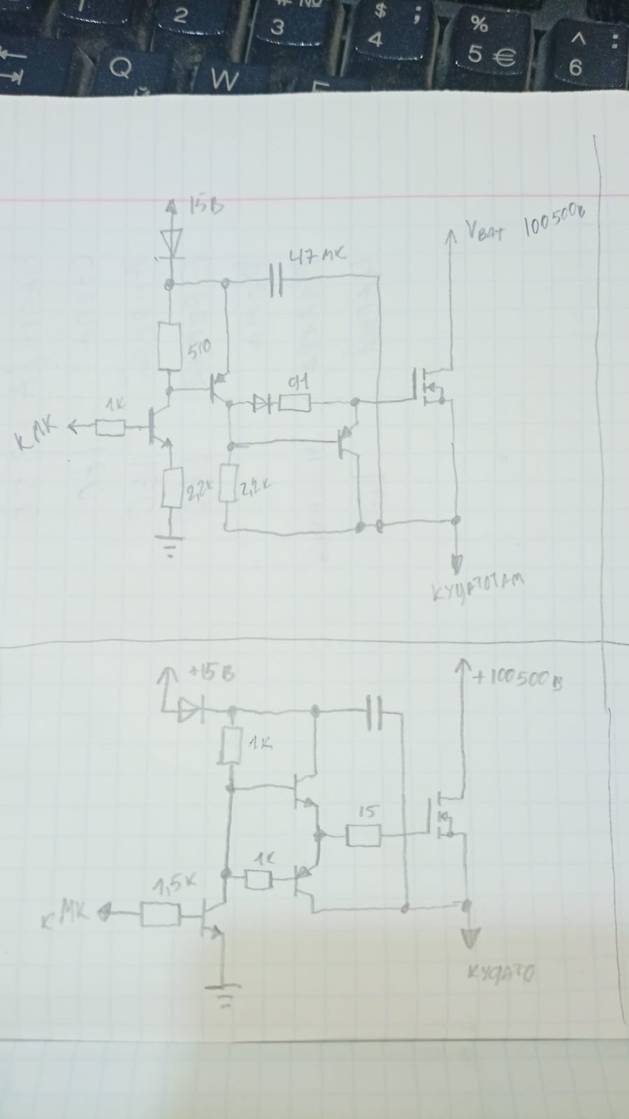

Dev9tiU
вот теперь вопрос почему китайцы применяют вот такой драйвер (верхняя схема)
когда нижняя схема проще в построении и быстрее заряжает-разряжает затвор полевика. кроме того нет лишнего расхода бутстрапного питания. на верхней схеме второй резистор на 2.2к съедает заряд конденсатора довольно быстро и полевик входит в режим утюга...
kor
Цитата: Dev9tiU от 27 Нояб. 2021 в 17:41вот теперь вопрос почему китайцы применяют вот такой драйвер (верхняя схема)
Заряжать затвор быстро как-раз и не требуется, наоборот немного затянуть стараются. В гироскутерах такая (верхняя) схема, никаких "утюгов" не наблюдал (подключал авометр к бустепной емкости, напряжение не падало в любых режимах и оборотах). Может у вас "сквозняки" в плече проскакивают?. Еще в затвор-исток специально конденсаторы добавляют (около 10н) чтобы не могли транзисторы "дребезгом" открываться.
Еще обычно с выхода каждой фазы на массу резистор стоит 10к (сразу заряжает бустепную емкость).
kor
 Если рассмотреть ситуацию когда  шим делается верхними ключами  и  мотор неподвижен:   в одном плече нижний ключ первой фазы открыт и может находиться так сколько угодно. Верхний ключ второй фазы шимится, поэтому бустепная Емкость разрядиться не может (постоянно подзаряжается). Быть постоянно открытым (заполнение ШИМ 100%)верхний ключ не может ибо ток быстро нарастает и срабатывает (в программе) обратная связь по ограничению батарейного тока, тоесть верхний всегда шимится.
Когда мотор завращается то бустепная емкость будет подзаряжаться всегда, даже при 100% заполнении шим верхнего ключа.
Dev9tiU
А что говорит теория на счет замедленного открывания транзисторов?
Sonar
[user]Dev9tiU[/user], она это поощряет, но в разумных пределах. Ток в индуктивности возрастает не мгновенно, с задержкой, по этому открывать транзистор не обязательно с максимальной скоростью. А вот закрывать надо достаточно быстро, так как в момент закрытия ток максимален на протяжении всего переходного процесса.
