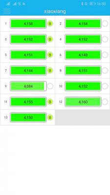

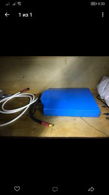

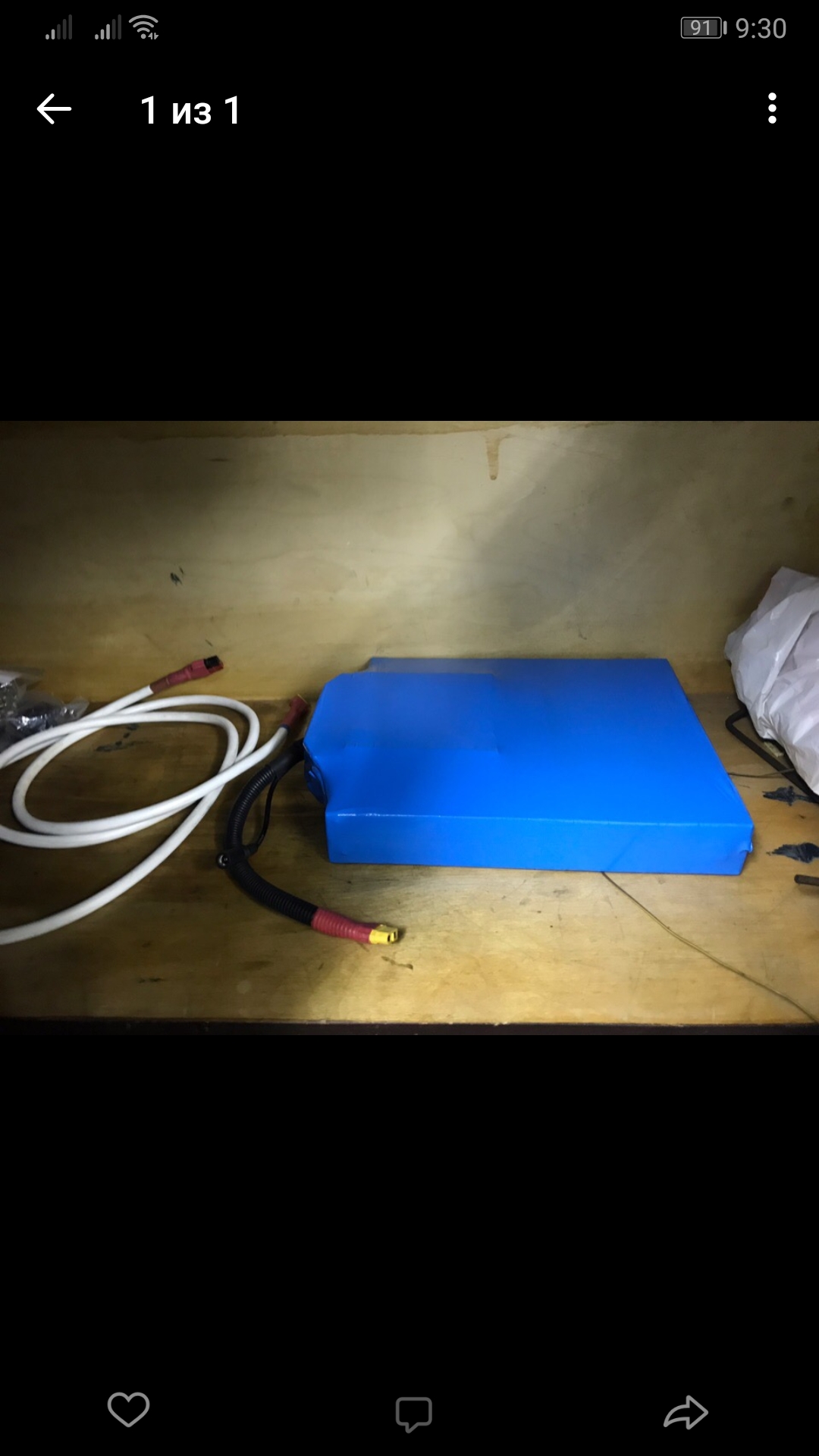

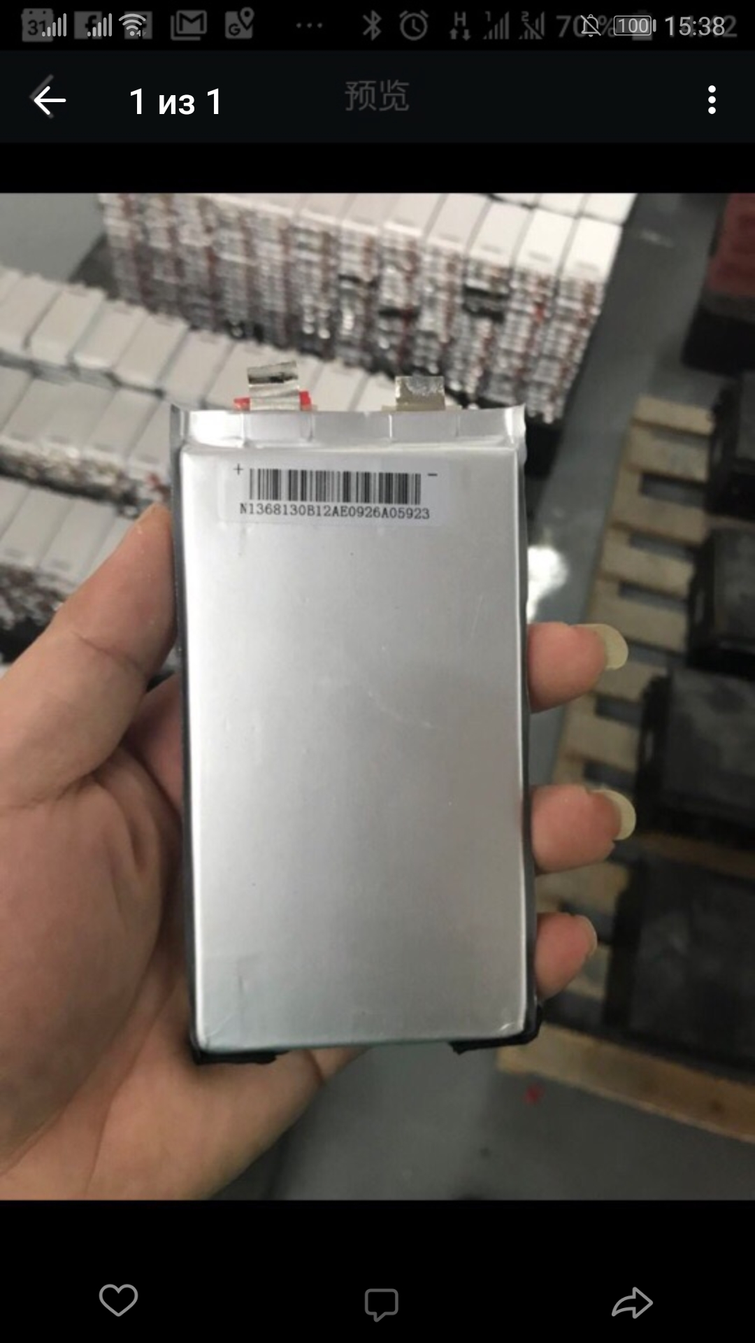

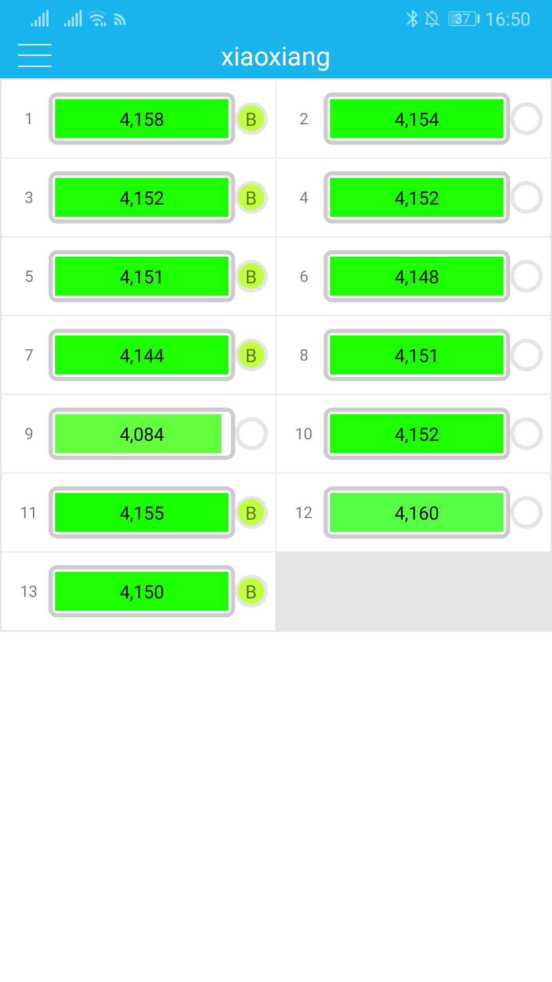

Всем здравствуйте. Прошу помощи. Приобрёл батарею вместе с мотором год назад, батарея из пакетов фото прикреплю ниже, проблема в том что 9 параллель просидает и становится слабым звеном, выше 4.1 заряжаться не хочет, а с 3.7 падает моментально под нагрузкой в 10А до 3.1. Получается что весь потенциал батареи не раскрыт. Хотелось бы найти такие пакеты и заменить. Продавец говорит покупал у человека в Минске,привозил с таобао что ли. Я с ним связывался в прошлом году, переписку не могу найти. Говорил элементы 10000 Ah 5С в сумме 20000,но судя по смарт bms 18000, конфигурация 13S2P, сказал сборка заводская, но мне кажется заводская-подвальная) Может ли быть проблема в плохом контакте с параллелью?

Цитата: Кирилл80 от 29 Окт. 2020 в 12:46Может ли быть проблема в плохом контакте с параллелью?
Все возможно, но с пайкой пакетов вряд ли.
У меня были большие банки с выводами под болты, так из за одного не затянутого болтапод нагрузкой все вырубалось, но без нагрузки с напряжением было все норм.
Кстати, под хорошей нагрузкой в месте плохого контакта идет нагрев, можно нащупать рукой.
Если не греется, то элемент надо менять.
Мне как то принесли батарею с двумя убитыми пакетами нестандартной формы, человеку надо было быстро, я предложил человеку заменить их на банки, батарея стала чуть толще.

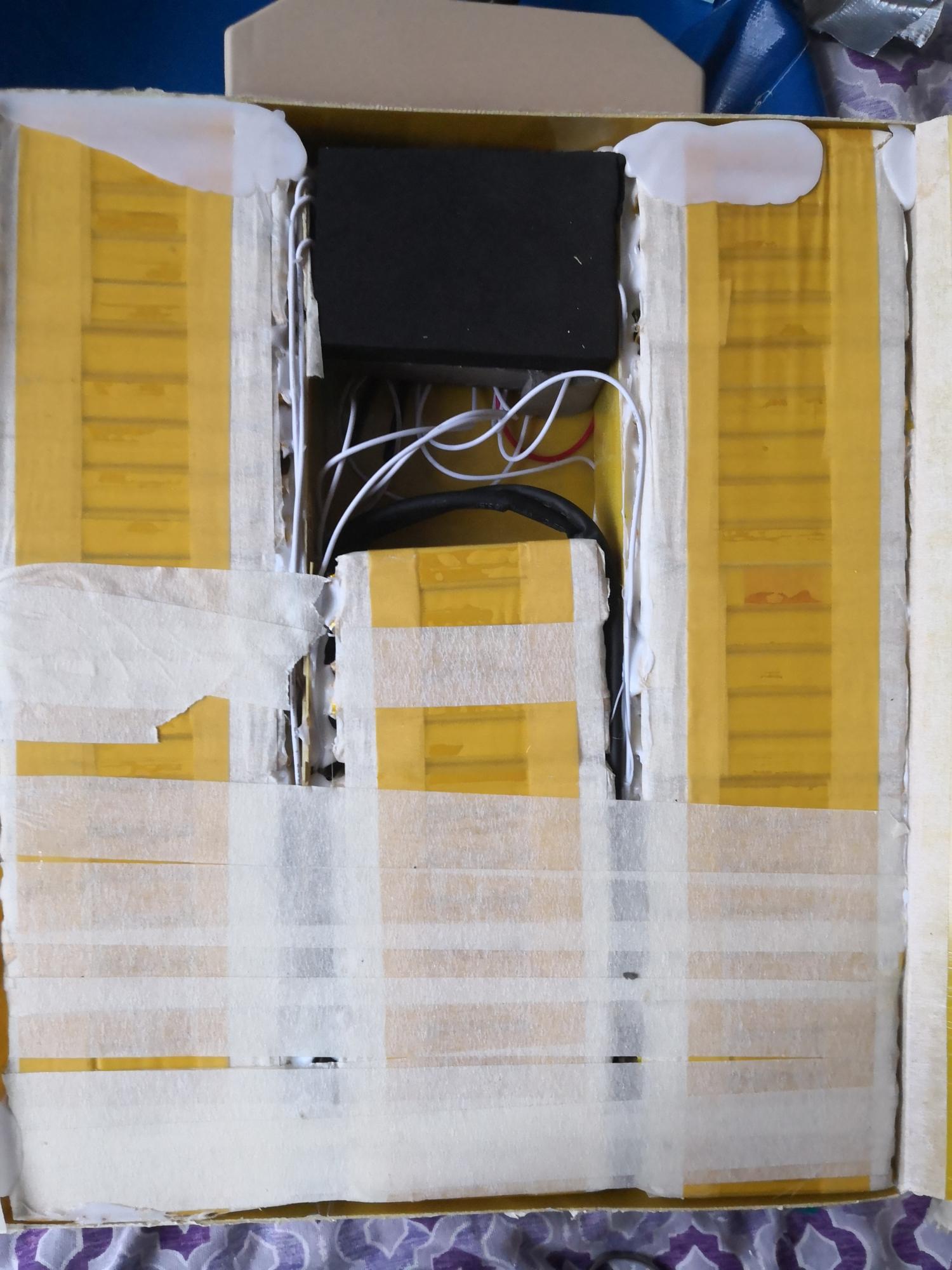

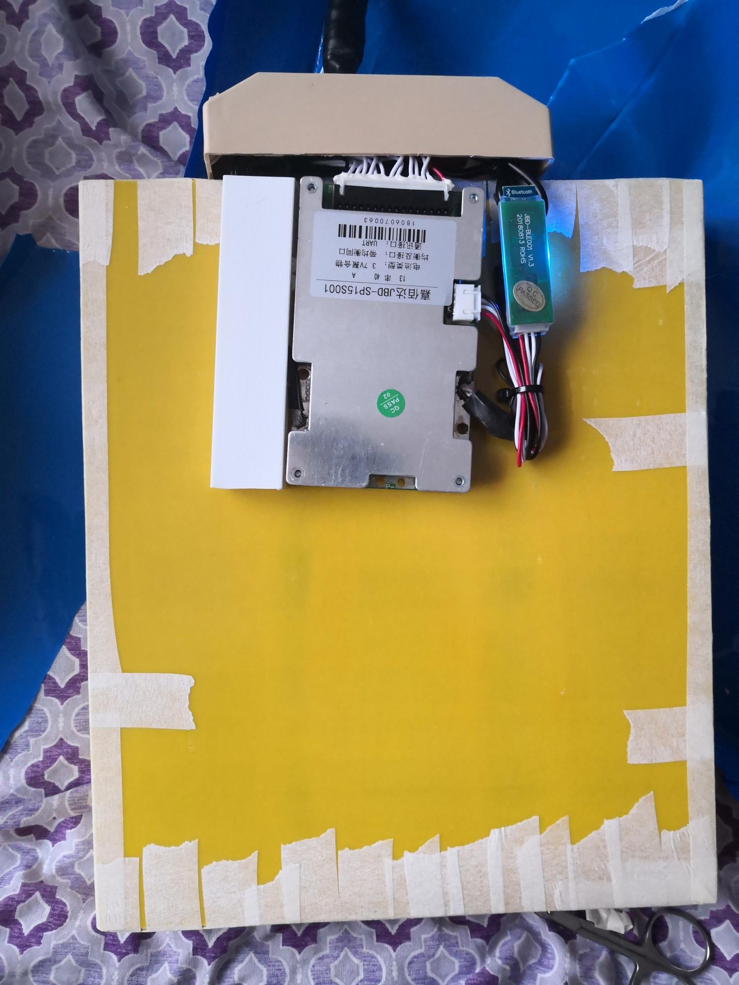

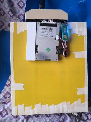

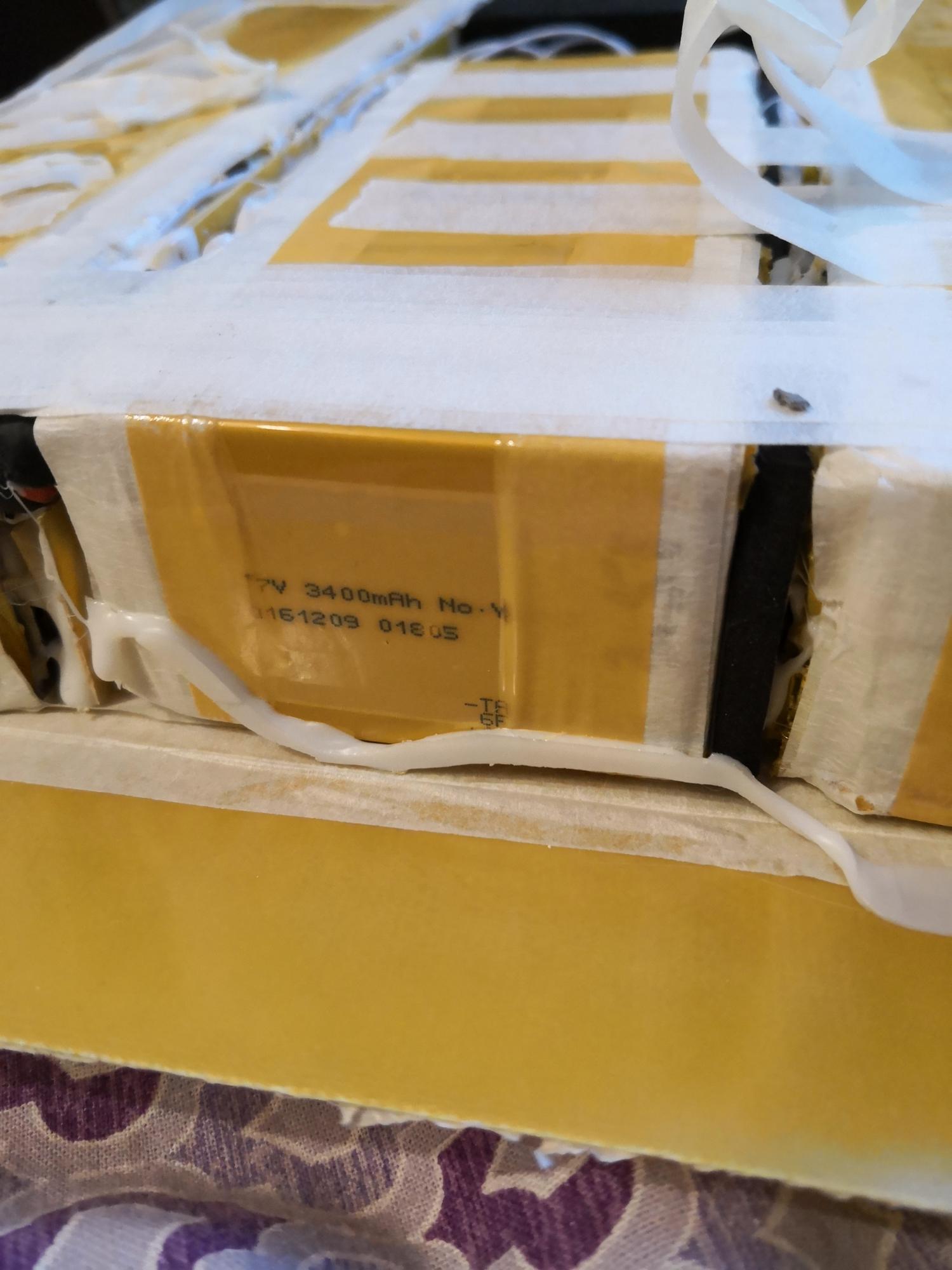

Вскрыл я свою чудо батарею и все оказалось совсем не так как мне ее описывал,  там схема 13S5P и пакеты по 3400 mah такое чувство что от телефона) Как может BMC показывать 13s2p?Сделано аккуратно все, думаю даже врядли что в Китае. Может кто нибудь по фото пакета подсказать где его можно купить? Позже буду разбираться и хочу заменить плохие банки.

Цитата: Кирилл80 от 04 Дек. 2020 в 19:16Как может BMC показывать 13s2p?
А БМС вообще не знает сколько там этих "Р" .
Что касаемо элементов под замену, я бы ставил цилинрические, если можно их там впихнуть, а то эти пакеты .....
