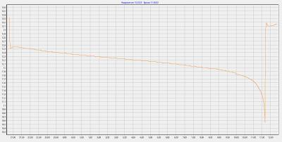

Высокий отскок НРЦ на АКБ за короткое время означает наличие разбаланса банок.
А зачем так низко разряжать банку, да еще малым током??
Я имел в виду отскок одной банки. На графике же видно. Из-за неё же и отскок на графике всей АКБ, при том, что отскока на здоровых банках почти нету.
Сильный разряд одной банки получился случайно, потому что я не контролировал его побаночно, смотрел только на напряжение АКБ. График построен уже по логам. Надо программу дописывать, но всё времени нет.
Да и малый ли это ток для неё ? Может быть сейчас глупость скажу, но по-моему при разряде большими токами как раз и можно наблюдать такую картину. Тогда разряд получается неглубокий и можно видеть значительный рост НРЦ при снятии нагрузки. То есть, ёмкости ещё много, а просадка напряжения вызвана большой нагрузкой. Если же разряжать маленьким током и качественно высосать всю энергию, то отскока не будет. Из этого получается, что если есть отскок, то ток был весьма значительным (в данном случае для одной банки). Или это совсем не верно ?
Branimir
Все верно.
Данный ток был излишне высоким для данной банки и именно эта банка вносит разбаланс в АКБ.
Отсюда и высокий отскок НРЦ.
Extreme
Цитата: Branimir от 04 Фев. 2020 в 13:09Все верно.
Данный ток был излишне высоким для данной банки... Отсюда и высокий отскок НРЦ.
Вот. Теперь бы понять что с ней не так. Если плотность наравне с другой, но здоровой банкой.

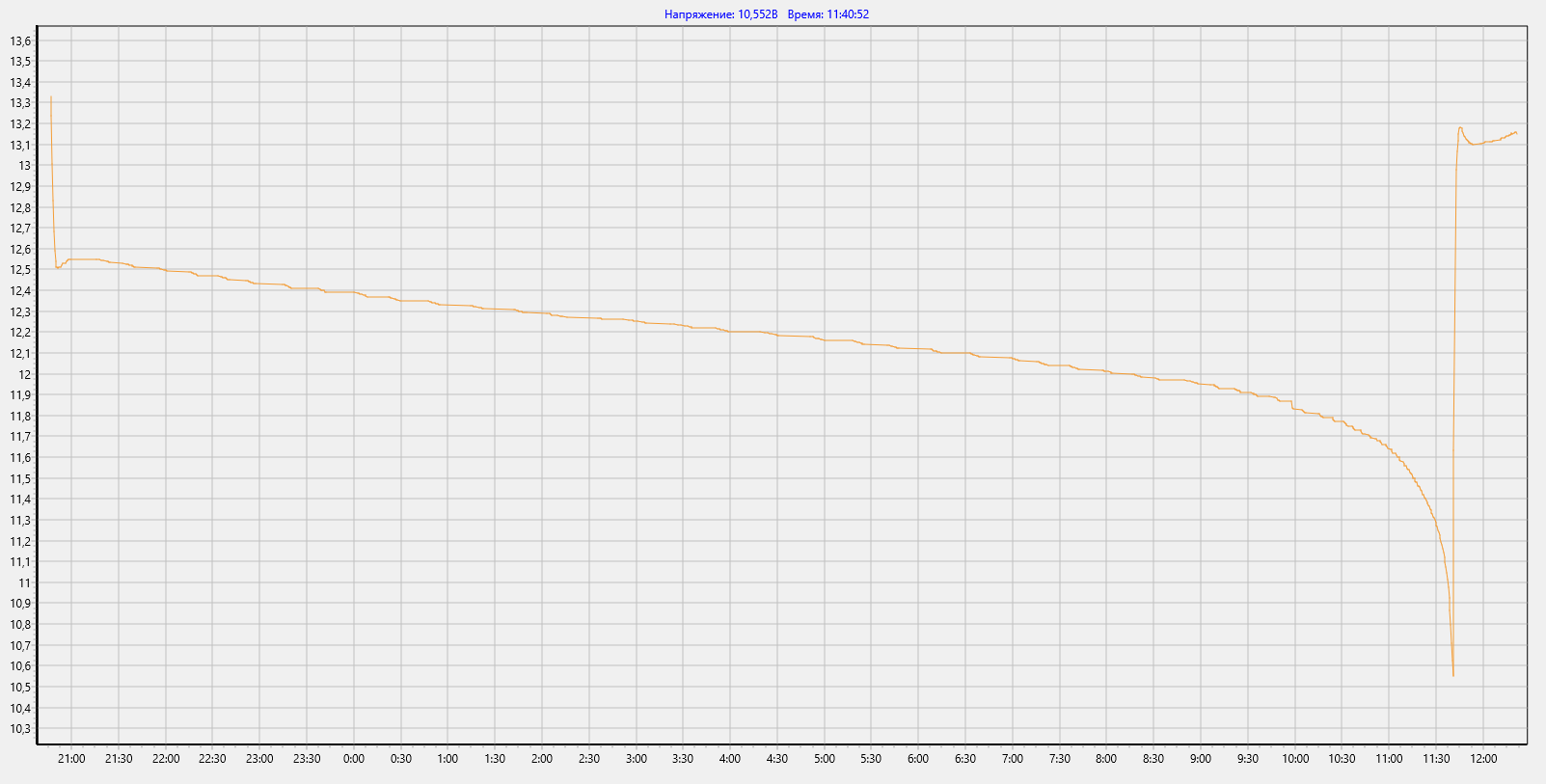

Сделал контрольный разряд током C/20 до 10.5В своего автомобильного АКБ Panasonic 55D23L (20HR 48Ah CCA 390A D23(JIS)). Батарейке 2 года и 35 000 км.
Предварительно АКБ был полностью заряжен и дозаряжен (16.5В, C/50, 4 часа). Все операции выполнялись с помощью Кулон-912, запись велась с помощь ПО Кулон Монитор.
Получил следующий график разряда:
В итоге слил 35.74 Ач (74% номинала). Как видно после 11.8 В произошёл резкий обвал. При напряжении в 12В он отдал 26 Ач (54% из 48 Ач), а потом стал резко проседать.
Прошу совета опытных людей! Нормальное ли это состояние для 2 лет и 35 000 км? Можно ли как-то улучшить состояние АКБ?

На Вашем АКБ, возможно, разбаланс банок на фоне расслоения (но, судя по величине слитой до 12v емкости, не очень великий).
Правда, отскок НРЦ после разряда очень высокий...
Вы его разряжали без отстоя?

Да, начал разряд через час после заряда, поэтому НРЦ высокое. Сейчас он заряжается, после дозаряда и 8 часов отдыха проверю НРЦ.
Плотность по банкам почти ровная: 1.27-1.28.
Отскока НРЦ после разряда не было - Кулон его сразу начал заряжать после касания 10.5 В, поэтому напряжение так подскочило.

вы сделали ему "контрольный выстрел в голову", разрядив до 10.5в!  :facepalm:
ЦитироватьПредварительно АКБ был полностью заряжен и дозаряжен (16.5В, C/50, 4 часа).
заряди и потом ПРОКИПЯТИЛИ 4 часа?  да ? O_O :facepalm:
ЦитироватьВ итоге слил 35.74 Ач (74% номинала). Как видно после 11.8 В произошёл резкий обвал.
неудивительно что произошел обвал - у вас разбаланисровка банок внутри АКБ, и одна из банок (самая слабая) ушла в переполюсовку , что и привело к "резкий обвал".
Теперь вам придется долго и печально пытаться АКБ зарядить и выровнять банки  :-(
ЦитироватьНормальное ли это состояние для 2 лет и 35 000 км?
ненормальное.
почаще делайте КТЦ до 10.5в и вы увидите что даже новые АКБ будут умирать с подобным "быстрым сваливанием".
Я говорил и продолжаю говорить: Стартерные АКБ НЕ предназначены для проведения глубоких КТЦ!
Добавлено 02 Июл 2020 в 17:15
Цитата: serggio от 07 Апр. 2020 в 13:30
Вполне нормальная кривая
НЕ нормальная кривая.
1) "горб" вначале разряда - свидетельствует о сильно перезаряде АКБ до того.
2) "резкий спад" говорит о проблемах в 1 банке (разбаланс)
3) "подскок" НРЦ до 13.1в после снятия нагрузки говорит о проблемах с отдачей тока этим АКБ, т.е. "мнимый заряд": напряжение НРЦ высокое а емкости нет, и наверняка пусковые токи низкие. Надо было проверить НРЦ без "сразу в заряд", было бы лучше видна проблема.
