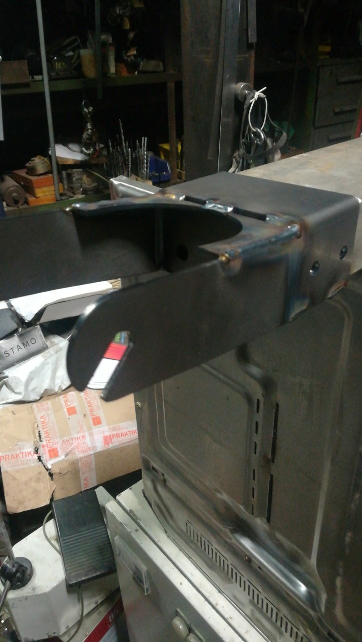

Почти так... На 5-ке улучшили переднюю подвеску, добавили скорость и сделали быстросъемный АКБ, но раму сделали из силумина....
Теперь понятно, что даже как донор Аэрвил -не лучший вариант, но как детский екат, он безусловно хорош.  Но для продажи надо вернуть хотя бы паспортные 20км/ч... Наверное придется менять контроллер убив БТ приблуды...

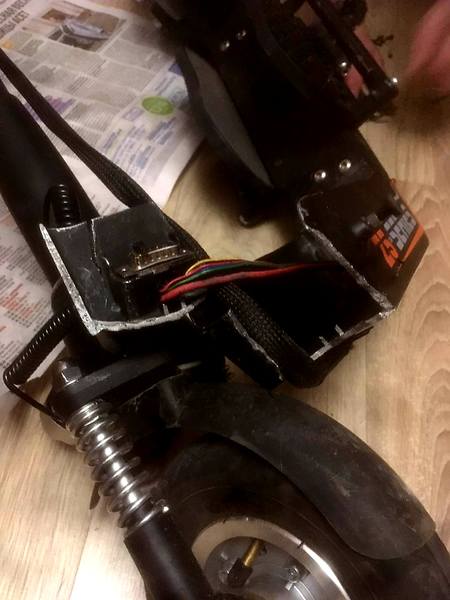

Подножка на трешке, у пятерки крепеж задней вилки в горизонтальной плоскости, но так как рама и задняя вилка  пятерки развалилась, пришлось повторить заднюю вилку из стали, как на трешке, буду ставить туда же. Разницы в устойчивости мало, но пришлось поменять ось сложения подножки (вместо клепки винт). Законтрил верхние гайки рулевой колонки, достало раскручивание от вибрации...
Если буду менять контроллер банку хочу сделать из вентканала 110Х55, а потом согну из алюпластика. (АКБ - банки махну на 21700)
Провод к мотору хочу утолщить и поставить на разъемы чтобы не вытаскивать из рамы всякий раз(купил  D-SUB 9W3, но буду искать другой вариант)

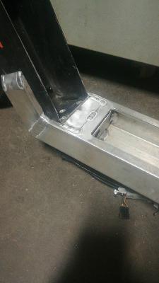

Pavel__
Цитата: vokzalg от 14 Май 2019 в 20:16... Эйрвилы какими были, такими и остались: позорная батарейка, тоскливая максималка, угрёбищная подставка ...
К этому ещё можно добавить проблему возможной поломки рамы ...
фото сломанной рамы
erevanych
Твою-ж .... Мне раму переделали именно до этого узла....  Надо укреплять и это....

Моему пришлось делать это
и это
