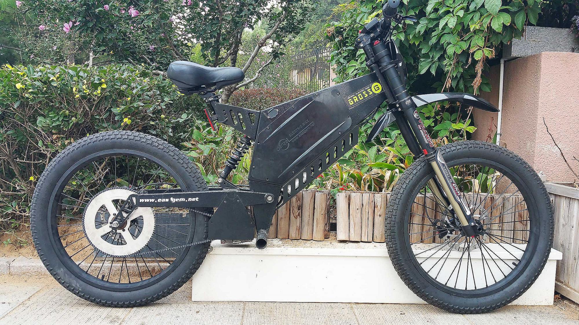

Мотор Циклон 3000 Вт (6000 rpm) - штатно теперь можно устанавливать на маятник ГРОСС, BOXON, ESCORT байки
Вес двигателя 4.1 кг
Передняя звезда 11 Т, задняя 100 Т - на фривиле (хорошего качества), цепь 219Н
Контроллер KLS7212S, Батарея Panasonic 60V 23Ah - максимальная дистанция (расчетная) около 100 км, просто еще не было случая реально проехать до конца батареи.
Максимальная скорость 80-85 кмч.
Вес байка: 35 кг.

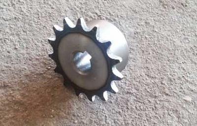

Блин, хотел написать про циклон без редуктора в начале темы но вы и сами догадались! А редуктор не нужен. Минус лишний вес и пластиковые шестерни сомнительные и фривил. Покажите как звезду ведущую закрепили.

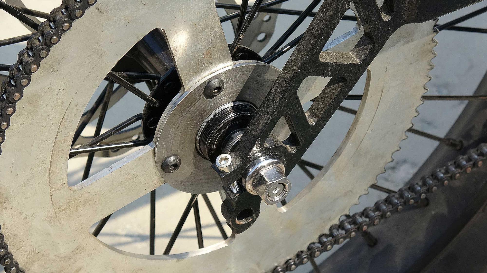

У нас специальная задняя втулка - резьба - стандартная для кассеты, вот на эту резьбу либо фривил сажаем либо жесткий адаптер, а на фривил (адаптер) уже крепим звезду, Звезда - кастомная, делалась под заказ (у нас есть 80Т, 90Т, 100Т) - 100Т считаю самым оптимальным.
Фотки как именно крепиться - завтра сделаю - выложу.

jazg
[user]guliyants[/user], вопрос был про ВЕДУЩУЮ звезду

О извините - точно, не заметил. Мы изготовили специально звезду под посадочное место оси циклона.
Она садиться - хорошо на ось, потом на ось одевается стопорная шайба (помойму так называется - уже забыл) - и все. Фотку завтра сброшу

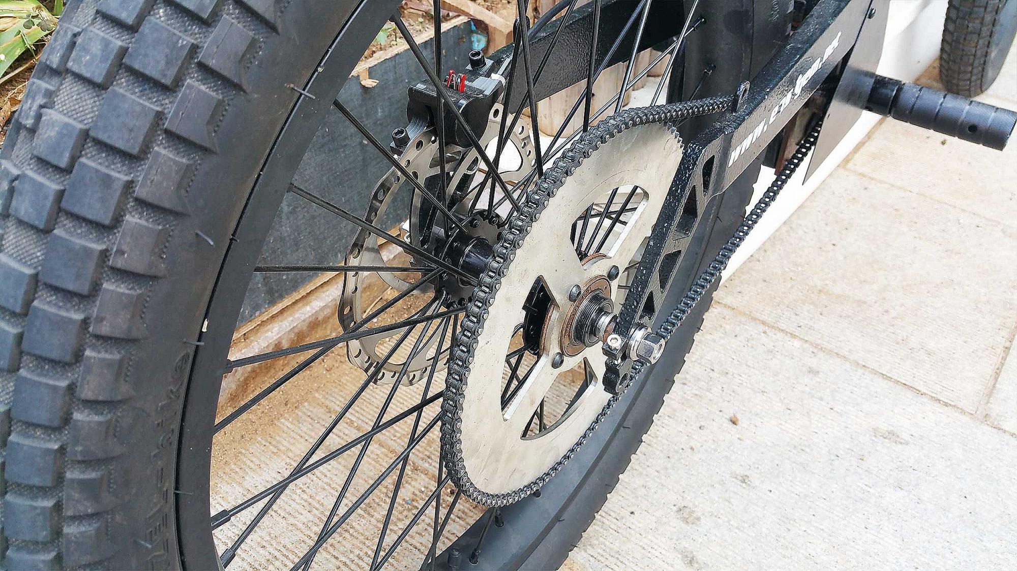

SolarRay
[user]guliyants[/user], нужна защита, там где цепь заходит на большую звезду, иначе будет пилить кусты и высокую траву.

Нужна, только пока не знаю как ее сделать. Маятник высоко относительно цепи. Я уже думал об этом - но пока вот нет решения чтоб и красивое было и функциональное.

Сегодня убили фривил! Вывод - наверно можно под заказ сделать супер фривил - но как потом проверять его качество? Сложно. На следующей неделе буду тестить без фривила. Посмотрим как байк будет себя вести. До свидание хороший накат, да здравствует рекуперация и круиз контроль.

Поставили адаптер вместо фривила.
Нормально. Конечно накат не тот, но я ожидал что хуже будет, накат примерно как у 2 кВт хаб двигателя, так что нормально.

из опыта кросса и эндуро- никакая защита на цепь не нужна, все эти пластмасски, что устанавливаются с завода на эндурики , ( кроме слайдеров цепи),чисто номинальные, сделаны жидко, и , если не отваливаются сами по- себе в первые- же выезды, то обычно сразу снимаются- ибо толку от них  - ноль. А траву пускай пилит, если что ,,,)))

Вот про траву я также так думал, ну отрежет ее - на меня зеленые только могут только обидеться - а байку то по барабану, я вот в обще не совсем понимаю смысл этой защиты от чего и для чего. Вот чтоб кто то палец не сунул туда ... ну так как это надо сильно постараться. Другое дело закрыть ведущую звездочку - там нога постоянна рядом.

По ФРИВИЛУ - еще будем бороться. Пока вот мне не понятно - все хаб двигатели с редукторами - все на фривилах - и ничего, -  работают, причем долгое время. Да скоростя там низкие - но это уже второй вопрос.
НА велосипедах задняя кассета тоже же на фривиле - носятся на приличных скоростях - и что то ничего не стачивается. В общем вопрос с фривилом не закрыт а отложен. Пока будем использовать адаптер - так надежней. А фривилом будем заниматься по мере возможности.

На больших мощностях отсутствие фривила несёт больше плюсов: надежней, управление тягой прозрачное, мотору меньше ударных нагрузок. А ля LMX bike.
На своём аппарате убрал и тоже не почувствовал ухудшения наката, а плюсы перечислил.
