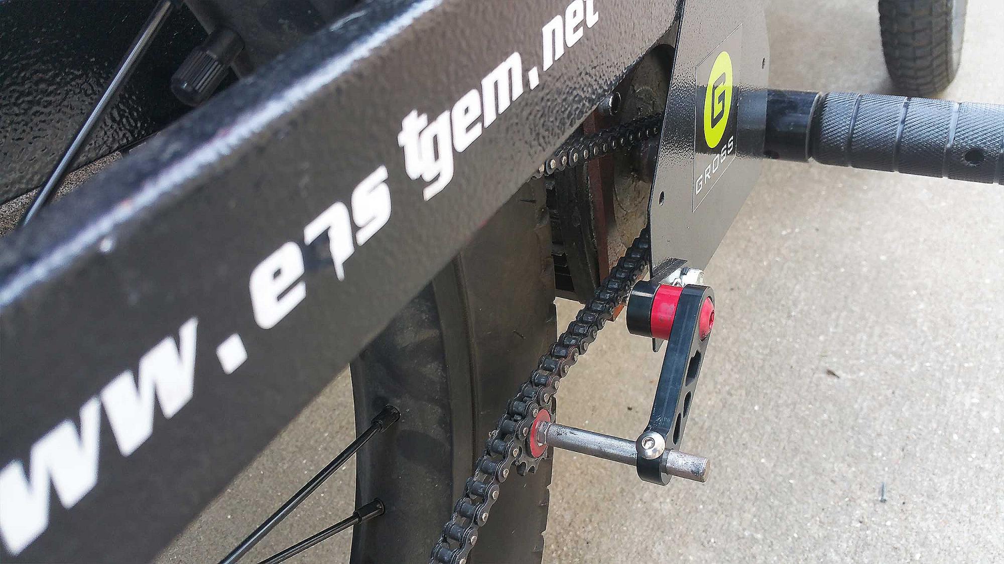

Сегодня добавили натяжитель цепи.
Когда стояла звездочка с 90 зуб. - цепь подходила прекрасно, поставили 100 зубов - либо длинная получается либо короткая, системы натяжения цепи на этом дропауте не предусмотрено - пришлось ставить натяжитель.
Натяжитель добавил немного своего шума.

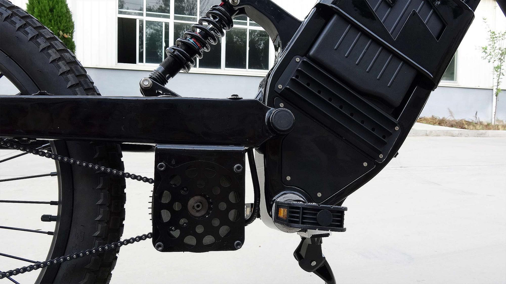

Dimak
А что двигатель подвесил за задний маятник, а не за передний (подрессоренный)? Не тру.
klyushkov
[user]Dimak[/user], это же очевидно:
1) так проще
2) не нужно переделывать раму, одна рама под мид и под МК получается
А главное, что в итоге развесовка все равно лучше, чем с любым МК. И подвеске сразу легче.
jazg
[user]Dimak[/user], такое расположение мотора практически ничем не отличается от мотора в раме по работе подвески. Зато никакого гимора с цепями
