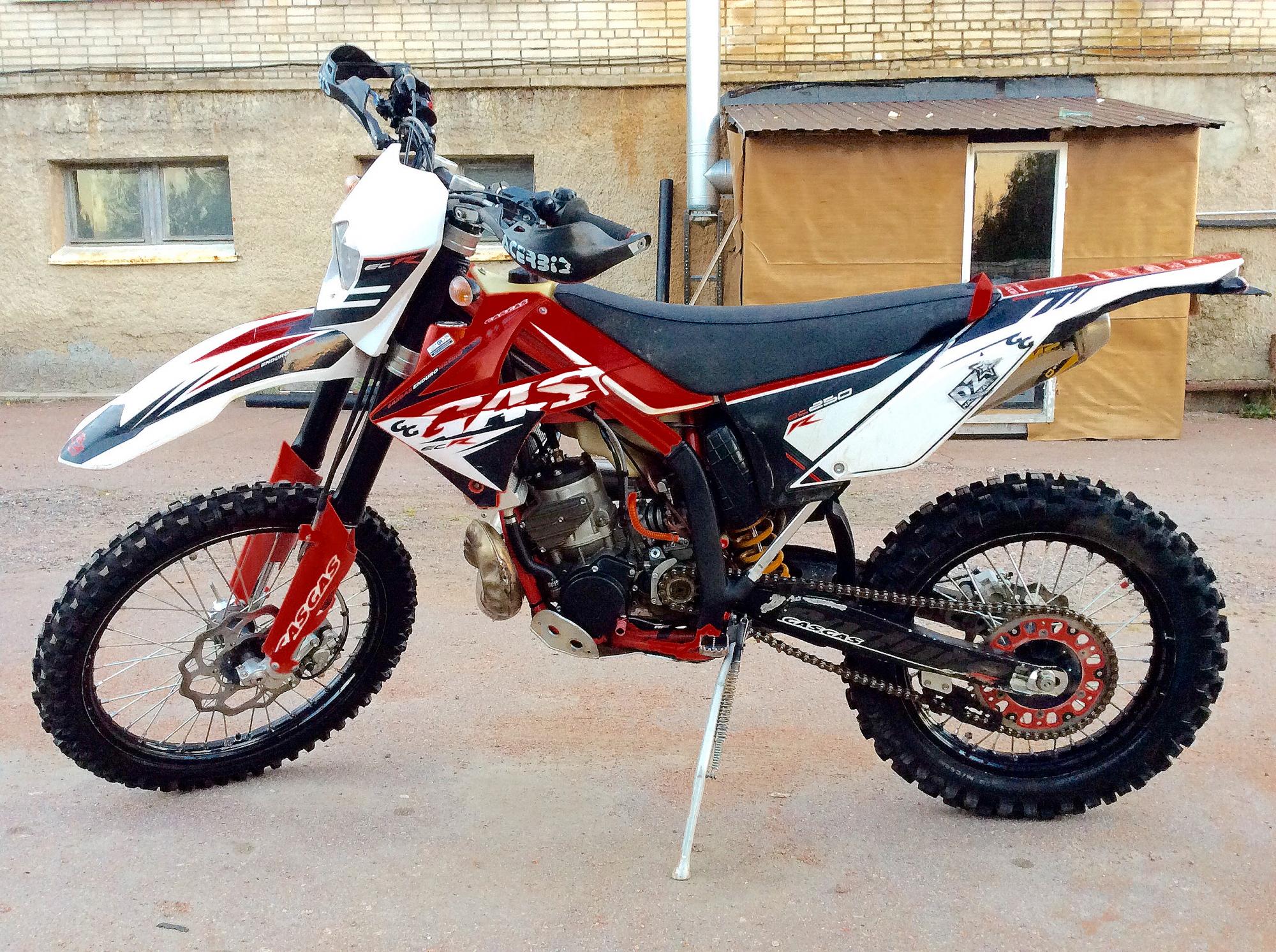

Тоже не понимаю, зачем тут фривилл . На мотоциклах и ведущая звезда если и прикрыта, то частично сверху, а снизу она прикрыта цепью. В общем , моё мнение такое - здесь уже скорее мопед , чем велосипед , значит, и решения надо брать мотоциклетные. Я вижу , получается классный легкий эндурик, ну так возьмите хоть Китайский питбайк, и посмотрите, как все сделано.
Я честно не совсем понял ваш пост. Ведущая звезда на всех мотоциклах закрыта крышкой. Есть кстати ведущие мотоциклетные звезды на фривиле.
Что касается просто взять питбайк и скопировать , не так все просто, просто скопировать - получится тот тяжелый китайский Пит байк с сомнительным качеством.
Тем более что у нас вот в этом гроссе совершенно разные компоненты (вело вместо мото)

pashavbg
Цитата: guliyants от 23 Сен. 2016 в 04:59
ну, давайте тогда предметно- где тут крышка? Как я и писал, сверху немного прикрыто, и не более того, ибо незачем.
А по поводу питбайка я написал, имея в виду не всю конструкцию, а некоторые решения . Ну можно хоть вот гас гас этот взять, тоже все сделано по- уму. Да, и интересно - бы понять, что это за чудо мотики с фривиллом на ведущей звезде, просветите , пожалуйста. ))
