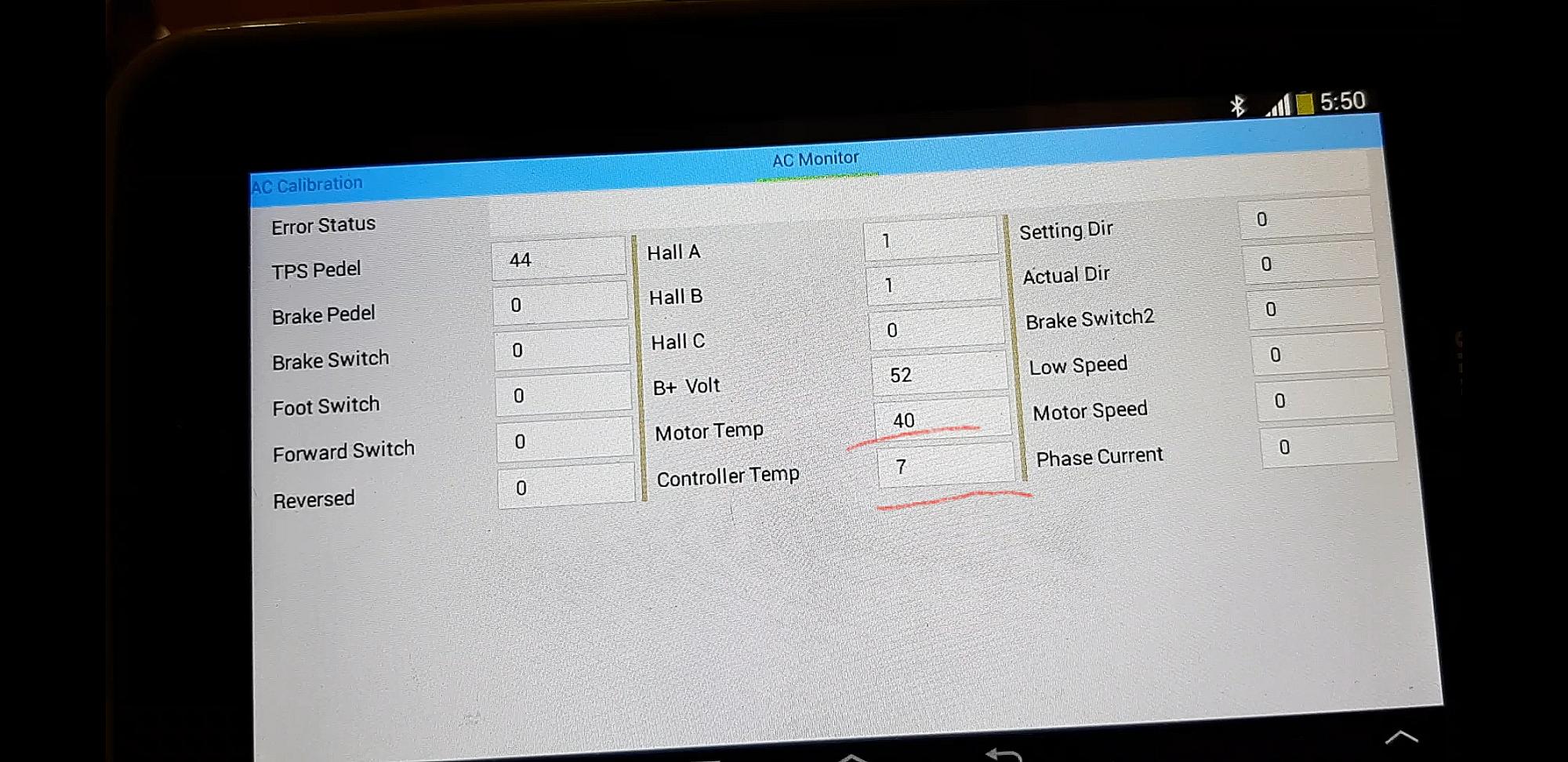

aviator645
Подскажите, температура от внешнего датчика показывает ном., а температура контроллера от 0 до 256 едениц?
Denzel Motors

aviator645
Вот температура колеса 40гр, похоже на правду так как пожарил, а контроллер показывает всего 7, как это возможно?
На балконе было больше +10 и контроллер был на ощупь ну ни как ни 7, а 23-25 точно
Denzel Motors
Это может говорить еще и о том что температурный датчик не подходит - Келли может работать нормально только с тремя моделями температурных датчиков

[user]East GEM[/user], при том, что автор поста говорит про датчик в контроллере

aviator645
Цитата: East GEM от 27 Фев. 2018 в 10:17
Насколько я понимаю он говорит про двигатель - что у него двигатель горячий а контроллер показывает что то другое
Нет, вы не правильно меня поняли, в двигатель я поставил датчик NXP как рекомендует производитель, поставил из того списка что указано в мануале и выбрал в настройках его тип.
Показания 2-х датчиков разные, при включении тот что в колесе показывает +15 гр и это примерное точно, а тот что в контроллере, показывает 255, потом переходит на 0, потом 1, потом 2 и так далее до 7
поэтому и говорю, что тот что я установил показывает температуру и похожую на правду.
А тот датчик,  что в контроллере показывает просто числа, такое ощущение, что они не переведены в градусы, а выводится кодом от 0-256

В мануале Келли указан температурный датчик NXP?
Принимаем оплаты в биткоинах
aviator645
Я ставил KTY84-130
KTY84-130/150 or KTY83-122 это и есть NXP
