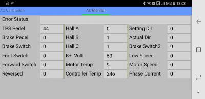

Note: Thermistor is optional. Default to KTY84-130/150 or KTY83-122
When controller temp item shows 246 in monitor screen of user program,it is normal.This
item is only useful for internal calculation for MCU.246 is about 11 degrees in environment.
в мануале вот еще что написано, вот именно так у меня отображается температура, но не в моторе, а непосредственно в контроллере
