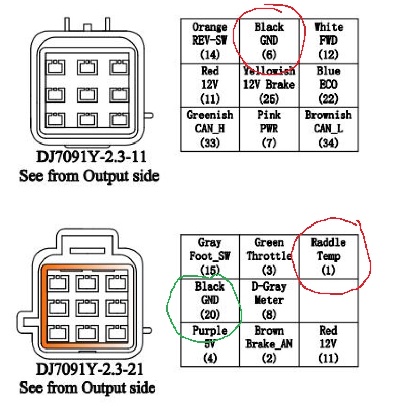

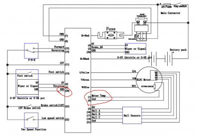

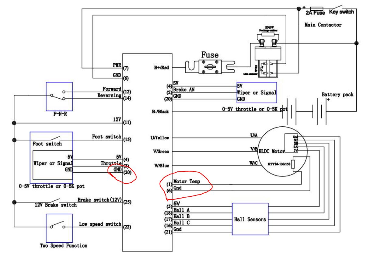

Подскажите, пожалуйста, "земля" (GND) в KLS серии одна и для силовой части и для слаботочки?
Вроде как ответ очевиден, но вот стал разбираться с подключением термодатчика (у меня KLS-6022HC), и оказалось что по схеме нужно подключать термодатчик к выводам [b-b]1 (Raddle Temp)[/b-b] и [b-b]6 (GND)[/b-b], см. рисунок.
Да вот только эти выводы размещены в разных разъемах, см. рисунок - обведены красным.
Вопрос - можно ли использовать [b-b]GND[/b-b] не на выводе 6, а на выводе 20? (обведено зеленым)
Мало ли что там.....  :bn:
А, да, 20 и 6 между собой звонятся  ;-D
aviator645
я термодатчик подрубал к земле с холлами
а проверить просто тестером прозвоните
big17
Цитата: aviator645 от 02 Март 2018 в 16:42а проверить просто тестером прозвоните
Звенит ))
Но вдруг какой-то там замысел...
mr.Dream
Можно тестером, можно мануал читать:
Notes:
1. All RTN pins are internally connected. Все "общие" выводы соединены внутри.
big17
sov8181
Цитата: big17 от 02 Март 2018 в 16:40Подскажите, пожалуйста, "земля" (GND) в KLS серии одна и для силовой части и для слаботочки?
Вроде как ответ очевиден, но вот стал разбираться с подключением термодатчика (у меня KLS-6022HC), и оказалось что по схеме нужно подключать термодатчик к выводам 1 (Raddle Temp) и 6 (GND),
Весь вопрос в том как у вас выведен термодатчик из двигателя если вывод уже объёдинён с датчикаи холла, то без разбора двигателя развязать по земле у вас не получится, поэтому можно использовать землю датчиков холла. Раздельные массы сделаны специально для уменьшения взаимного влияния не более того, на самой плате они всё равно в одну точку спаяны.
big17
Да мне только с точки зрения удобства было важно, а из мотора два проводка с термодатчика выходят. Так что все нормально )

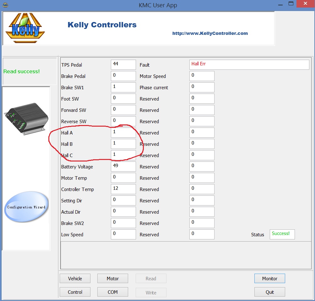

Подскажите, пожалуйста, почему датчик температуры контроллера показывает значение 12 (при включении вообще было 9), хотя контроллер находился всегда в квартире, т.е. должен показывать хотя бы градусов 20...
(на скриншоте обведенное - это не то, это другая проблема, с холлами)
aviator645
[user]big17[/user],  я задавал этот вопрос, ответа не получил, в мануале написано, что есть термозащита от перегрева контроллера при достижение 70гр (не помню точно) ток будет скидываться, но если программа ориентируется на эти цифры, то это может быть далеко не 70, а 90-100
