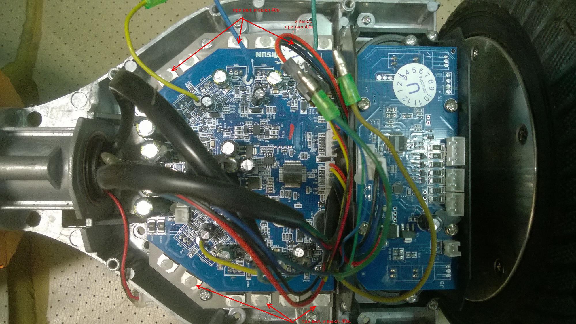

может кому пригодится я только начинаю этим заниматься и поэтому жду комментарии и кто что наработал
здесь я снимал показания какие с рабочей машинки для шаблона что бы можно потом было ремонтировать сломанные.
