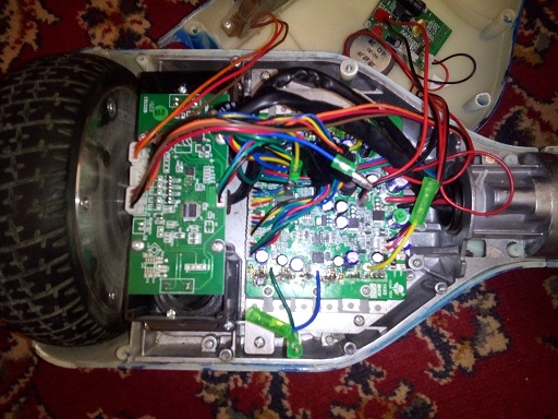

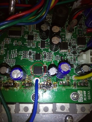

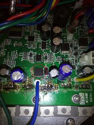

lexville
Добрый день! Прошу информационной помощи. Знакомые попросили отремонтировать гироскутер (т.к. у нас этим никто не занимается специально). Пробиты были несколько силовых ключей (транзисторов) RU6888R, заменил их все на IRFB4110. Изначальной причиной послужило КЗ обмоток двигателя на корпус. Далее пытался запустить скутер с отключенным неисправным мотором - появился "голос" и всё, скутер ушёл в молчание (диоды не горят). Проверил для наглядности несколько раз, отключая/подключая АКБ. Очень греется микросхема около плеча транзисторов, питающих как раз замкнутый мотор, предполагаю проблему в ней (хотя есть подозрение и на кончину процессора в итоге), но идентифицировать её не могу. Вот здесь, возможно, мне помощь и пригодится - надо её идентифицировать. Фото платы целиком и микрухи отдельно прилагаю. Предполагаю, точнее уверен, что это какая-то схема управления/раскачки силовыми ключами, но с такими не встречался еще, а маркировок на обеих микросхемах (по одной на каждое плечо) не видно вообще.
Crimeans
[user]lexville[/user], Слишком мелкова-то фото, завтра гляну на реальной плате. А проц померяйте по питанию, если КЗ то процу хана.
