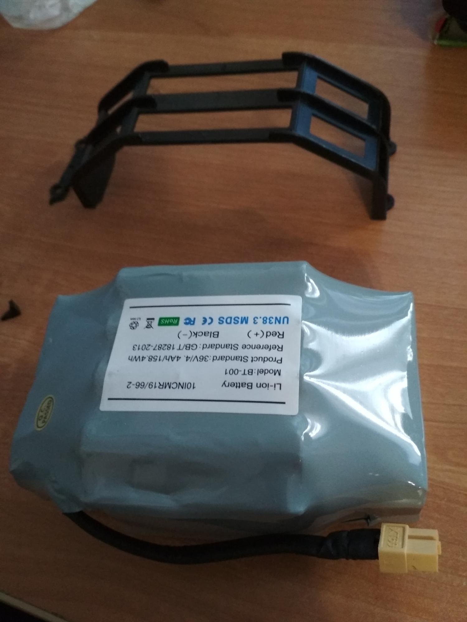

ledfort
Привет всем, кто может оценить по внешнему виду качество аккума? Снят с гироскутера, который резко выключался при попытке встать и ехать. При зарядке показывает что заряжен.

Евгений11
АКБ по внешнему виду не определить. Если после зарядки АКБ гироскутер на ходу отключается - значит вышла одна или несколько из 10 силовых ячеек из строя. Требуется ремонт АКБ или его замена на новый.

Maks
Так Вы померяйте напряжение АКБ и все станет понятно.
