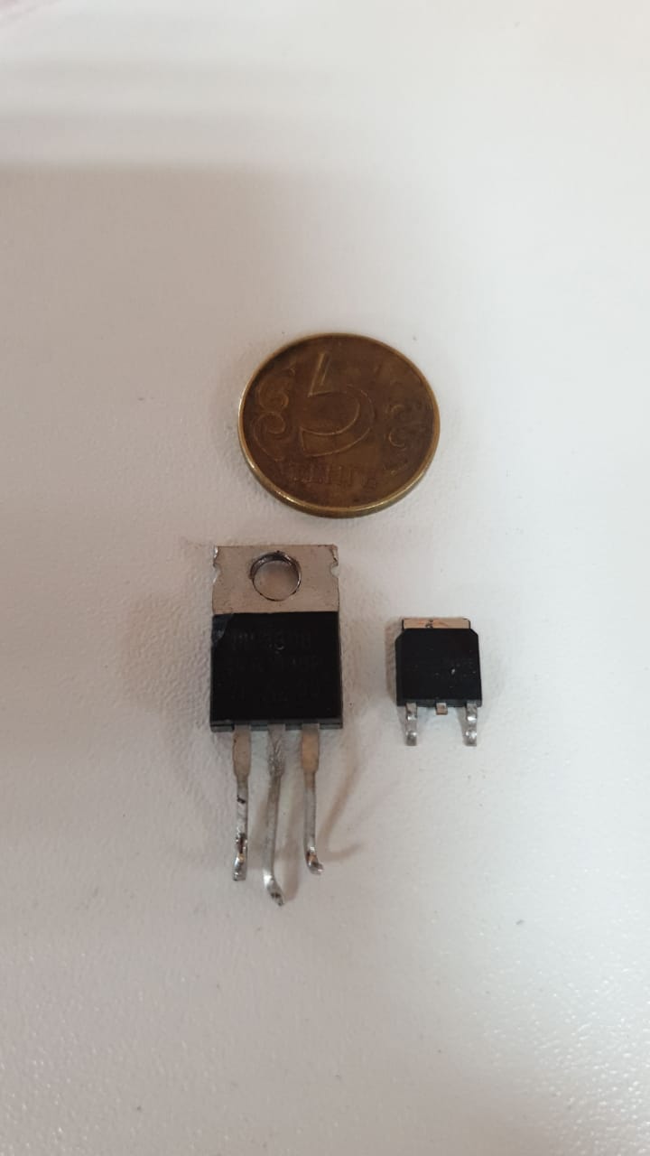

Wlad_K
Спасибо принял. Корпус точнее DPAK (TO-252). Для сравнения c TO220 на фото

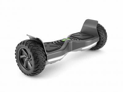

Александр117777
Доброго дня, уважаемые знатоки. Не знаю, правильную ли тему выбрал, более подходящей не увидел. Столкнулся с такой проблемой.  Гироскутер, как на фото. Иногда, после того, как его заряжу, при включении начинает крутиться, или ехать, особенно, если был разряжен или долго не включался.. Что пугает. Когда останавливается, я его калибрую. Дальше работает ровно. Подскажите, пожалуйста - это неисправность или норма?

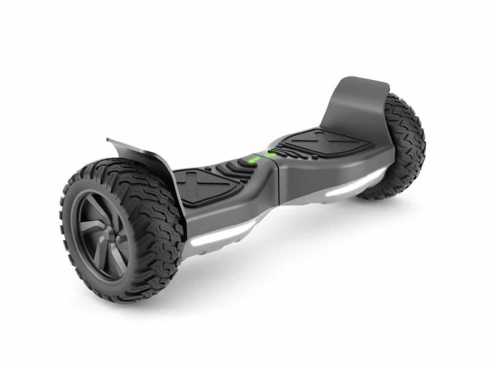

Esaul75
Здравствуйте. Помогите выяснить проблему. Гироборд (китаец) двуплатный с самобалансом. При включении платформы наклоняются вперед (одна больше, другая меньше) и замирают как будто заняли стартовое положение. Калибровка не помогает никак.
Где искать проблему?
Спасибо
Esaul75
Цитата: Belogrost от 23 Июль 2020 в 00:30
калибровать еще и еще.. .значит там другая технология.. попробуйте после того как подержали кнопку 10 сек отпустить ее и подождать 5 сек прежде чем выключать..
и еще вариант, когда удерживаете кнопку , не изменяя положения нажать по одному разу педальки одну и другую.  а потом выключить.
Спасибо. Пробовал. Но без результата. Заметил её один нюанс. Если дать ему долго так постоять - включаетя ошибка 9.  если насилу его выравнивать - начинает бесконтрольно дергаться и вращаться одно колесо. У меня подозение либо на кривую прошивку, либо тупо дохлые гироскопы. Кстати - гирик новый. Видео по ссылке (96 мбайт) - если не трудно - просмотрите, может ещё какие мысли придут. https://mega.nz/file/AAojzCYI

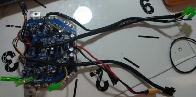

hunter_rid
Доброго времени суток.
Купил Гироскутер, 3х платный. ездил прекрасно с месяц! и вдруг: При включении влючается в стандарный режим и при попытке нажатия на педаль  мигает 3раза красным. Разобрал, почитал форум и не только по данной ошибке. 1. Грешат на 12 транзиторов. По всем прошелся. у всех имеется одинаковое сопротивление (каждая пара транзисторов совпадает с другой при прозвоне одних и тех же ножек).
2. Проверил мосферы следующим образом: Красный провод тестера подключил минусовому проводу штекера батареи со стороны матплаты (штекер разомкнут), черным проводом прошелся по 3 силовым проводам с 2 сторон, везде показывает одинокавое сопротивление 332-335 (режим пищалки/диод). 3. Силовые провода обоих колес выдают нулевое сопротивление и тестер пищит (режим пищалки/диод) син-жел, син-зел, жел-зел. Но при подключении вольтметра к тем же проводам и ручной прокрутке колеса, вольтмет показывает от 2 до 4вольт (видать в зависимости от скорости вращения).  4. погорелых мест не вижу. 6. контроллеры, к. советуют поменять при ошибке 2 прошелся тестером, все 3 контроллера U4-U5-U6 показывают одинаковое сопротивление от 1 ноги до 8. 5. Другой платы пока нет.  Посоветуйте пожалуйста куда копать?
barkas
Покрути колёса рукой, если одно из них подтормаживает,отключи от него фазные провода Ж,З,С,если тормоза пропали,кз в фитах,если тормозит,кз в проводе к колесу или в обмотке. Если не тормозит пиши сюда снова.
hunter_rid
#2045
Цитата: barkas от 29 Июль 2020 в 18:01Покрути колёса рукой, если одно из них подтормаживает,отключи от него фазные провода Ж,З,С,если тормоза пропали,кз в фитах,если тормозит,кз в проводе к колесу или в обмотке. Если не тормозит пиши сюда снова.
Колеса 8-8,5". Оба колеса не сразу но останавливаются (наверное тормозят).При резкой прокуртке, приблизительно 1 полный круг делают и останавливаются. скажу так: как на велосипедах свободно не вращаются. что при подключенных, что приотключенных проводах одинаковый оборот делают оба колеса! приблизительно 1 полный оборот, может чуть больше. Как я писал выше, при отключеных Ж С З сопротивление НУЛЕВОЕ (не бесконечность!), но при прокрутке колес, появляется временное напряжение на тех же проводах.
Вот что я только что еще сделал, сижу читаю форум: Замкнул между собой все 3 Фазы одного колеса и попытался прокуртить. КОлесо отказывается крутиться! НАСИЛЬНО конечно можно крутить, но чусвуется сопротивление. Замкнул 2 провода между собой по очередно (получается 3 пары),  КОлесо не охотой с рывками но 2-3 см прокуртил. если отпустить все провода и сильно и резко крутануть,, то колеса крутятся 2-3 оборота. я так понимаю обмотки колес живые !
Все равно Разобрать колесо и просмотреть обмотки ?
Посоветуйте, что делать раньше? Куда дальше копать?
hunter_rid
#2046
Цитата: Belogrost от 29 Июль 2020 в 20:52Включи колеса и плату. На фазах должно быть 0,07-0,11 вольта постоянки. На каждой стороне две фазы так.. а одна там должно быть вообще ноль.. если так все пиши есчо..
Подключил колеса и плату со всеми проводами. Включил. Стал делать замеры на 3 провода с 2 сторон: Синий-земл -07в, Yellow-Земл-0.7в, Зел-Зем -0,7в. Везде одинаково, Тестер на постонке 20В
Проверка Мешду всеми Фазами -0В.
Пока жду ответа, решил проверить датчики Холла, напряжение выдает по 3.38-3.39в при прокруте колеса все пары датчика холла Чер-Жел, Чер-Син, Чер-Зел. Питание борта было включено.
Читаю форум и проверяю (дополняю): U4 и U6 Ноги 1ая-1,96в 7-1,96в. а вот U5 1ая-1,57в 7-1,57в...
Читаю форум дальше и советуют проверить без моторов:
Отключил только колеса. Включил. Стал делать замеры: на стороне платы: Зеленый -земля 0В, Синий-земл -0.11в, Жел-Земл-0.11в, На сторону Акк:  Зел-Зем -0,10в. Син-Зем -0.11, Жел-Земля-0В. Тестер на постонке 20В
Посоветуете пожалуста далее!!!
hunter_rid
#2047
Цитата: Belogrost от 30 Июль 2020 в 23:40Да, извини , завтыкал это мерять при отключеннывх колесах.. 0,07-0,12.
Датчики холла должны переключаться при прокруте между ноль и 3,4в.
Датчики холла при прокрутке меняют показания между 0 до 3,38-3,39в. в разных положениях каждый провод выдает свое напряжение.
Выше в своем ответе я описал все это.
Куда дальше копать, направьте пожалуйста!

hunter_rid
Цитата: Belogrost от 31 Июль 2020 в 13:43Ладно..
А что скажете какая ошибка что мигает светодиод?
В описании пробблены я этого не нашел. А то что мигает три раза на корпусе  да ещё при нажатии это вообще ниочем не говорит мне
Добавлено Сегодня в 13:47Сколько моргает диод на плате после включения?
Известно что первично будет мигать на единицу меньше? Потом идёт мигание сериями по сколько раз?
юзерТег+   Сообщить модератору
все провода подключены по местам!
Скутер в перевернутом положении на плате при включении! мигает 8 раз и потом 9 раз...9 раз... 9раз.
Скутер установлен в правильном положении при включении не мигает! при нажатии на педаль Мигает 2раза, потм 3 раза, 3 раза, 3 раза
hunter_rid
Цитата: Belogrost от 31 Июль 2020 в 14:05Ошибка 3, ни разу не было такой ошибки на синих платах.. напишите название транзисторов ..те которвх 12шт
Все транзисторы 110Т8Fb
hunter_rid
Цитата: Belogrost от 31 Июль 2020 в 14:12Также мне не нравится измеренное вами на U5 там не должно быть одинаково.. дожлпна быть разница 0,03-0,04 вольта. Тоесть в идеале это 1,57 и , блять с пятой попытки только удалось набрать цифры. Телефон охуел... 1,61 аольт
Подскажите: на какой ноге сколько вольт должно быть для точности измерю и сразу доложу на U5
hunter_rid
Цитата: Belogrost от 31 Июль 2020 в 14:16Их надо менять.. возможно не все..но в идеале все, потому что потом может снова эта ошибка появиться..
ВСЕ???? дело только в них?  как мне проверить если возможно не все? есть ли другие варианты если это не они эти 12 шт?!
Они же вроде показывают замеры которые я вам показывал ранее и сопротивление на каждой фазе равна друг другу и вольтаж в режиме ожидания не превышает 0,11В на 2 фазах и 0 на 3ей фазе...
