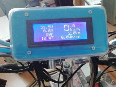

Вот такой маршрутный компьютер получился. Корпус напечатал, немного большеват, но у меня там плата коммутации и управления самокатом, реле поворотов, стоп сигнал, сигнал, стабилизаторы 12 и 5 в. Еще раз большое спасибо Автору!!!

Цитата: grean2007 от 23 Фев. 2020 в 12:27Поставил ОУ OPA340 и болтанка тока исчезла.
Странно. Как-то в промэлектронике не оказалось ОРА и я на проводках подпаял в авторскую печатку первый попавшийся Rail-to-rail в корпусе SOT23-5 и все было ОК. Ну и ладно - работает.
aleksey_n прошивка TripComp_WH1604_48v_26inch аналогична авторской?
grean2007 выложи пожалуйста прошивку может ещё кому пригодится.

Прошивка для 12 дюймов, 36в. Прошивки выложил автор, на моей прошивке функциональность та же.
