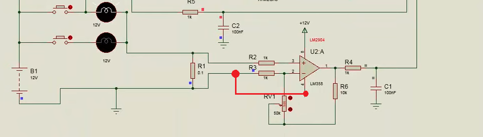

[user]i[/user], я её опробовал в своём ваттметре, результат отрицательный. Советовать к применению на ебайках не могу. Также общался на эту тему с  [user]VasiliSk [/user], он в переписке упоминал INA212, что и с ней каши не сварить. В общем, интегрированные решения точно мимо. С тем набором помех и выбросов, которые есть на среднестатистическом байке, они работать не могут. Самое стабильное решение здесь - ОУ + рассыпуха. Другой вопрос, почему оно не работает у пользователей выше.
[user]grean2007[/user], могу попробовать посоветовать 2 вещи: использовать вторую половинку ОУ как повторитель напряжения (включить в разрыв между выходом ОУ шунта и микроконтроллером), а также попробовать взять землю для питания ОУ прямо с шунта (провод "-" шунта):

grean2007
Цитата: Ghozt от 27 Янв. 2020 в 15:54могу попробовать посоветовать 2 вещи: использовать вторую половинку ОУ как повторитель напряжения (включить в разрыв между выходом ОУ шунта и микроконтроллером), а также попробовать взять землю для питания ОУ прямо с шунта (провод "-" шунта):
Все это было испробовано. Как я писал усилитель на MCP602 ставил прямо на клемы шунта, а М.комп и на проводах и рядом с шунтом ставил разницы практически ни какой. У меня самокат из гироскутера(трайк) сегодня залил прошивку от ILYANOV , на прошивке предыдущей 3 раза вылетали мосфеты, возможно из-за платы некорректно работала, отсюда возможно и помехи. Получу усилители  340 на новой прошивке попробую.
Ghozt
[user]grean2007[/user], а конденсатор 0,1-1мкф между входами 2-3 ОУ? Желательно после R2 и R3, хотя можно попробовать и до них поставить. Также можно попробовать на каждый провод отдельный кондер, а вторую ногу кондеров на землю, чтобы получить ФНЧ на каждом проводе. Где-то в тех.документации texas instruments вроде встречал такое решение. Ещё неплохо дать начальное напряжение смещения на вход, но не знаю, есть ли в ваттметре вашей конструкции софтварная функция уст.0 амперметра. Подробнее об этом можно прочитать во вложении, внимание на рис.5в и расчетные формулы под ним
grean2007
Цитата: Ghozt от 27 Янв. 2020 в 17:00а конденсатор 0,1-1мкф между входами 2-3 ОУ?
И конденсаторы, на входе и на выходе УО, и в обратной связи. Дроссели с конденсаторами по питанию и в сигнальных, отдельный источник питания.  Что то в работе с ключами на мосфетах не то наверно. На другом ваттметре то же самое. Попробую на другой прошивке что будет и с рекомендованном в проекте УО.

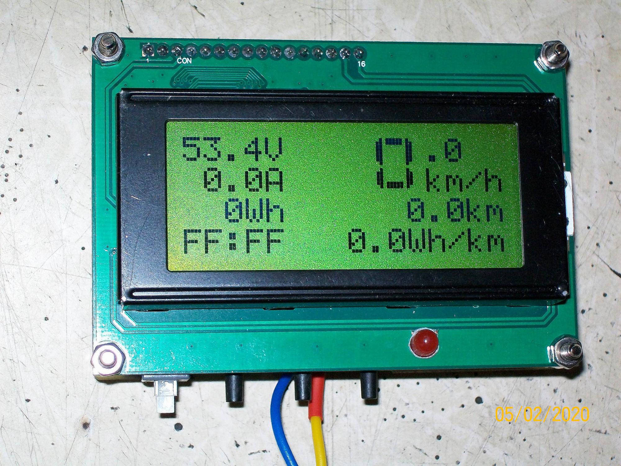

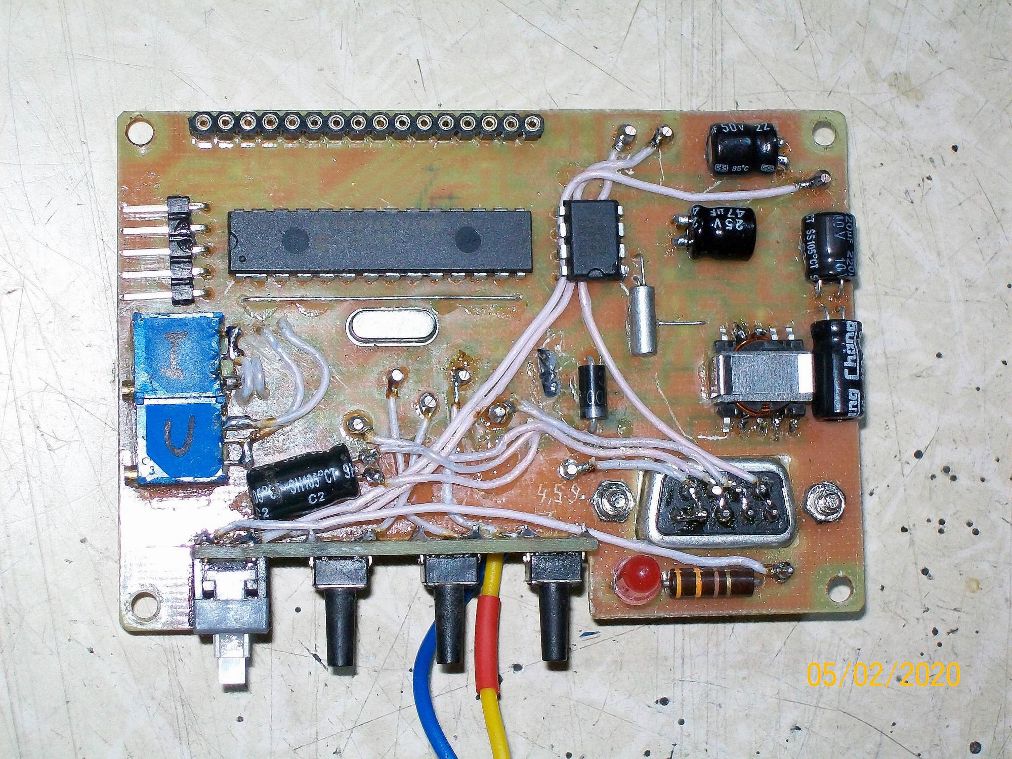

nefedot
Получил аки с нкон и пока собираю новую батарею. Но попробовал собрать ещё одну плату БК. Выход DC-DC решил установить 6 вольт и применить LowDrop стабилизатор, но снова как и в случае с LM5017 вместо часов и минут появились FF-FF. При нажатии соответствующих кнопок происходит изменение часов и минут, но при отпускании кнопок снова вылазит FF-FF. Будет время поковыряюсь с БК ещё. Увеличу выходное напряжение DC-DC  до семи вольт, посмотрю, что будет с LowDrop стабилизатором и обычным 7805 в DPAK корпусе. Но из моего опыта - может ничего и не получиться ведь не зря радиолюбители не любят Picи и абсолютное большинство радиолюбительских разработок выполнено на AVR.

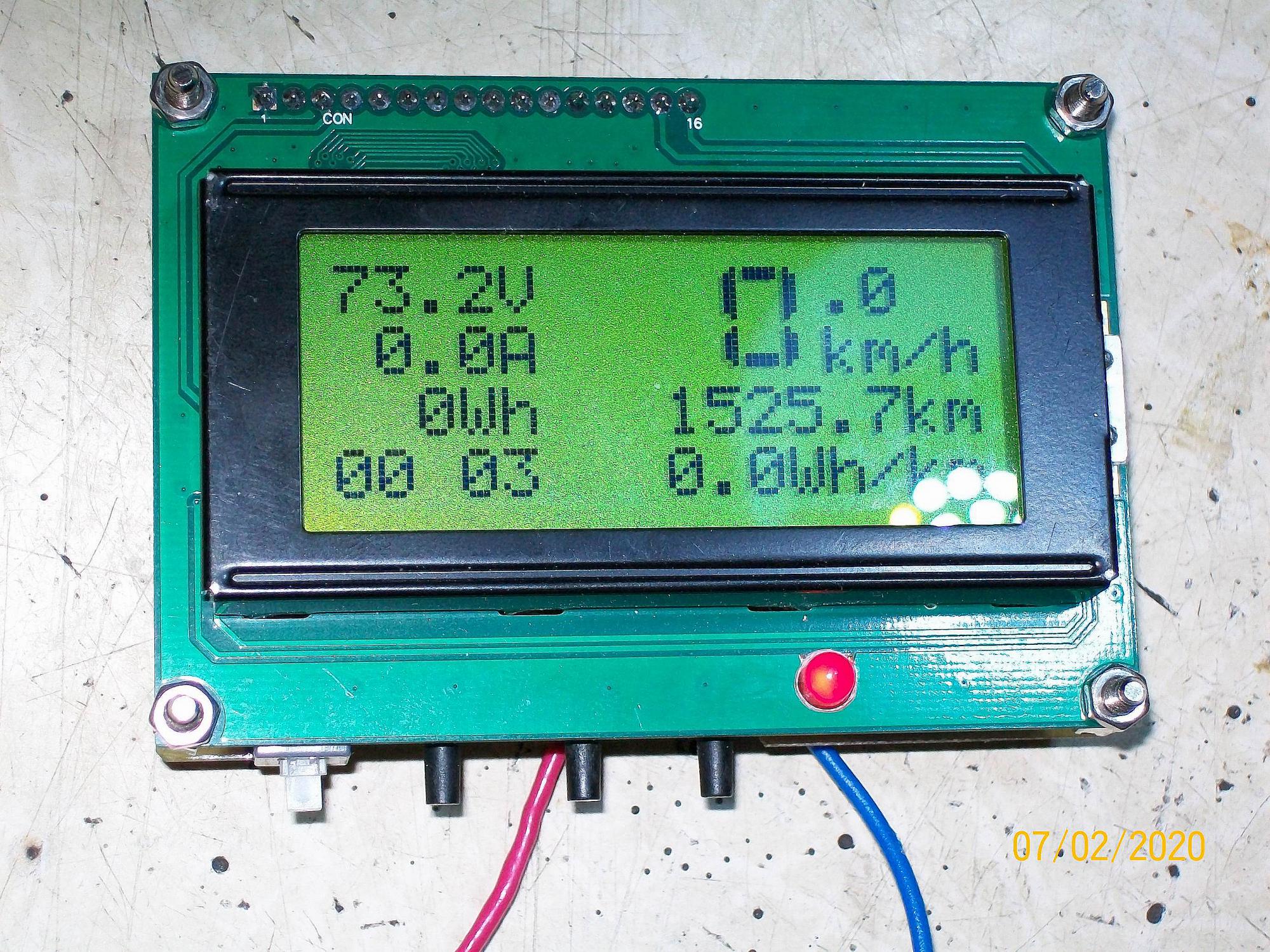

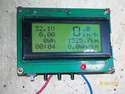

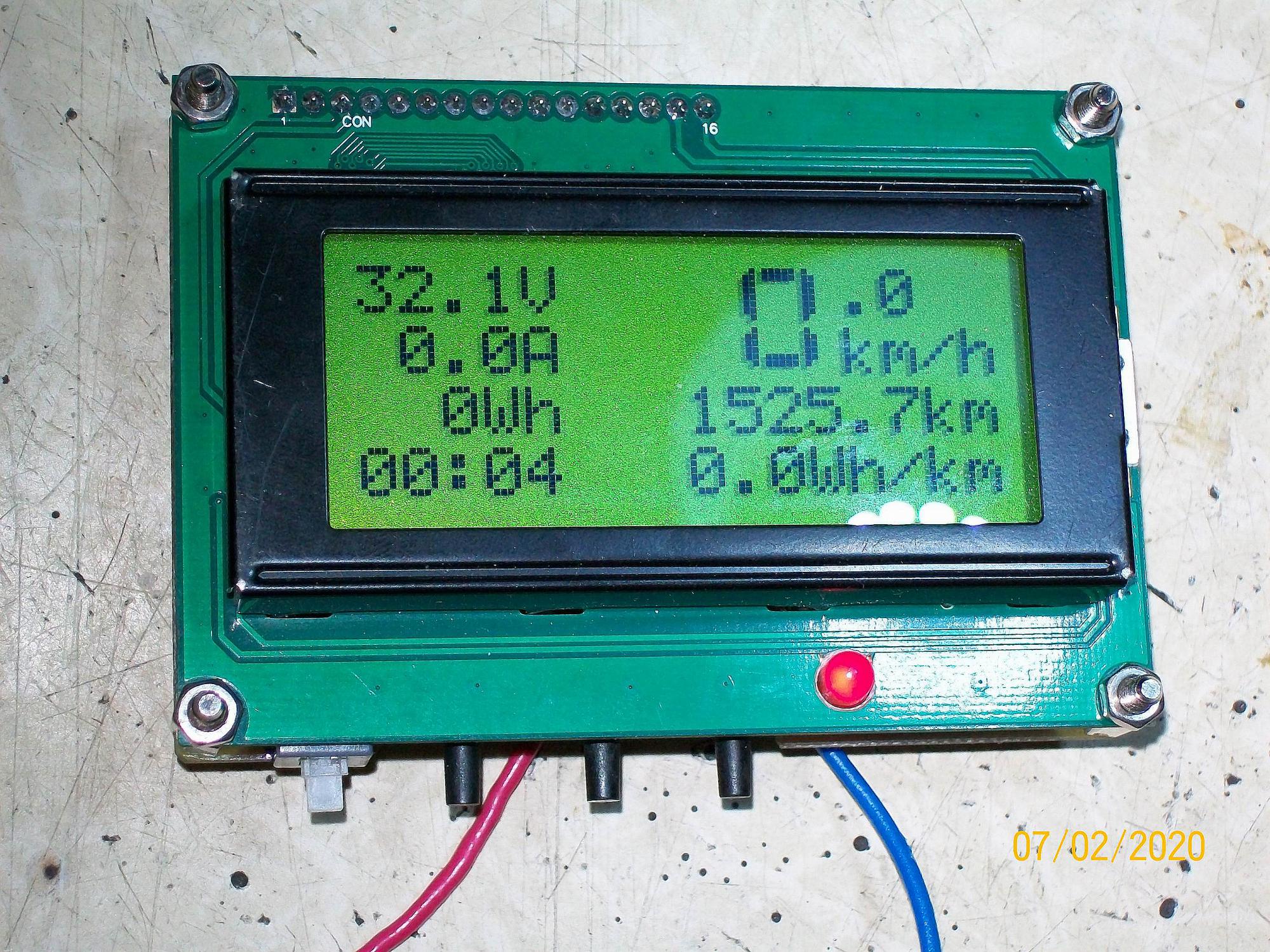

nefedot
Пока заряжаются ячейки поковырялся со второй платой БК. Отличаются они только тем, что на этой плате нормально (не вверх ногами) намотан трансформатор. Поднял напряжение на DC-DC до 7 вольт, но FF-FF так и остались, поменял стабилизатор, заменил контроллер но ничего не меняется. После перепрошивки контроллера при первом включении все ОК, но стоит выключить и снова включить БК появляется эти чертовы FF-FF и всё. Куда дальше рыть ведь обе платы одинаковые, одинаковые детали, та которая на веле - работает, а вторая нет. По авторской схеме собирал несколько раз но с чуть видоизменёнными платами и там всё работает. Вот так. Попробую заменить часовую мс когда съезжу куплю.
nefedot

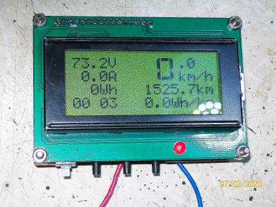

nefedot
#63
Я там блин всякие слова говорил по поводу пиков (я программмить не умею и это не мои слова про пики, но я не раз сталкивался с тем, что не оптимально (по любительски написанные программы не позволяют их повторять (схемы, платы) другим хотя производитель их (пики) позиционирует как промышленные и почему-то у меня в одних 3Д очках от самсунг стоят пики, а в других авр) , но сегодня скатался на своей ТРАХОМЕ за DS1307 и ...я опять ЗА.
А 1525 км. это потому (а это вы и сами знаете), что не сбросил в 00 5 ячеек ЕЕР.
"Знакомые" просили сделать и установить им такие же, но по авторской тогда ещё схеме, жалоб не было. Собственно я пишу потому, что классная блин штука и имеющая на борту всё, что нужно обычному (не крутому как...) юзеру  и по моему мнению не уступающая ни чем китайским разработкам.
Ну и ещё. Если кто-то будет собирать, то расстояние между платами можно сократить если собирать на цанговых разъёмах ( вилка плоской стороной к дисплею, розетку заглубить (дополнительной засверловкой плату на 1 мм) тогда межу платами моно получить высоту 7 мм. или 11,5 мм. применяя обычные разъёмы 2,54 мм., но нужно "будет посмотреть" чтобы чипы дисплея не упирались в корпуса конденсаторов которые находятся на верхней стороне платы при некотором усилии это чревато выходом дисплея из строя мне пришлось входной конденсатор DC-DC перенести на свободное место на плате и соединить проводками (на фото выше видно). В общем продолжаем играть в свои любимые игрушки пока ОНИ "любимые" не видят. И grean2007 какова длина окружности твоего колеса и печатную плату плииз. (хочу блин встрять - ума-то ...) И чего я хотел, на мой взгляд я добился, подсветка дисплея и резисторы ограничения тока подсвети, а они не хило (палец терпит то наверно градусов 45 ну не охота доставать мерилку)  греются и не позволяют дисплею замерзать, а то раньше ... было ещё то кино.
