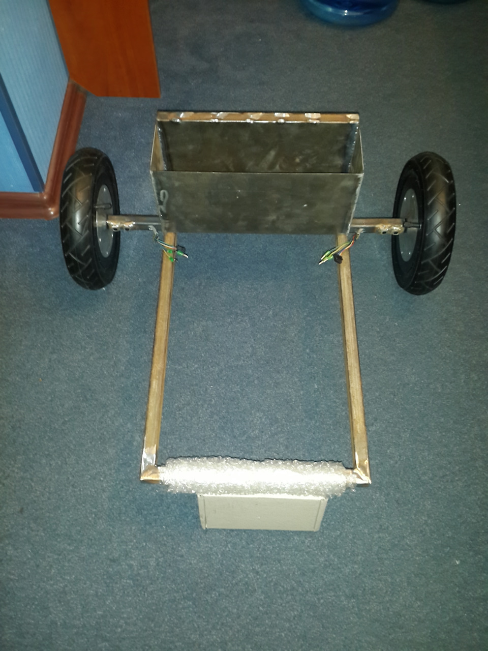

Михаил2115
#379

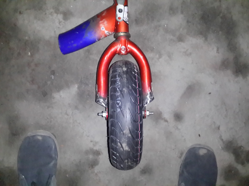

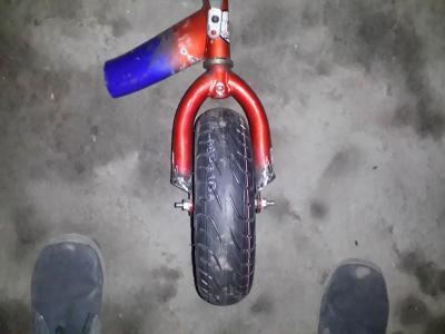

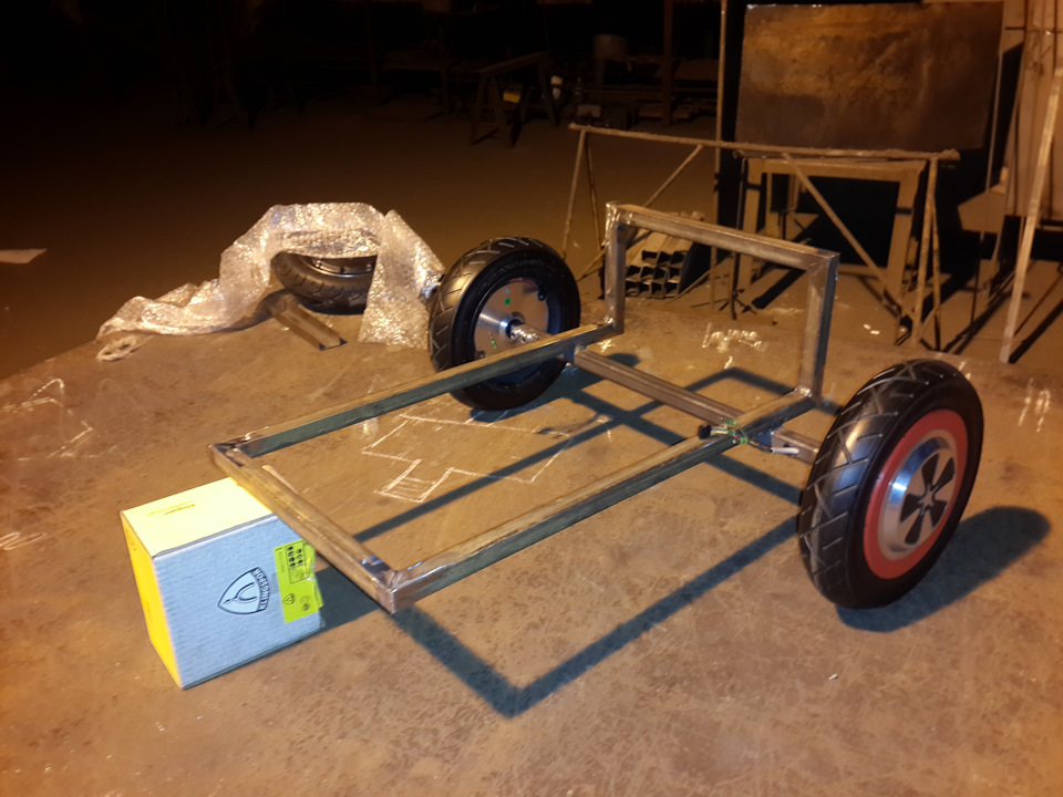

Продолжаю постройку 2х проектов
Трайк и электросамокат.
На трайк раму сварил сегодня,на самокат переднюю вилку .

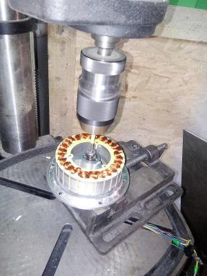

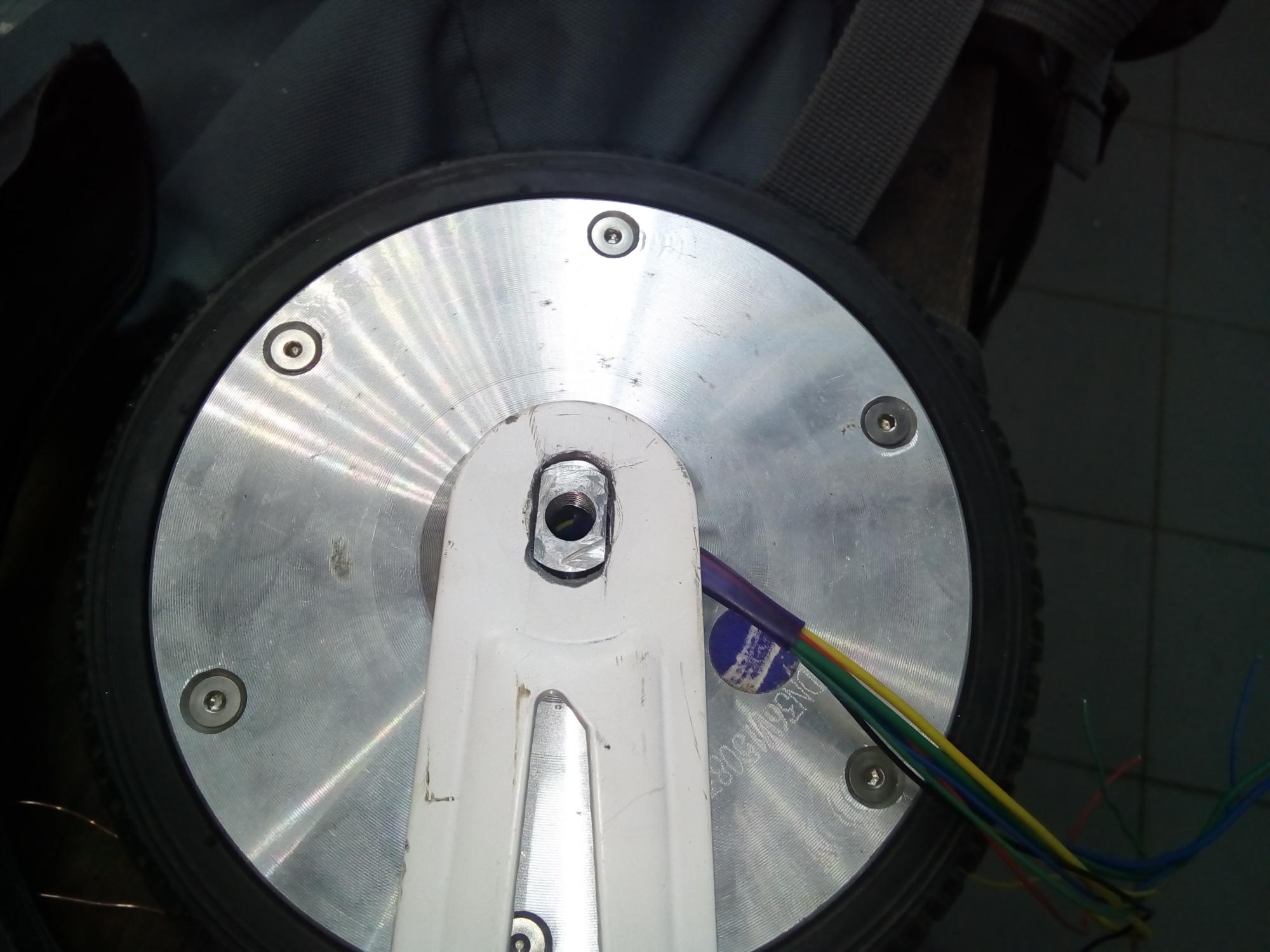

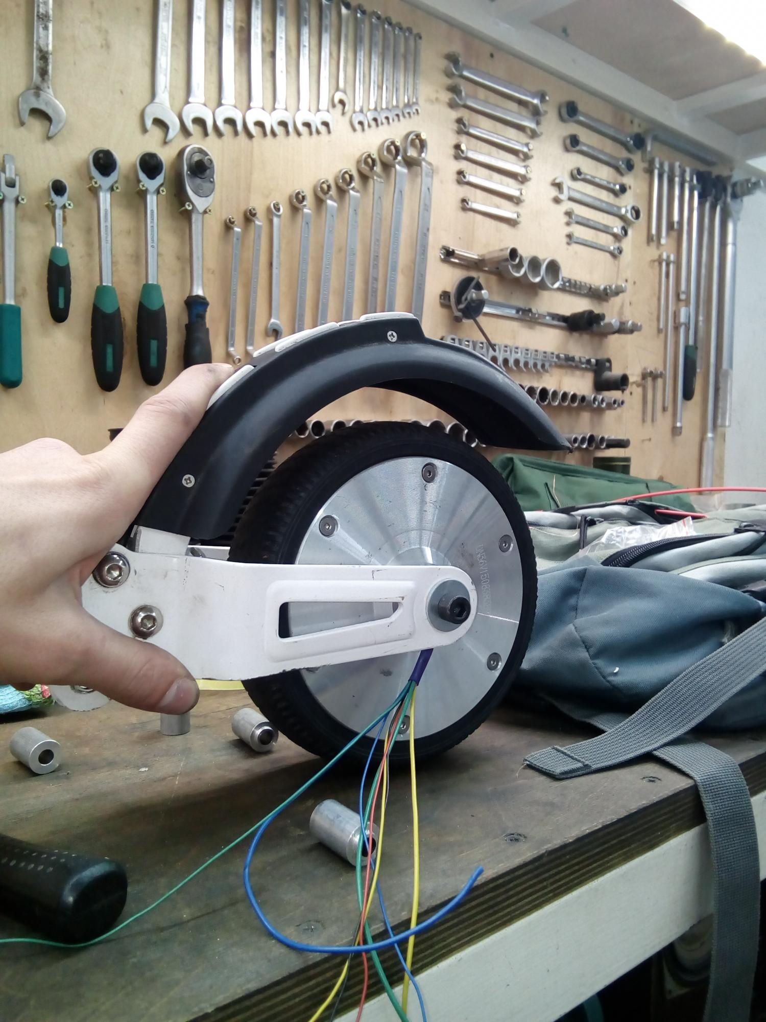

Михаил2115

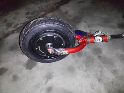

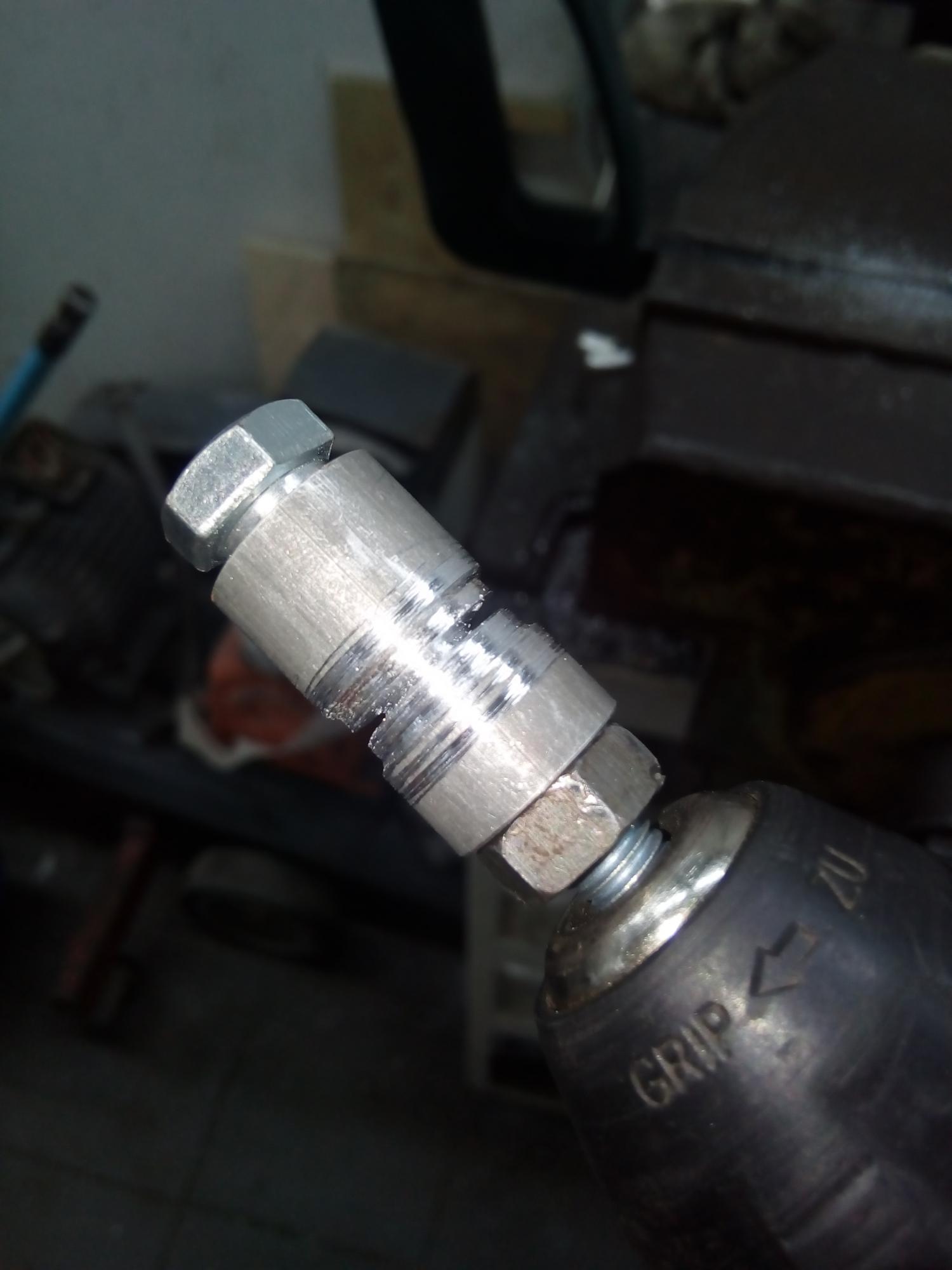

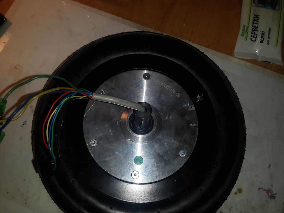

Так и не понял. Крепление консольное или с 2х сторон?
Alex_mac
просверлил дыру. нарезал резьбу. вкрутил проставку. и сделал двухстороннее крепление.
Михаил2115
И какие ттх самоката вышли?
На 36в запитаны?
Svarnoy
#384
Да ,крепление с двух сторон, с другой стороны каленный болт притягивается через втулку, хз, попрыгал на нем- держит норм, ни чего другого в гараже под рукой не оказалось кроме детали от Ауди s7 )
Said
#385

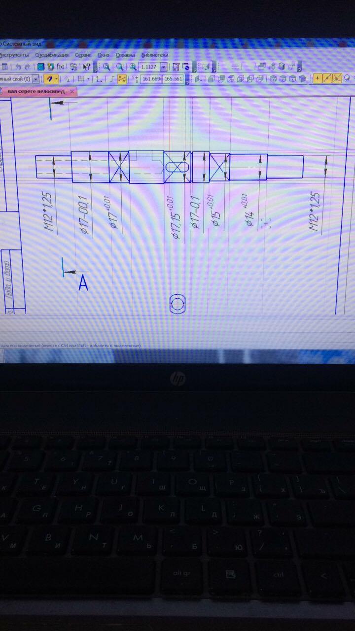

 Просили чертеж оськи на мотор-колесо 10" после моего ответа №265 на странице 15
Если не поздно,
Если буду повторять, было бы две модернизации:
-  отверстие лучще делать сквозным. Тогда провода можно использовать потолще и с двух сторон  подавать.
-  сделать две двухсторонние лыски на участке с резьбой. Ось не будет проворачиваться, даже при плохо затянутых гайках.
P.S. Оказывается, на чертеже есть лыски, "сечение А". На заводе накосячили... :ireful:
v61
Было бы замечательно, если-бы еще на чертеже длина указана была :-)
Alex_mac
правда. длина куда то делась. начал рисовать, но замараешься с длиной и фасками. еще и кат глюканул свернулся.

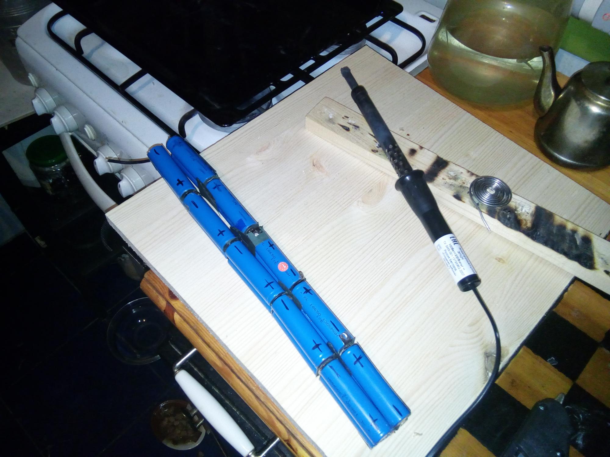

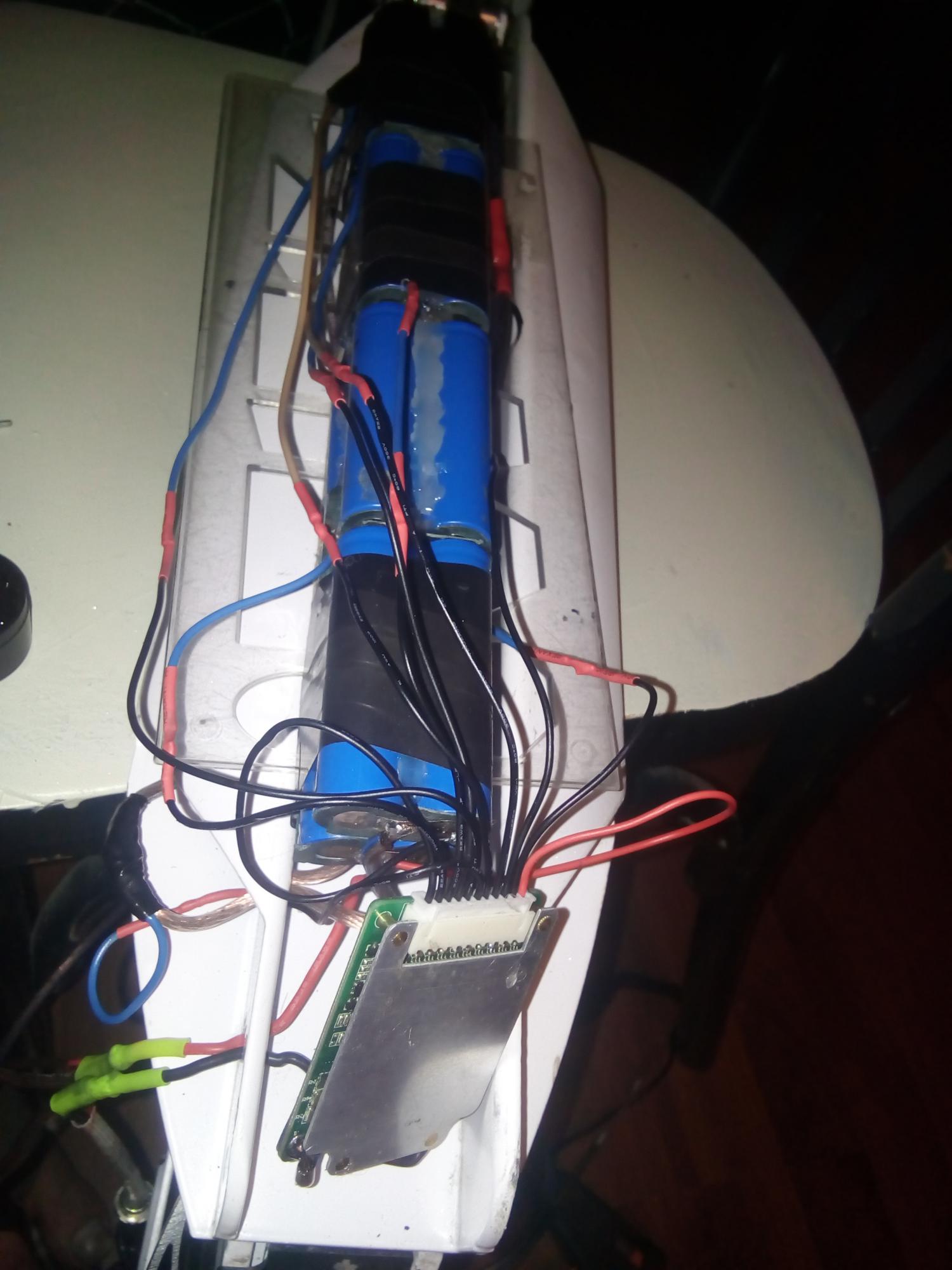

Svarnoy
#388

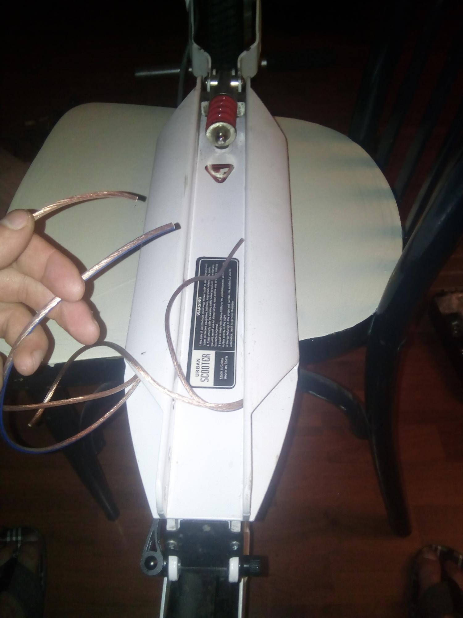

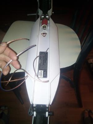

ттх самоката ? На улице не проверял слякоть и прочее.. Аккумулятор не закрыт ещё снизу и не защищён от влаги, собран и пары аккумуляторов от гироскутеров, забраных из сервисного центра бесплатно, 36 вольт , но разместить в дэке самоката крайне не удобно распихивал ячейки во все отверстия... (Про их качество знаю, мне вечером руки занять)
Alex_mac
я АКБ после сборки заворачивал в тефлон или лакоткань- от случайных контактов.  лакоткань на энергоучастке обычно есть.  ну и БМС тоже. она и от стирания защищает и от последствию- случайных замыканий.

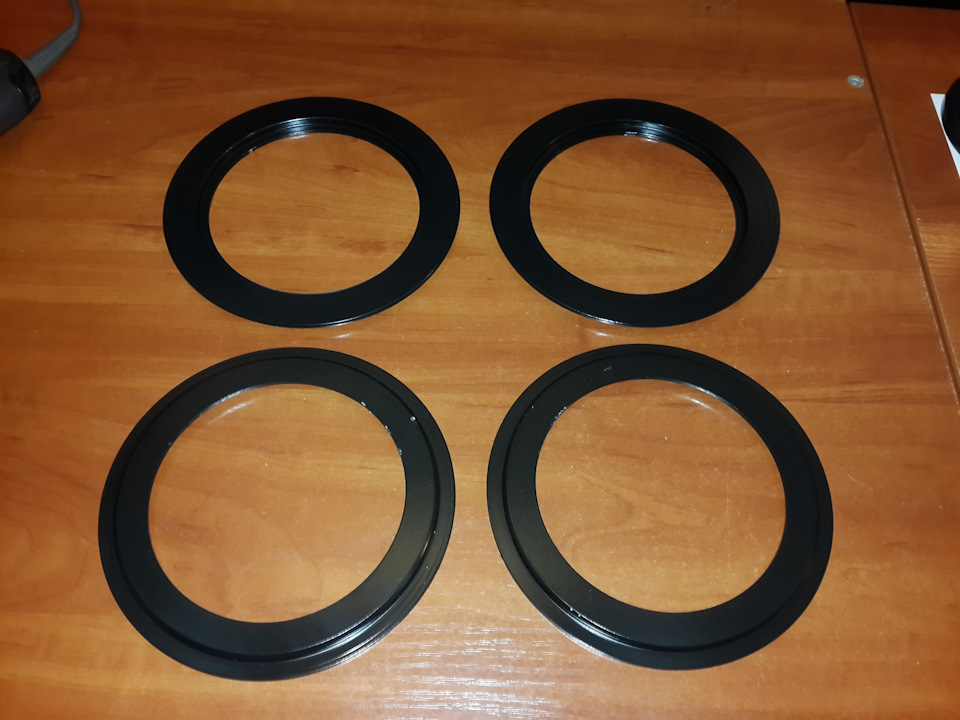

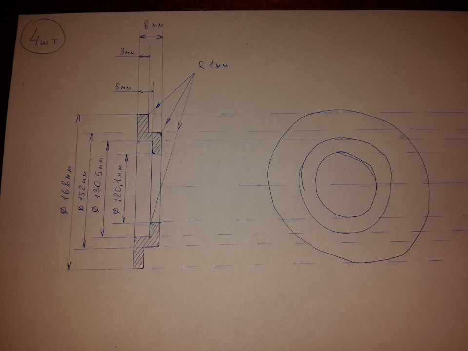

Михаил2115
#390

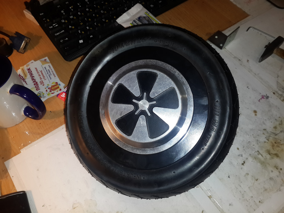

Собрал я новые колеса,стальные полудиски выточили и покрасил,одел на колеса 6.5 с ободом 120мм,получились теперь полноценные 10д моторколеса)))
чертеж кому надо*
Alex_mac
чертеж кому надо
так 10 дюймов колеса стоят дешевле 6д.
а еще там важнее мощность- в 10 д больше мотора умещается.

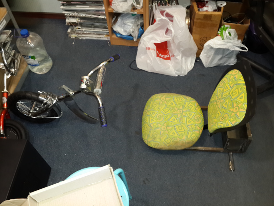

Михаил2115
#393

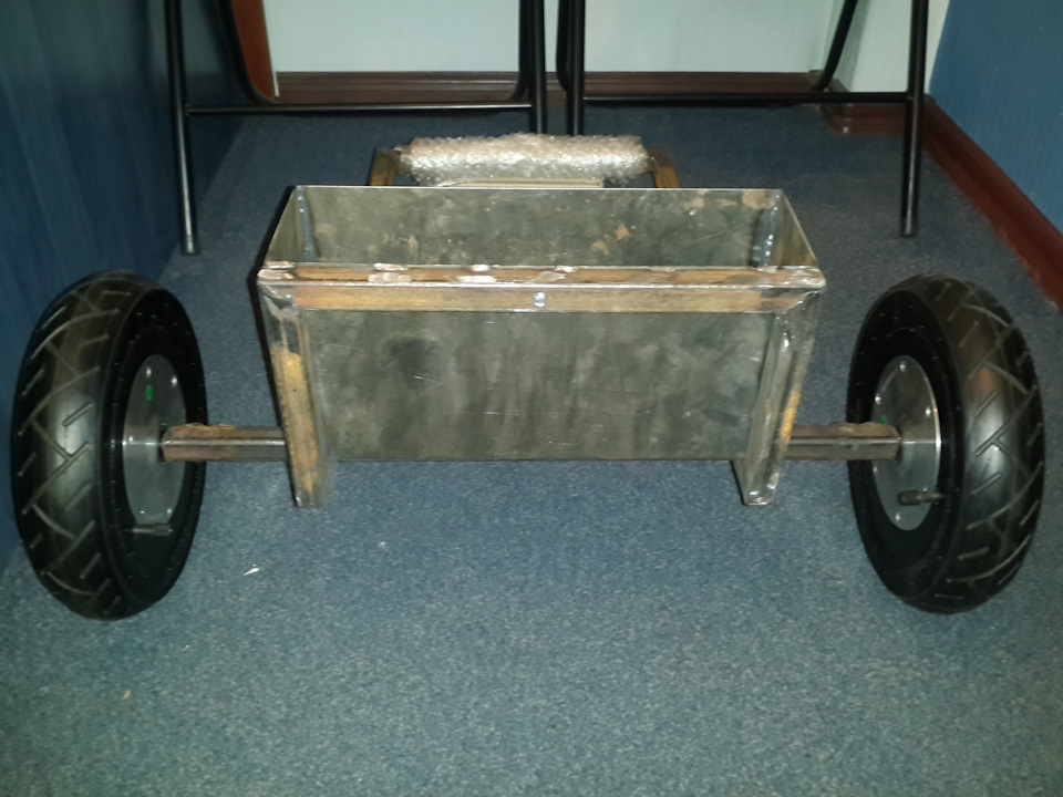

Собрал заднюю часть и примерял сидушку)))

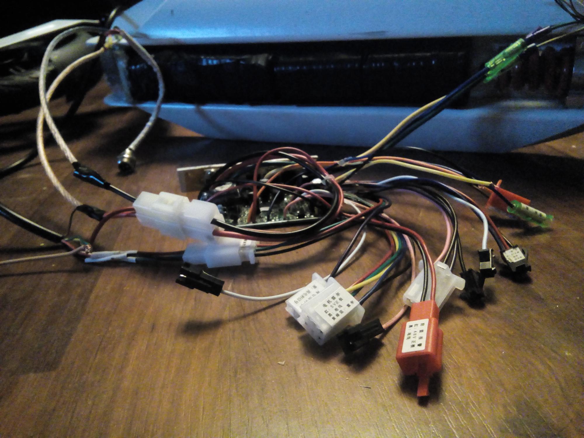

Есть кто? Если два контролера 350 ватные маленькие китайские запараллелить на одно колесо, кто нибудь пробовал? Хочу поробовать больше мощей вытянуть из колеса.
Eltreco Rhino 48V, (1kW), Ливер.
JackHot Carbon.
rrumit
Так в чем проблема? Только коллекторники не очень любят повышение токов в 2 раза.
А вот трехфазные движки требуют синхронизации каналов.
