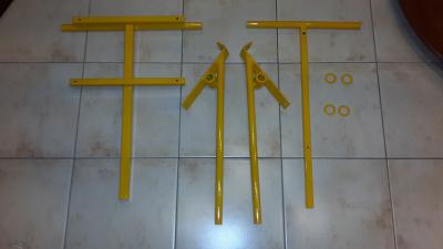

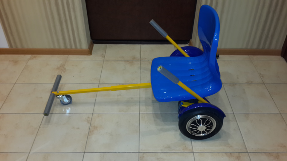

Сваял тележку на гирик.собрал сегодня.
Ездит))

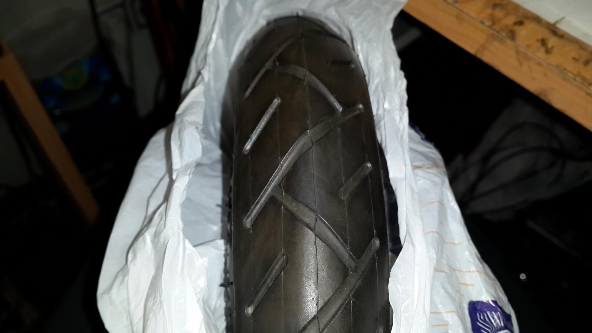

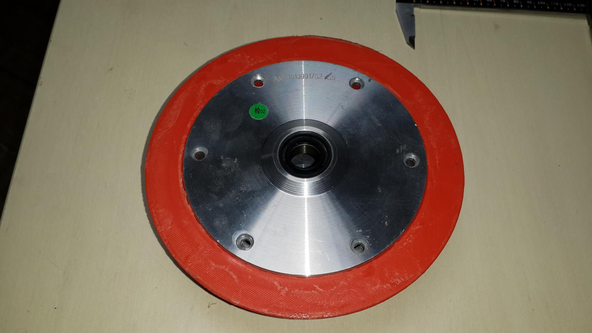

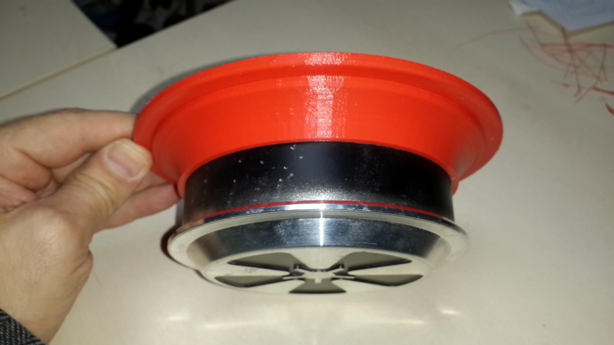

Диски на 3д принтере начал делать.
Под камерную резину от гириков.
10х2.125.
Она же 152х57
rrumit
Похвально, но как сделать что бы они не провернулись вместе с камерой/покрышкой вокруг диска/обода?
Крутящий момент там возникает очень высокий, особенно во время торможения.

Тема класс а на вторую ось(без МК) диск не планируете, после испытаний и не увидел где сосок от камеры будет?

6 отверстий на 2-2.5мм в ободе и минисаморезики по 1-2см в длину,достаточно будет,ну и диск налазит туго,забиванием.

Сосок будет,проплавлю отверстие 8-8.5мм сбоку, вал сквозной именно в текущем проэкте не будет,тут будет 2 мотор колеса консольно на задней оси.След проэкт будет самокат,там будет колесо от 10.5 миниробота типа сигвей,там типа 350-450 ват условно,поглядим как ехать будет.
