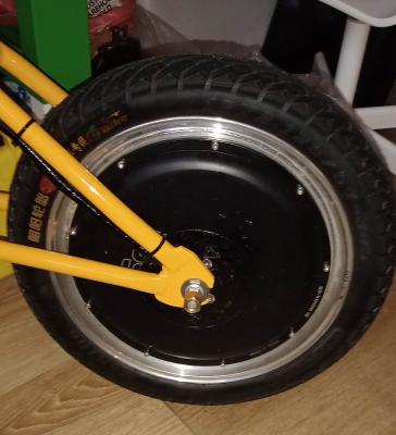

Пробовал.
У меня племяш на подобном катается - только колесо от куги, а не от гирика.
Вместо педалей пришлось черенок от лопаты ставить и такой тормоз приспосабливать:

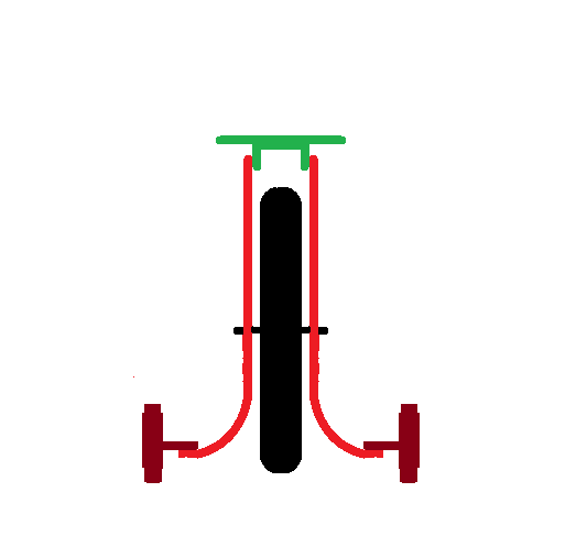

Да! Я вспомнил конструкцию багажника велосипеда и детские колёсики для обучения езды на велосипеде. Только тут колёса независимы друг от друга и прижимаются амортизаторами для лучшего сцепления. Я не уверен, что на рычагах будет большая сила на кручение, можно прикрепить амортизатор ближе к оси мотор колеса, это немного укрепит. Можно использовать профиль потолще или прямоугольный, для усиления ребра. Меня больше заботит подвижное соединение... я не знаю как их лучше. Подшипники или втулки какие нибудь, а может даже 2 графитовых втулки скольжения с рамы гироскутера...
Я вообще не очень люблю электровелосипеды, из за того что мотор заспицовывается. Я, как и многие, люблю литьё, хотя бы потому,что его не ведёт со временем. Мне велосипед нравится отдельно от электроники, даже многоскоростной не по нраву. Я больше люблю компактный транспорт, больше похожий на электросамокат. А вообще  хочу придумать что то маленькое, чтобы достал из сумки и поехал на этом. Может какой нибудь самокат под одну ногу, типа ролика с рулём... но это всё полёт фантазии пока что.
Я посмотрел, что вы заморочились, решил подкинуть идейку, как это вижу я. Себе буду делать самокат.
Кстати, вот Паша интересную мысль толкнул про кинуть звезду и цепную передачу. У меня была раньше мысль сделать монтаж мотор колеса гироскутера, колеса ведомого (почему то не велосипеда а мопеда типа "альфа"), цепную передачу с обгонной муфтой и дисковым тормозом. При этом всё монтируется на вилке! Потом присобачил на любой велик и поехал. Можно из эпоксидки сделать кожух типа моноколеса... тоже в полёте фантазии висит...
Много всяких конструкций хочу попробовать, например колёса гироскутера прикрутить к чемодану и откидным рулём с вилкой и колёсиком управлять... И поехал.... на чемодане стоя!

Цитата: drodigy от 11 Дек. 2019 в 23:45Я вспомнил конструкцию багажника велосипеда и детские колёсики для обучения езды на велосипеде. Только тут колёса независимы друг от друга и прижимаются амортизаторами для лучшего сцепления. Я не уверен, что на рычагах будет большая сила на кручение, можно прикрепить амортизатор ближе к оси мотор колеса, это немного укрепит
Модификация Вашего варианта - вместо пружин и мет. конструкции использовать хитрогнутые рессоры толциной около 5 мм. - например, разрезанную вдоль рессору от "Москвича".
Или "Волги" - считать надо.
А сверху усилить багажником, как Вы и предлагаете.
Примерный вид такой конструкции  сзади:
Оси мотор-колёс над рессорами - для лучшей защиты проводов.
Причём, сами рессоры в середине лучше не сверлить, а крепить к оси колеса как -то по-другому.
Раму вела, крылья и прочие элементы не рисовал.
Только у подобных конструкций есть риск повисания мотор-колеса в воздухе на поворотах и  кодобинах.
Пусть и на краткий момент.
И затруднения при вхождении в поворот на скорости..
Короче, для быстрой модернизации тёщевоза очень даже....( Для опытов над людьми  :kidding: )
Но, если я на такой сяду - задолбают вопросом, умею ли я ездить без этих колёсиков.   :facepalm:
P.S.  Да, к слову: используя такие колёса, можно поставить абсолютный рекорд по количеству моторов на одном веле: в переднем и заднем колесе, мидл-драйв, и пара таких колёс.
А если ещё такую же пару вперед поставить...    :-D

Цитата: Werter от 12 Дек. 2019 в 13:42Модификация Вашего варианта - вместо пружин и мет. конструкции использовать хитрогнутые рессоры толциной около 5 мм. - например, разрезанную вдоль рессору от "Москвича".
И вы мне говорили о силе кручения на подвижных лапах? На рессорах вообще боком будете ехать, колёса разведёт в разные стороны как ноги моей соседки по лестничной площадке! И я не говорю, что рессоры и моя соседка плохи, просто в этой приставке они неприемлемы.
Доработать эту конструкцию с амортизаторами или вообще её отложить и придумать что то другое.
Есть определённые рычаги, которые совершают движение по одной оси, добавляем амортизатор и всё шикарно, без кручений и перекосов. Но если колесо будет держаться непосредственно на пружине или рессоре, то в любом случае на кочках начнутся танцы, потеряются сходы, развалы, соостности... К тому же мы всё делаем свими руками, дорабатываем напильником... В наших поделках изначально не будет компьютерной точности.
По поводу дохрена моторов тоже была мысль, но это не совсем практично и это больше самокат, чем велик. Делаем гребень из четырёх подвжных лап с мотор колёсами, четырмя амортизаторами на каждую лапу. И можно на "козле" кататься, резину жечь, вдвоём ездить спокойно. Это круто, но выглядит как плуг и резины не напасёшься по идее, плюс контроль давления четырёх колёс. Может когда то извращусь, благо колёс у меня всегда хватает, но это не точно...

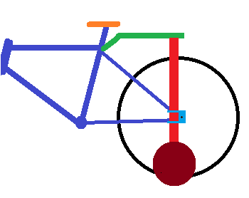

Цитата: drodigy от 12 Дек. 2019 в 14:42И вы мне говорили о силе кручения на подвижных лапах? На рессорах вообще боком будете ехать, колёса разведёт в разные стороны как ноги моей соседки по лестничной площадке! И я не говорю, что рессоры и моя соседка плохи, просто в этой приставке они неприемлемы.
Мне показалось, что на Вашей схеме ось качания мотор-колеса расположена под углом, вдоль верхнего пера задней вилки -в этом случае возможны крутящие напряжения в деталях..
Если ширина рессоры будет около 40-50 мм, при тощине 5 -6 мм и выносе колеса 150-250 мм, то продольные перемещения будут в пределах 1-2 мм.
Что на мой взляд вполне приемлимо.
В случае большого кирпича ес-но зачительно больше - но это уж совсем экстрим для бабушковоза.
И если ось мотор колеса совпадёт с серединой рессоры и ось установки рессор будет вертикальна, то кручение будет с плечом в те же 1-2 мм, т.е. практически нуль.
С шарнирами такого добится сложнее ( т.е. дороже) из-за возможных люфтов.
Вел это не реактивный самолёт при посадке! Тут подвеску можно и попроще сделать.
Вот вид сбоку -
Голубым обозначил крепление рессоры к оси заднего колеса и раме.
Оно для того, что бы рессору дыркой не ослаблять
Вроде как кручение тут нигде не должно возникать.

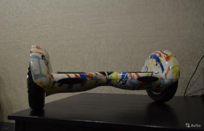

Нашел на Авито вот такой гирик за 6000руб:
Подскажите пожалуйста какая может быть ширина магнитов и мощность этих колес. Болтики на крышках вроде не нарисованные, а настоящие ... :bn:

Werter
Цитата: Vik3 от 16 Дек. 2019 в 09:02Так что про это колесо скажете?
10 дюймов, ширина статора ( и магнитов) там или 20 или 25 мм, диаметр 105 - ватт на 200-250.
Мне в таком корпусе и тот и другой вариант попадались.
Вы с drodigy лучше на эту тему лучше пообщайтесь - он сейчас  нормальные МК на 10 дюймов 350 ватт  продаёт.

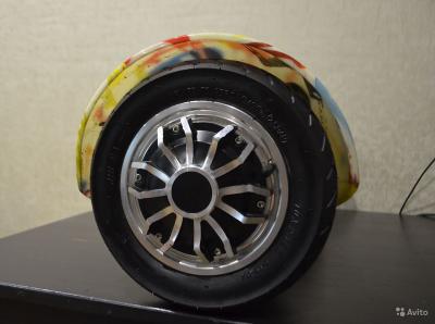

Мне нужен рабочий 3-х платный гироскутер на 700Вт и скоростью не менее 18км/ч для эксперимента .
Так что? вам попадались моторы с двумя металическими крышками с магнитами всего 20мм?
ДОБАВЛЕНО:
Я эту ветку просмотрел от корки до корки и понял что магниты 20мм стоят у моторов состоящих из двух половинок (без крышек) с нарисованными винтами на торцах:
Может быть у вас такой был с 20мм магнитами?
