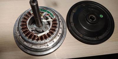

Цитата: Vik3 от 16 Дек. 2019 в 19:55Это даже не то колесо которое с нарисованными винтами - здесь вообще нет никаких  винтов
Что, совсем без винтов и совсем не разбираются?
У меня есть колеса с пластиковыми крышками и "фальшивыми" винтами. 25мм железо и магниты.
Vik3
Как они выглядят? Можно фото?
NexVik
Дык я не собирался утверждать, что на картинке точно такие же потроха, как и у меня. Дело в том, что они бывают очень разными, и здесь об этом много говорилось. По фотке понять винты ложные или нет на 100% нельзя, их и вживую можно спутать.
Я брал гирик 1000ватт, а там магниты 25, статор 23. Другой 700ватт там и статор и магниты 30мм. Третий ваще непонятен, но тоже 30 на 30мм. На самокате такие МК(30мм) показывают разные скорости при почти одинаковой мощности. И разброс аховый просто,  на хх  последний дает 38, под нагрузкой 34км/час, предпоследний чистый тролейбус 25/25кмчас. Это значит, что всё разное и понять можно только установив и покатавшись. Но это всё не так просто. Я один статор 30мм перевел в треугольник, он на хх 47 выдал и под нагрузкой 30кмчас, но тяга напрочь упала. Сразу снял. Сейчас катаюсь(Kugoo s4)на 38\34 и готовлю второй кат(Kugoo s3) на 47\32кмчас(это в гировском колесе родной статор) при той же тяге(проверено).
Еще лежит гировское МК с магнитами 30мм и родным статором от s4 на 25мм, оно показывает хх37, по нагрузкой 30кмчас, но тянет хуже.

Цитата: Pau62 от 16 Дек. 2019 в 20:30
А внутренняя часть черной крышки тоже черная из пластика? или там серый метал? Через отверстия в в крышке вроде виден метал.
Pau62
Цитата: Vik3 от 16 Дек. 2019 в 20:46Через отверстия в в крышке вроде виден метал.
Пластик. Это подшипник там.
Vik3
Получается что пол колеса внешняя половина обода с неразъемной крышкой полностью металлические, а вторая половина колеса внутренняя половина обода с неразъемной крышкой полностью из пластика кроме подшипника? и посадочное гнездо под подшипник тоже пластиковое?
Pau62
Vik3
Цитата: Pau62 от 16 Дек. 2019 в 20:59
Да.
Раз на этих половинящихся по средине обода моторах без съемных крышек попадаются 25мм, то на том моторе с двумя съемными крышками который я показал в самом начале  уже точно не менее 28-30 мм, что упоминается и показывается в нескольких роликах в ютюбе.
Интересно что на последних моделях металлических колес PRO ( черных крашенных или покрытых пластиком?) упорно говорят о мощности 1000-1200Вт и скорости 22-25км/ч . Вот в этом ролике снимается только внешняя крышка, видно на глаз что ширина магнитов не менее 28мм :
https://www.youtube.com/watch?v=0dH3tpzfj4c
интересно у таких сборок могут быть магниты 35 или более мм чтобы обеспечить заявленную мощность и скорость ... С другой стороны в моторы такой конструкции с декоративной пластиковой крышкой можно воткнуть и 18 и 40мм и по внешнему виду ничего не поймёшь.

Цитата: Vik3 от 17 Дек. 2019 в 07:29С другой стороны в моторы такой конструкции с декоративной пластиковой крышкой можно воткнуть и 18 и 40мм
18 - можно, а 40 не воткнешь. Места там на 30 как раз.
