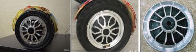

Да, именно такое, из 2-х половин. - в нем и было.
Так Вы выше выкладывали фото гирика с такими же колёсами, из 2-х половин..
Раз целиком гирик нужен, то ищите с  такими колёсами, как те, что в переднем ряду:
Я выкладывал мотор с крышками с настоящими винтами, а не нарисованными как на этом, на что и обратил внимание - сравните :
Я так полагаю что у моторов с металлическими крышками можно ожидать ширину магнитов не менее 25мм....

Цитата: Vik3 от 16 Дек. 2019 в 08:03
Нашел на Авито вот такой гирик за 6000руб:
Подскажите пожалуйста какая может быть ширина магнитов и мощность этих колес. Болтики на крышках вроде не нарисованные, а настоящие ... :bn:
у меня в таком оказались магниты 25,  а статор 18мм

NexVik
Цитата: Vik3 от 16 Дек. 2019 в 15:21
Значит так и есть если люди повышают напряжение и скорость без изменения гироскутерных плат.
Про реальную мощность на 25-х магнитах и 18-ом статоре я думаю автор поста [b-b]NexVik[/b-b] знает и скажет :) .
Увы, не знаю и не скажу.  Я даже проверять не стал, ибо ничего путного не выдадут. В самих колесах выбросил потроха вместе с магнитами, поставил ось 12мм  и пустил в ведомые колеса, предварительно поставив одинаковые крышки с двух сторон
Странно всё это...это что ж получается что гироскутеры с такими крышками совсем непутевые и тянут меньше чем 20мм  :bw:

Вот в этом ролике мужик говорит что у 10-ти дюймового колеса с нарисованными винтами ширина 20мм и мощность 200-250вт, а у двух крышечного с настоящими винтами 30мм и 350Вт:
https://www.youtube.com/watch?v=g8qCgC8rgtk
ну а с последними пластиковыми колесами вообще просто дикий ужас :
https://www.youtube.com/watch?v=uCS1ngyKXec
Vik3
Посмотрел повнимательнее на ваше колесо ... так это же не то колесо про которое я говорю с настоящими винтами ! Это даже не то колесо которое с нарисованными винтами - здесь вообще нет никаких  винтов и это не крышка, а половина обода с литой неразъемной торцевой крышкой.
На этой картинке три колеса рядом : со съемной крышкой и настоящими винтами, с несъемной крышкой и ложными винтами и ваше с несъемной крышкой и вообще без винтов :
так что у двух последних всё по 18мм и нет там ни 20 ни 25мм. Это вы с чем-то путаете :) . А вот у первого со съемной крышкой и винтами похоже 28-30мм и 350Вт.
