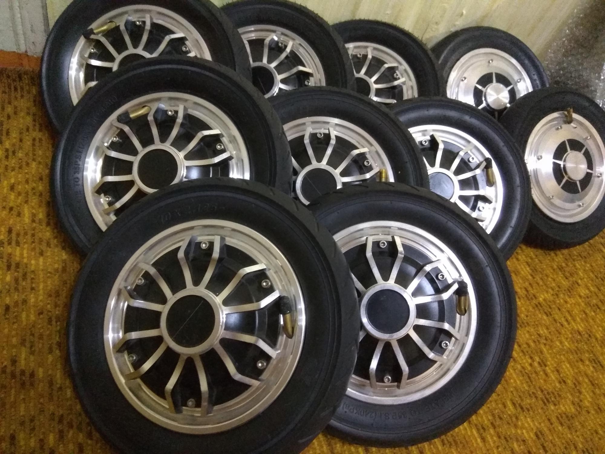

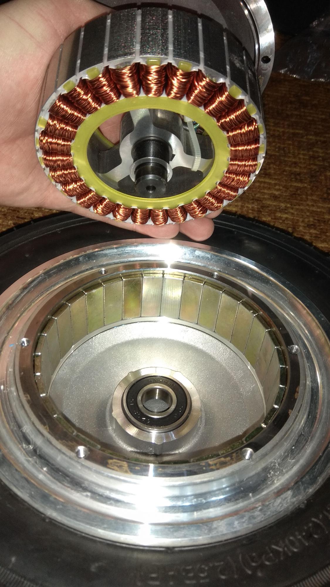

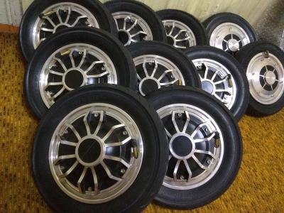

drodigy
Цитата: Vik3 от 24 Дек. 2019 в 08:4711кг как я понял это самое легкое колесо среди Смартов, вроде должно быть 12,5-13,5 кг
11.4кг. В этот вес уместилось всё и я не знаю, что же можно добавить внутрь гироскутера.
Вот такие колёса, такие крышки, настоящие 6 болтов и 30мм статор с магнитами. Стоит отметить, что рёбра крышек гораздо выше, чем у подделок и на чёрном фоне хорошо видны болты.

Vik3
Спасибо за информацию :) . Моторы выглядят добротно. Вчера встречал в инете коробку гирика на которой написано вес 9,8кг.
Завтра буду проездом в Екатеринбурге, планирую зайти в 2-3 больших магазина, возьму с собой весы 10кг, если что буду взвешивать каждую сторону потом суммировать. Посмотрю найду ли я моторы с двумя крышками в пределах 8-11 тыщ :) .
