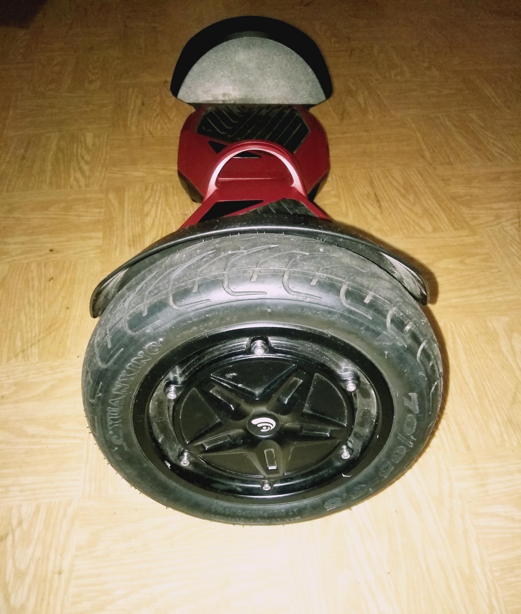

Нашёл на местном Авито два дешевых гироскутера с двумя металлическими крышками на реальных болтах с внутренними шестигранниками, но оба без самобалансна ( один даже с приложением) . Вопрос опытным пользователям : что даёт самобаланс кроме предотвращения кувыркания гироскутера без нагрузки ? Меня это не особо волнует. Как это влияет на езду? В чем разница с без самобаланса? Вроде говорят что с самобалансом гироскутер всегда пытается вывести платформу в горизонтальное положение и езда становится более жесткой...   Так это вроде не плохо что он жёстче держит горизонт  :bn:  Или есть ещё какая разница ?  Хочется взять именно эти металлические мотор колеса с гарантированными 350Вт.
drodigy
Цитата: Vik3 от 02 Янв. 2020 в 19:39Вопрос опытным пользователям : что даёт самобаланс
Я же вам писал, что 10" (мощные колёса) идёт с хреновыми платами. С нормальным самобалансом и приложением идут только 10.5".
Так что тут придётся выбирать, либо хорошие колёса, либо платы ТАО ТАО...
Самобаланс ничем особо не полезен, удобно вставать на него и легко учиться ездить. Сама функция самобаланса без приложения толку не даст. Когда ездун падает, то гироскутер гордо и ровно откатывается, держа горизонт на борту... а не летит кубарем, отбрасывая куски пластика.
Как ни крути, вам не купить всё и сразу!

Есть на Авито вариант 10,5" ibalance за пол цены ( 8000руб) по рекламе у него 400Вт. Моторы вроде металлические и что .... у него действительно магниты не меньше 30мм и мощность не менее 350Вт? На вид в ютюбе у таких моторов не более 25мм :bn:
drodigy
Цитата: Vik3 от 02 Янв. 2020 в 20:00Есть на Авито вариант 10,5"
10.5" будут только 25мм! Исключение только Ninebot mini.

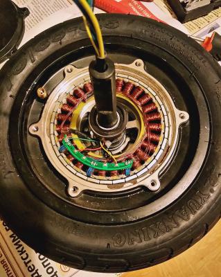

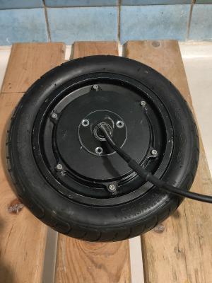

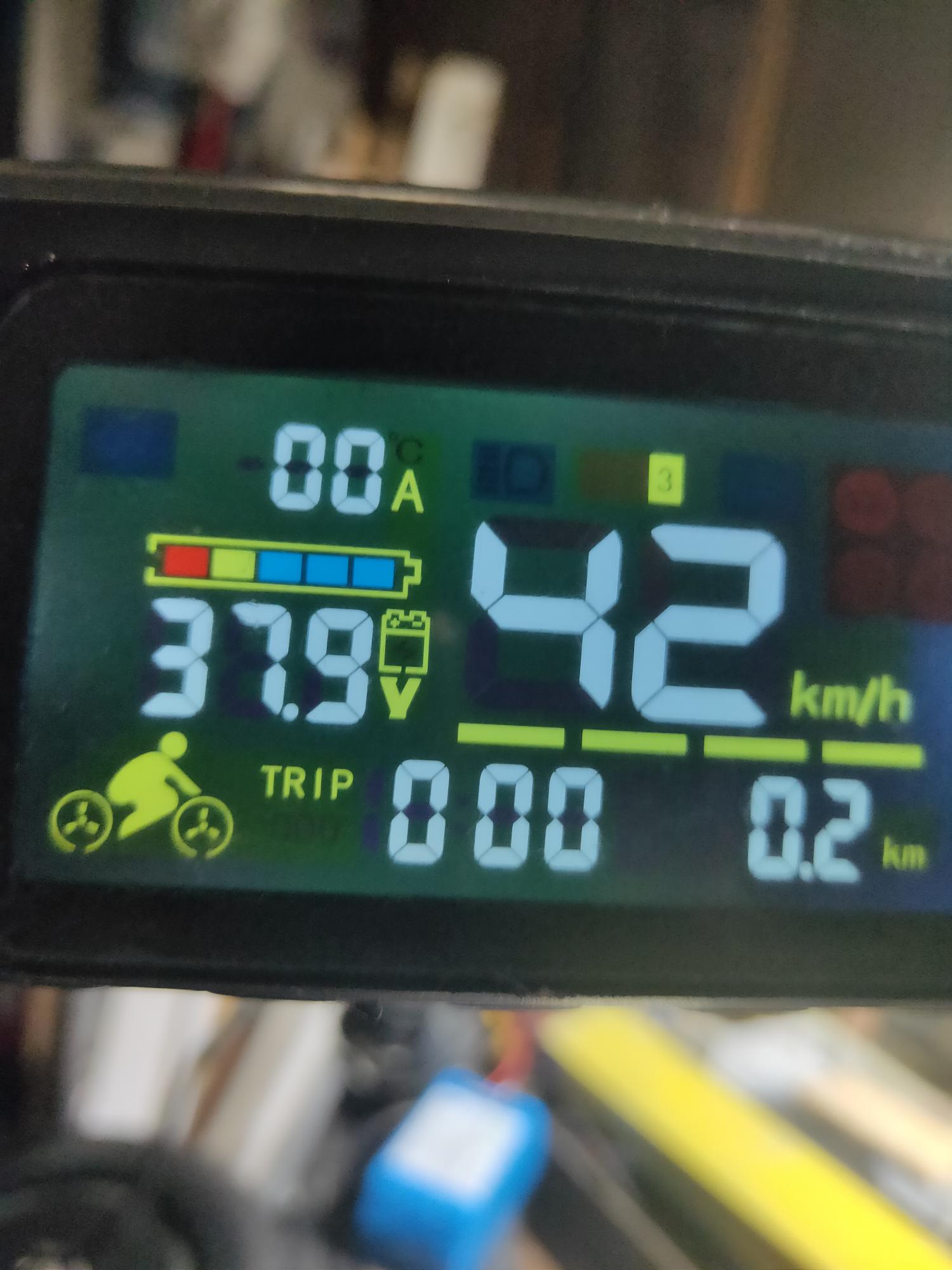

я взял 10,5(какой именно? - без понятия, ибо ни одной маркировки)с тремя платами и самобалансом с магнитами 30мм и мало того, магниты оказались по толщине еще больше, каких либо других. То бишь это лучшие колеса из всех ранее встреченых. Сейчас одно уже стоит на самокате kugoo s4, выдает 34км\час под нагрузкой. Другое только сегодня почти закончил переделывать. Поставил туда родной статор от kugoo s3, он довольно не плохой ибо на 7 жил. На хх на s3 выдает 42км\час на 38 вольтах
. На s4, наверняка выдаст 47, ибо там контроллер на 15 ампер, а в трёхе не знаю какой, но уже проверял разницу на разных мк, показывает меньшую скорость. Получается, что меньше.
S3, возможно, в итоге и получит это колесо и при 50 батарейках должно выдать неплохой результат, но дел с ним еще немеряно.

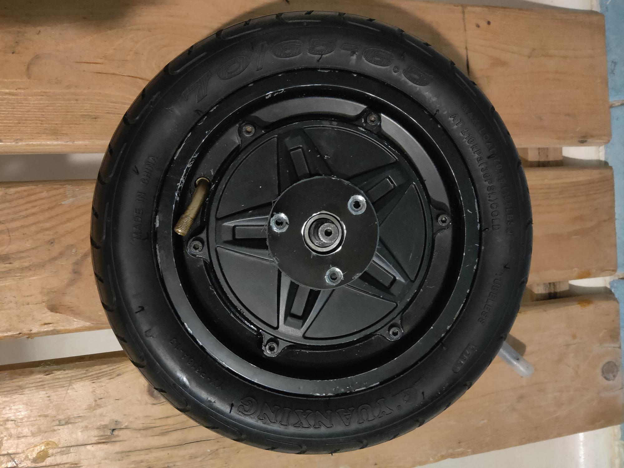

NexVik
Цитата: Vik3 от 04 Янв. 2020 в 08:20
Как выглядит это колесо, фото можно? Оно с одной крышкой или с двумя? или просто половинится по ободу без крышек?
можно, только уже оно малость изменилось:
для того, чтобы статор от kugoo подошел в колесо, пришлось подшипники в крышках выводить наружу и прикрывать крышками(они пока не прикручены, только герметик). Так как второе мк работает, то крышку оттуда использовать не могу(но и там глубины было бы мало).
Вот так выглядело изначально:
и в бескамерку мною уже вынужденно поставлена камера, после того как шиномонтаж не справился с этим колесом.  >:D
Vik3
Да, выглядит мощно. Две металлические крышки и обод - нигде такое на 10,5"не встречал, только или по одной крышке либо наружняя либо внутренняя, или две стягивающиеся половинки.
