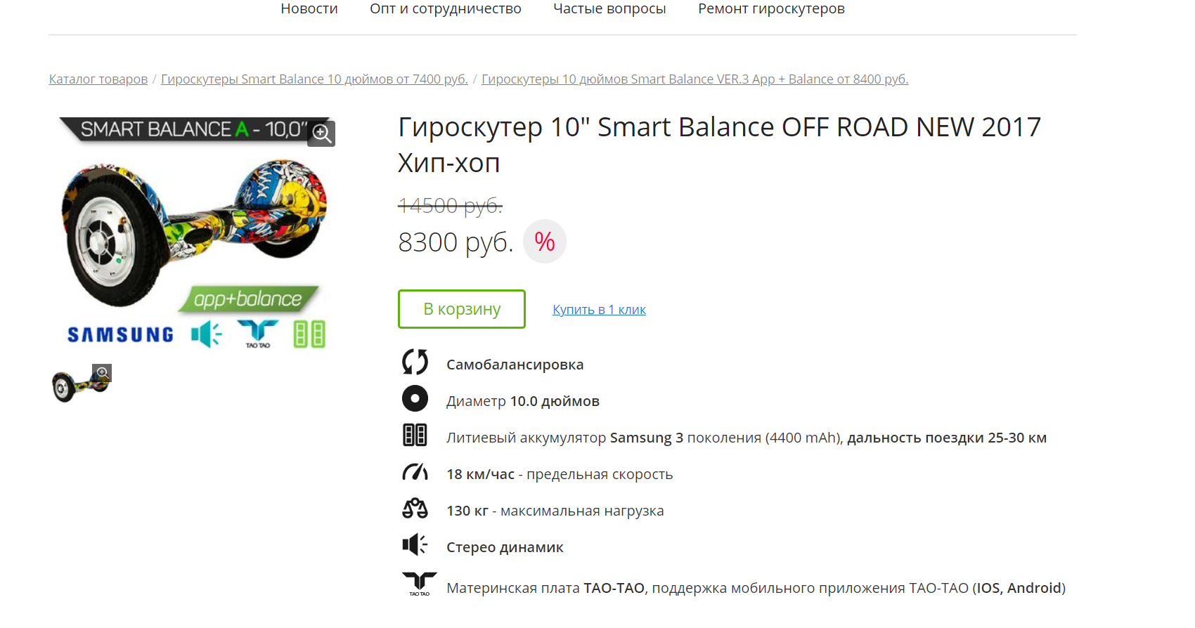

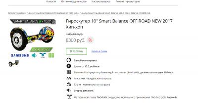

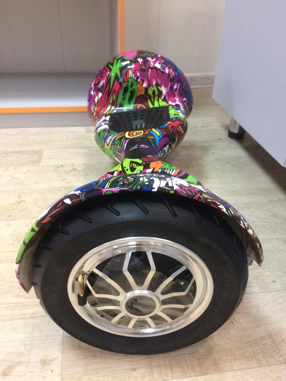

Вот вроде нашел колеса какие хотел в Екате за 8300 руб, обещают мощность 800Вт и 1200Вт в пике:
Завтра позвоню посмотрю что скажут, действительно ли там металлические колеса с двумя крышками и настоящими винтами :) .

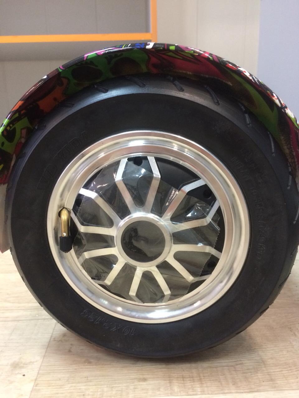

Менеджер выслал фотографии их гироскутеров - винты как и ожидалось фейковые:

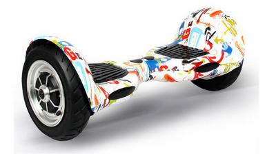

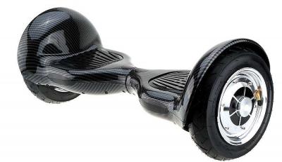

8-ем винтов значит без крышек, а настоящий должен быть такой :) :

Цитата: Vik3 от 20 Дек. 2019 в 14:408-ем винтов значит без крышек
Вечером дома посмотрю - у меня есть несколько разных 10 дм на 30 мм с крышками с обеих сторон: 8 там или 6.

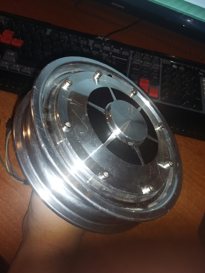

Werter
Vik3!
Посмотрел.
У меня есть МК  на 8 винтов под 6-гранник, как у гирика из Белгорода.
Крышки  с обеих сторон настоящие, а не нарисованные.
Если надо посмотреть какие там потроха, напишите.
Но это только завтра - сегодня пайкой занимаюсь.
Извините за темноту.. :kidding:

Спасибо за информацию, это уже интересно что крышки бывают и на 8 -ми болтиках. Практически не сомневаюсь что там магниты не меньше 30мм, но взглянуть было бы полезно всем :) .

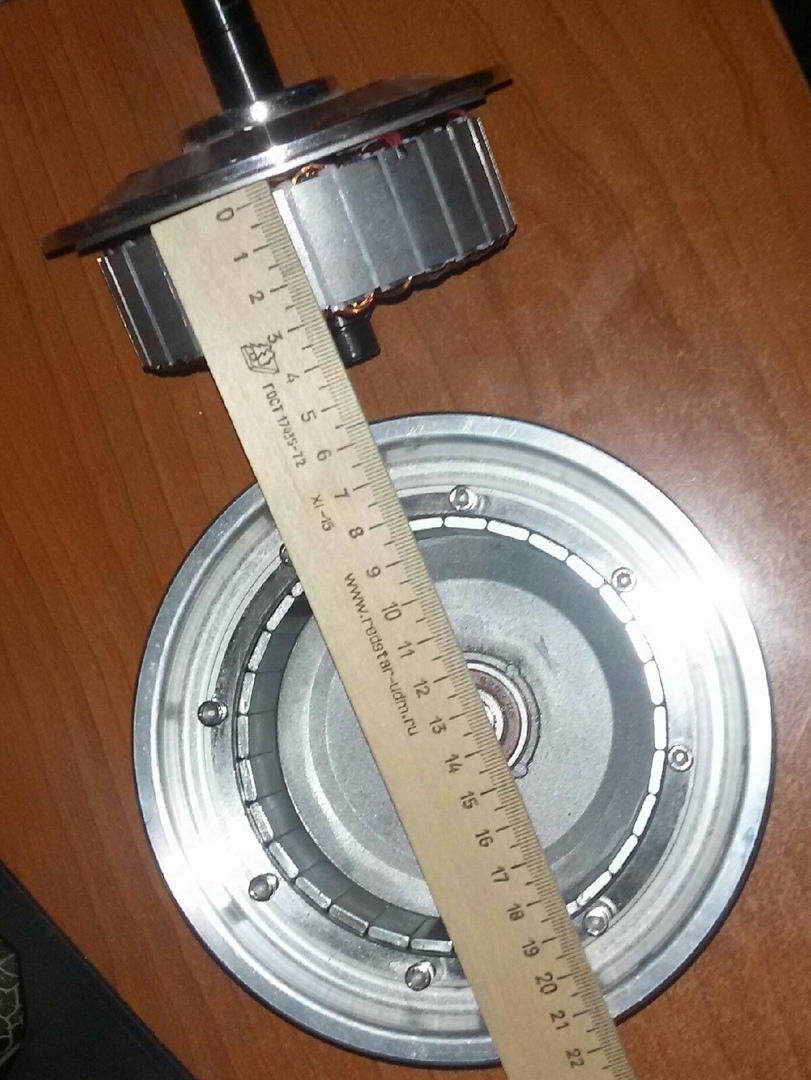

Werter
Статор 29, магниты 30, 5 жил
Пайка отменилась. :ireful:
Vik3
#4923
Цитата: Paxxa от 21 Дек. 2019 в 07:09
Я ж говорил 8 винтов непоказатель
Спасибо Werter :) . Пока уже дважды подтвердилось что 8 реальных винтов это не менее 30мм. Я где-то встречал 7 винтов ( если не путаю) там крышка алюминиевая с 7-ю  ребрами - не с 6-ю или 12-ю  :bn: вот там наверное можно ожидать 25мм или меньше. Если найду покажу.
