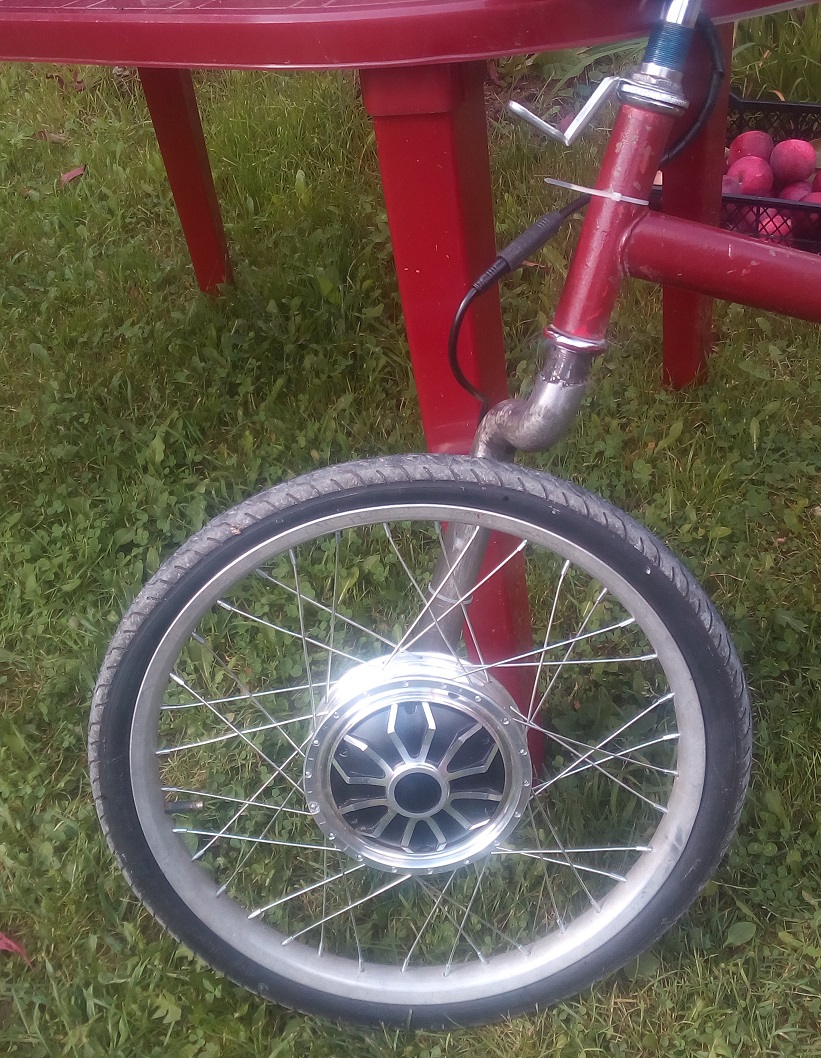

Цитата: pravodel от 29 Нояб. 2021 в 16:23а вот зачем заморачиваться с консольным креплением для меня не очень понятно, не проще вал нарастить?
Для опыта.
Как для опыта было сделано и само колесо - к тому моменту я уже давно на редукторнике ездил.
Эта вилка такие колдобины выдержала, что родной  камовской и не снилось.

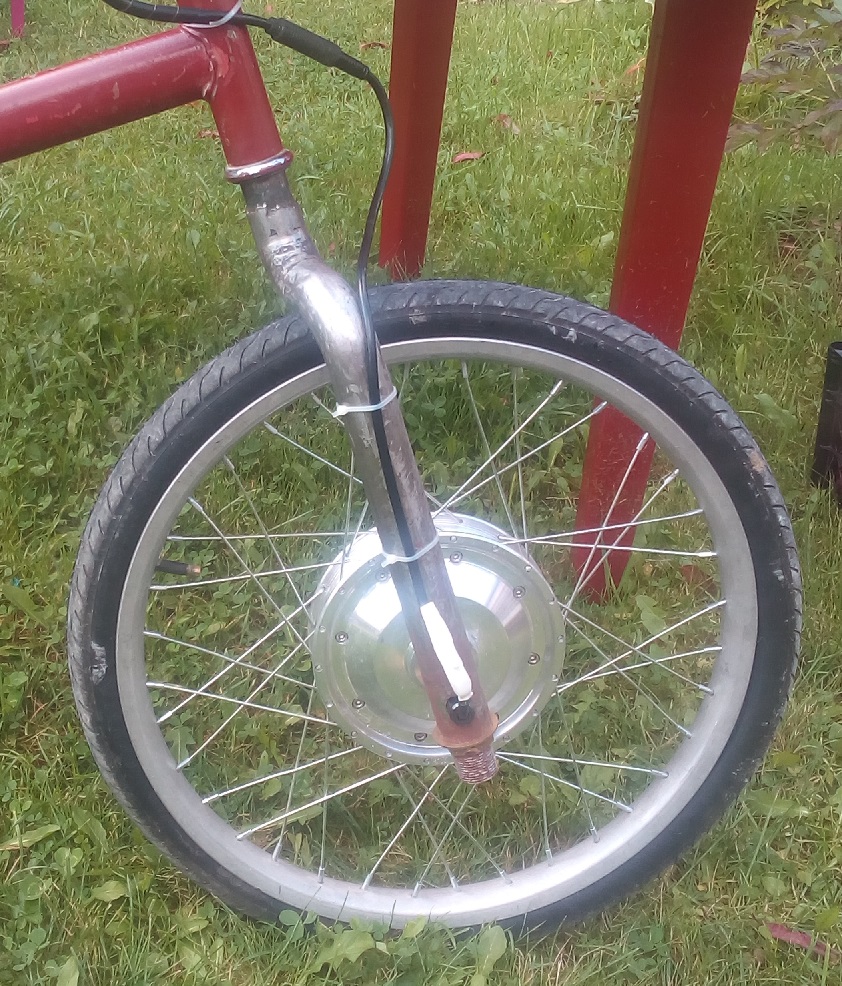

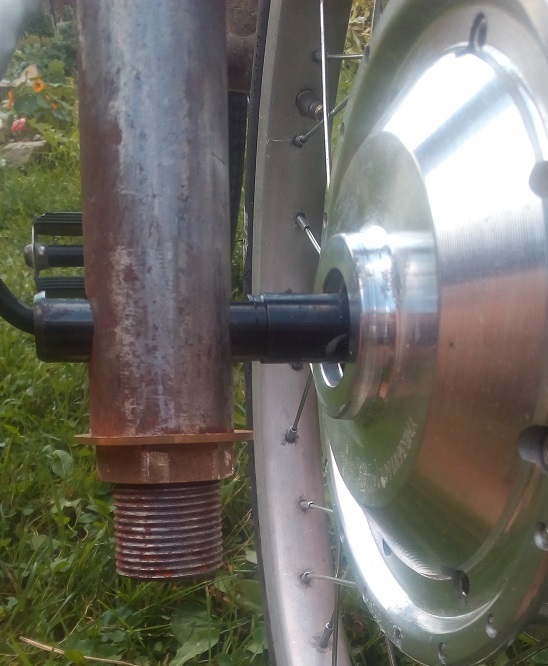

kor
Цитата: Werter от 30 Нояб. 2021 в 00:16Эта вилка такие колдобины выдержала, что родной  камовской и не снилось.
Можете рассказать поподробнее, диаметр трубы, толщина стенки, изгибы варены из частей? узел крепления оси МК к вилке?
Werter
#5806
Цитата: kor от 30 Нояб. 2021 в 09:29Можете рассказать поподробнее, диаметр трубы, толщина стенки, изгибы варены из частей? узел крепления оси МК к вилке?
Ничего особенного в ней нет.
Трубы - обычные водопроводные, на 1 дюйм.

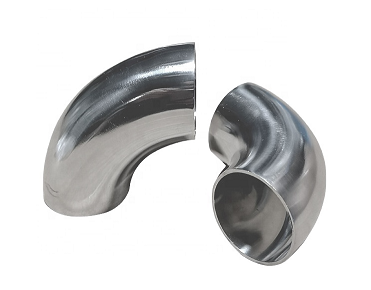

Сварено из 4-х элементов: рулевой шток от велосипеда ( тоже дюймовый) два колена на 90 градусов и нижняя труба.
Перед сваркой все торцы были запилены под 45 градусов, все швы после сварки защищены.
Затем было просверлено отверстие на 16 мм под ось.
Сверлил под небольшим углом, в итоге получился вынос колеса вперёд примерно на 2-3 см.
Ось зажата куском трубы 3/4 дюйма с резьбой в нижней части.
Круглое отверстие на 16 было расширено вверх  напильником  и сделана плоская выточка под плоскость на оси.
Зажато всё латунной гайкой.
По хорошему, эту гайку стоило бы чем-нибудь закрепить.
Но и в таком виде она даже не пыталась раскрутится.
Обод, который на фото - его уже нет.
Сын при покатушках на педалях по лесным оврагам убил его напрочь.
За что был наказан - переспицевал МК в аналогичный.
Заодно было убито и заднее, но, так как в нем не было МК, то это не интересно.
После тех покатушек стоило бы и раму заменить, но её кое-как выровняли.
