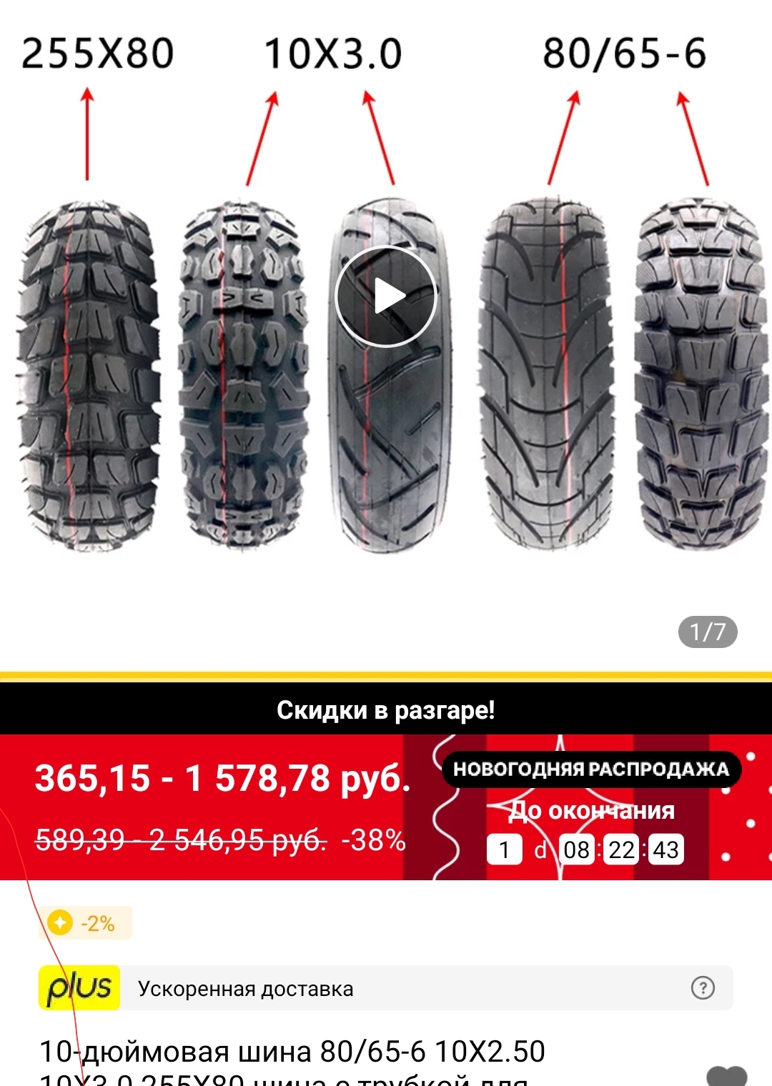

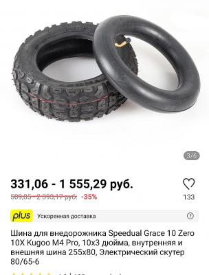

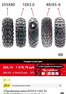

Народ, так кто-нибудь нашел, какая резина из доступных, садится на колеса 10 инчей?
Вот, что я нашел в инете, но пока не щупал.  Хочется позубастее на зиму. Кто, что может сказать?
Колесо пневматическое PR 2002 (3.50-6) для тачек
Шина пневматическая 3.50-6 4PR KENDA K357 TL 19211115 https://mosautoshina.ru/catalog/moto/kenda/k357/3,5-0-6-44-A-4pr-/
15х6.00-6
Комплект Камера+Покрышка 15*600-6 колеса для тачек-тележек
PR1302 310мм (16мм) (4.10/3.50-6)
Покрышка 2403-5 (S) 4.00-6 - https://www.sklad-master.ru/pokryshki-dlya-pnevmaticheskikh-koles-chernaya-rezina/pokryshka-2403-5-s-4-00-6/     после 20 декабря
Покрышка 3.50-6 с камерой для PR 1302  https://mfk-torg.ru/category/kolesa/pnevmaticheskie/pokryshki/pokryshka-350-6-s-kameroy-dlya-pr-1302_1/ - весной будет только
Paxxa
Цитата: PAV от 09 Дек. 2021 в 11:37Народ, так кто-нибудь нашел, какая резина из доступных
Народ в шоке. Есть еще не умеющие пользоваться гуглом
PAV
#5825
А ну-ка удиви. Что в гугле нужно забить, чтоб найти колеса на наши диски?  Вот что нашел, выложил выше, нехер выпендриваться. Во всей теме упоминание типоразмеров раза три встречается...
И опять же, хотелось бы диаметр поболе.
Нельзя эту инфу в первое сообщение запихнуть, чтоб люди не мучались? Я эту тему сколько лет читаю, но когда инфа нужна, заново перечитывать чтоль?

Цитата: PAV от 09 Дек. 2021 в 11:37Народ, так кто-нибудь нашел, какая резина из доступных, садится на колеса 10 инчей?
Резину от тачек сразу отбросить, она ни для скорости, ни для давления, ни для дорог не годится! Вот правильное направление проскочило от Рахха, куга м3/м4 нормальная резина. Но советую примерять посадочный размер, бывает 148-156мм в зависимости от производителя, при этом везде пишут 6 дюймов посадка, подрезать/натянуть не выйдет. В интернетах заказывать не советую, так как конский ценник + доставка обеспечены, когда в "магазине за углом", почти в каждом городе можно купить резину на порядок дешевле! Обычно это велосипедные магазины или так же электротранспортные запчасти... А уж тем более в Москве, если вы действительно оттуда.

Цитата: drodigy от 13 Дек. 2021 в 14:00почти в каждом городе можно купить резину на порядок дешевле!
У нас продаваны неадекватные. (конкретно по резине на самокаты) Брал обычно в тырнетмагазине на букву О.  Не в сезон- цены были хорошие.
