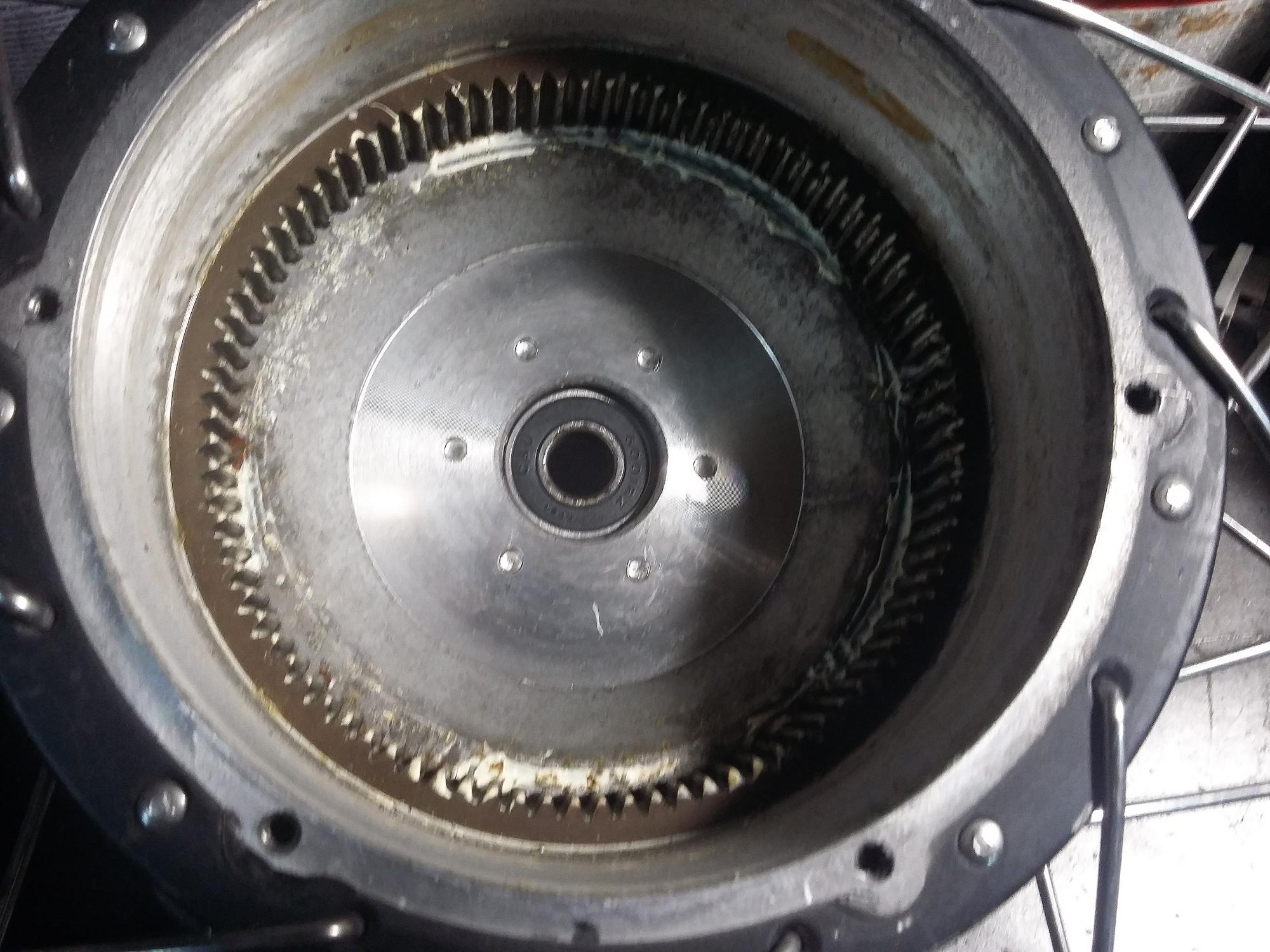

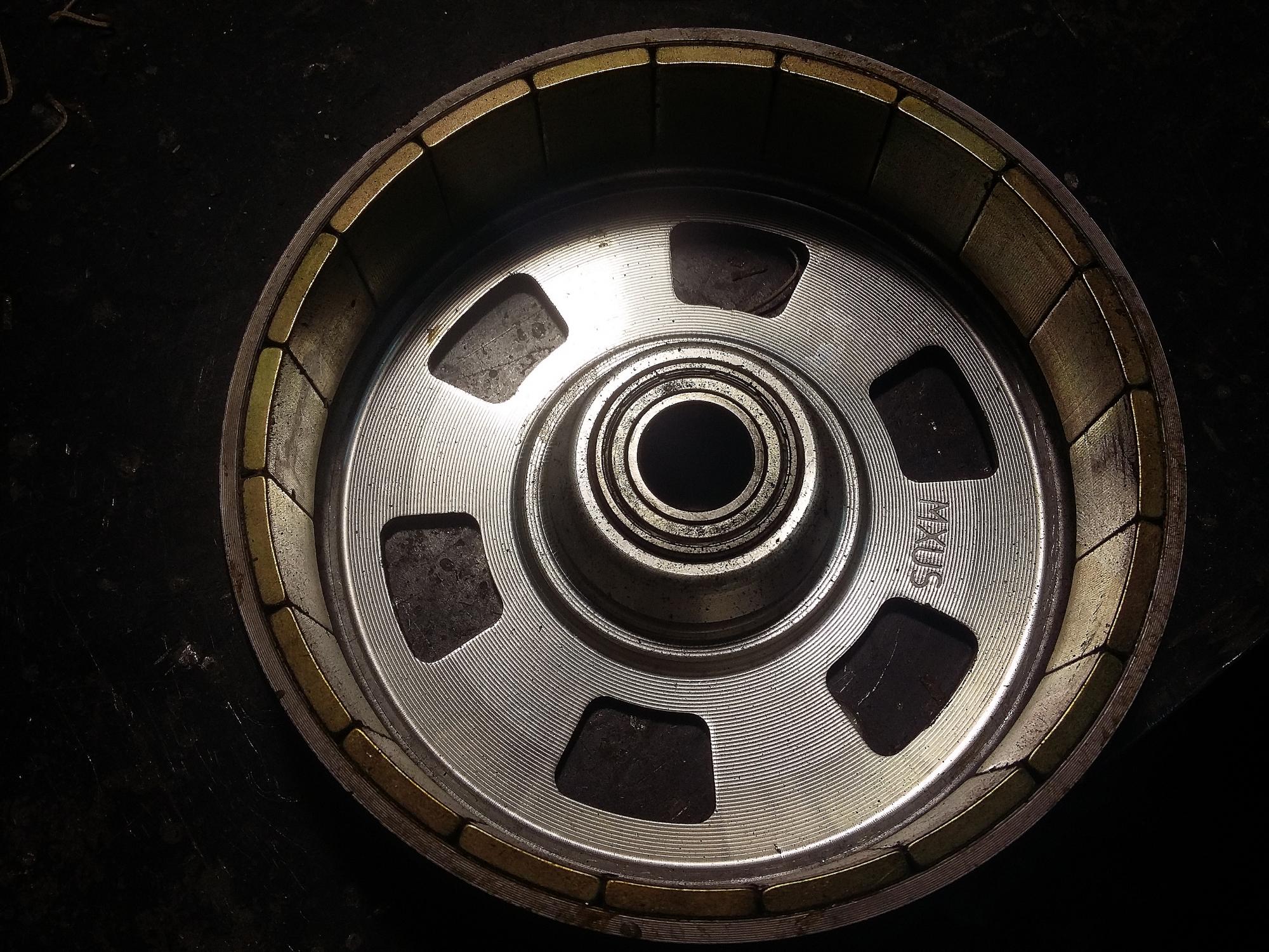

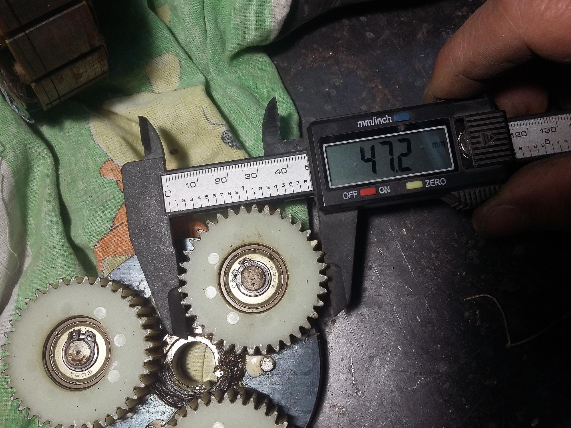

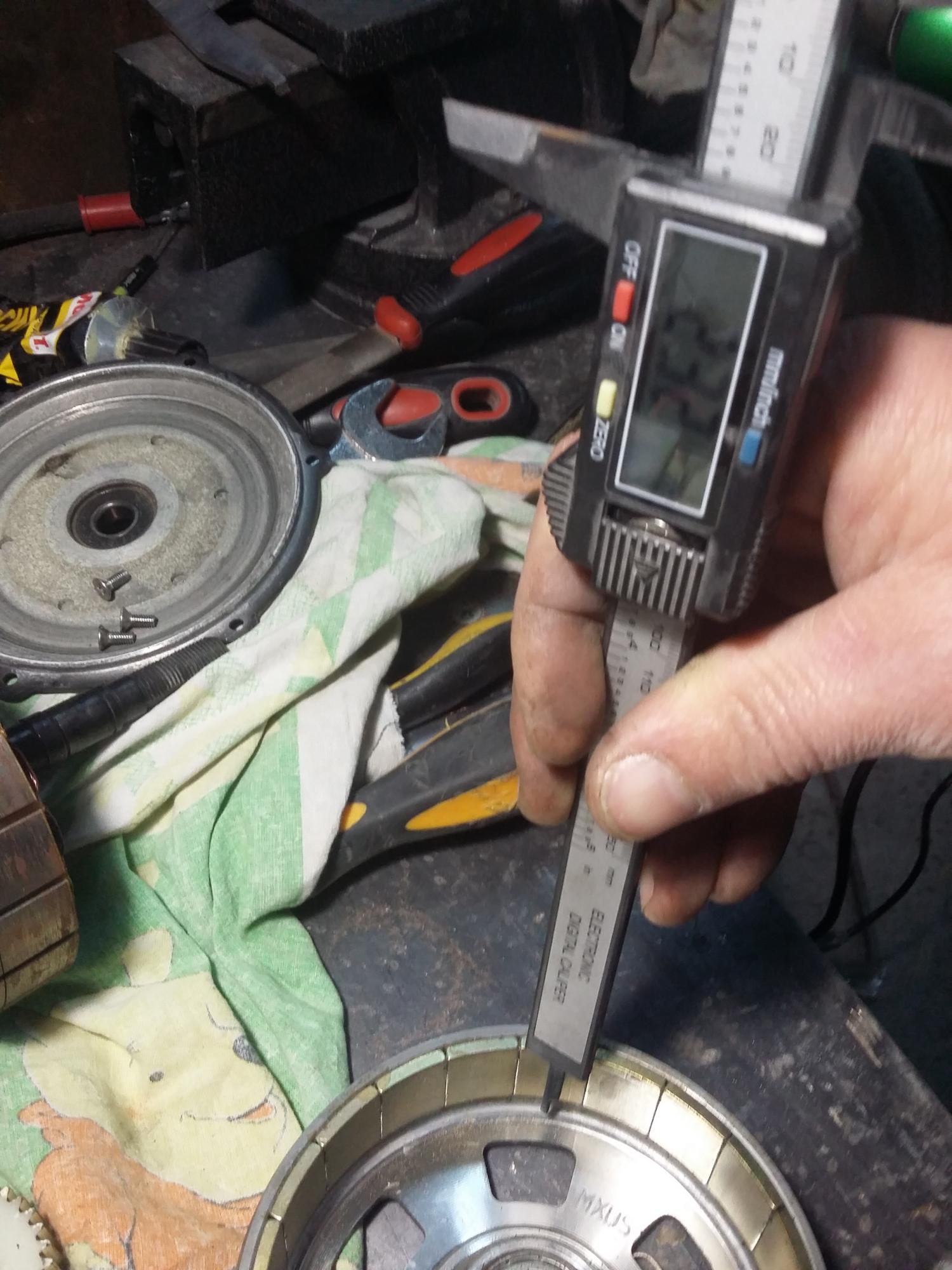

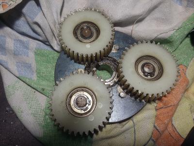

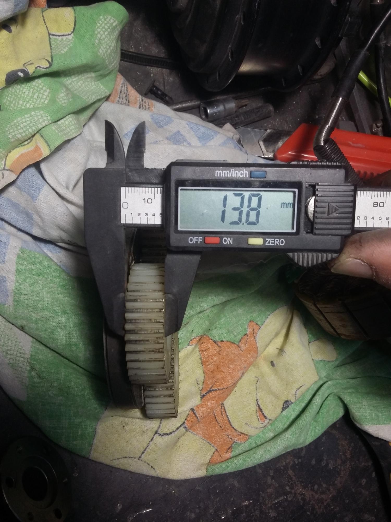

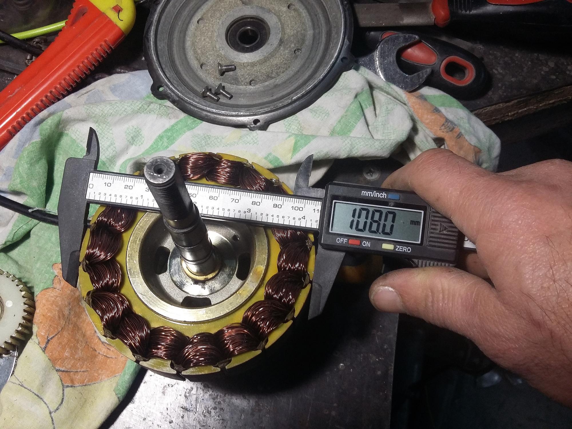

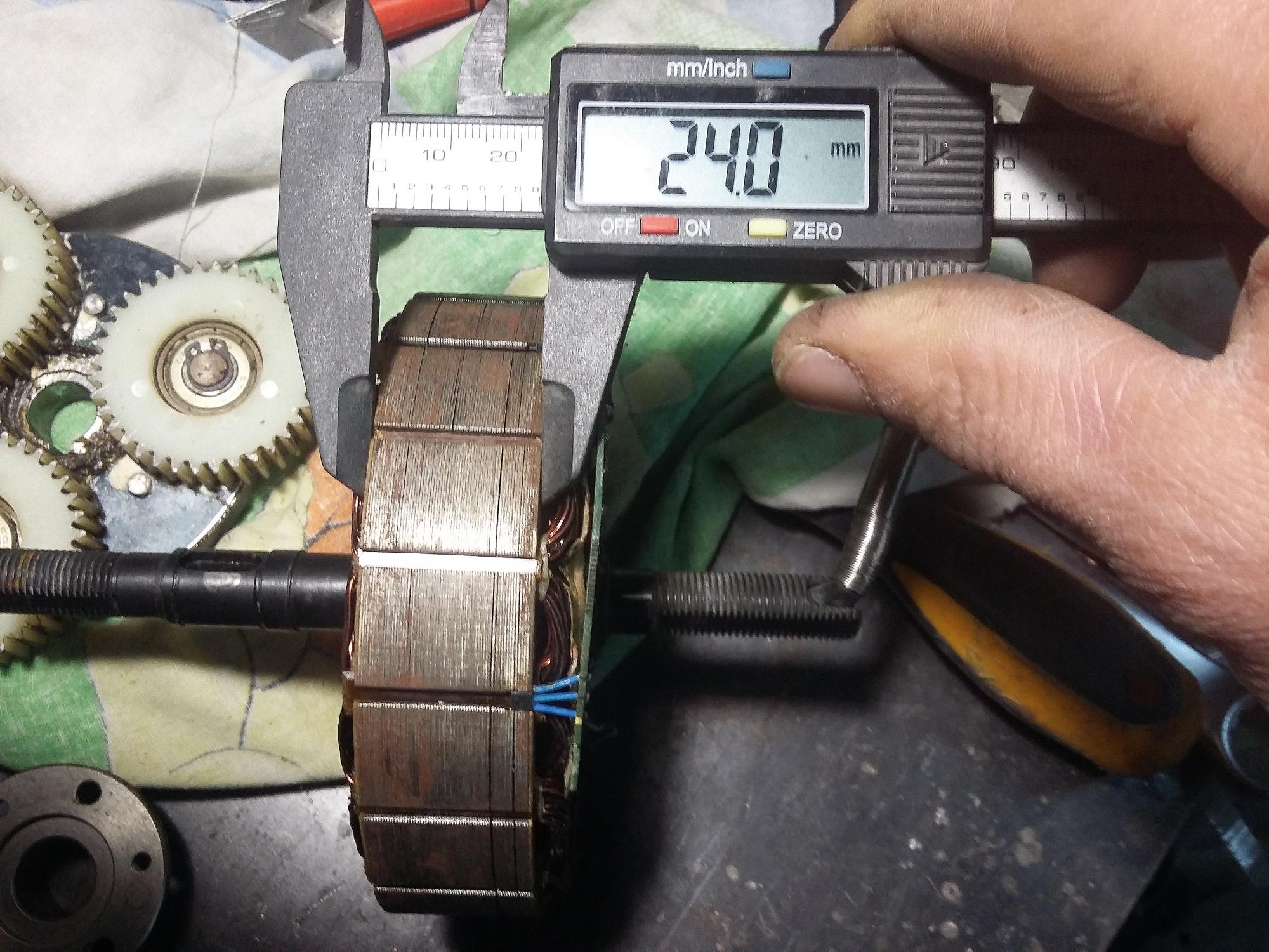

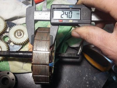

Как и обещал, разобрал мотор MXUS XF15F , выкладываю фото с размерами. На супер точность не претендую, но в целом думаю картина понятна :-)
Kwoter
Что побудило вас его разбирать? Шестерни с виду целые...
Будите собирать не забудьте что не все смазки подходят для шестерней.
https://vk.com/elcust
Андрей70
Цитата: Kwoter от 31 Янв. 2018 в 14:22Что побудило вас его разбирать?
После тяжёлого сезона эксплуатации хотелось убедиться что с ним всё в порядке,  и с ним действительно всё в порядке, смазка родная тоже присутствовала в достаточном количестве и по виду вполне пригодна для дальнейшей эксплуатации, поэтому оставил как есть, сейчас мотор собран и ездит дальше.
Kwoter
Я же и удивился. Просто практика показала что этот мотор ходит дольше чем XF07-08. Шестерни больше, масса и поверхность для теплоотвода лучше.

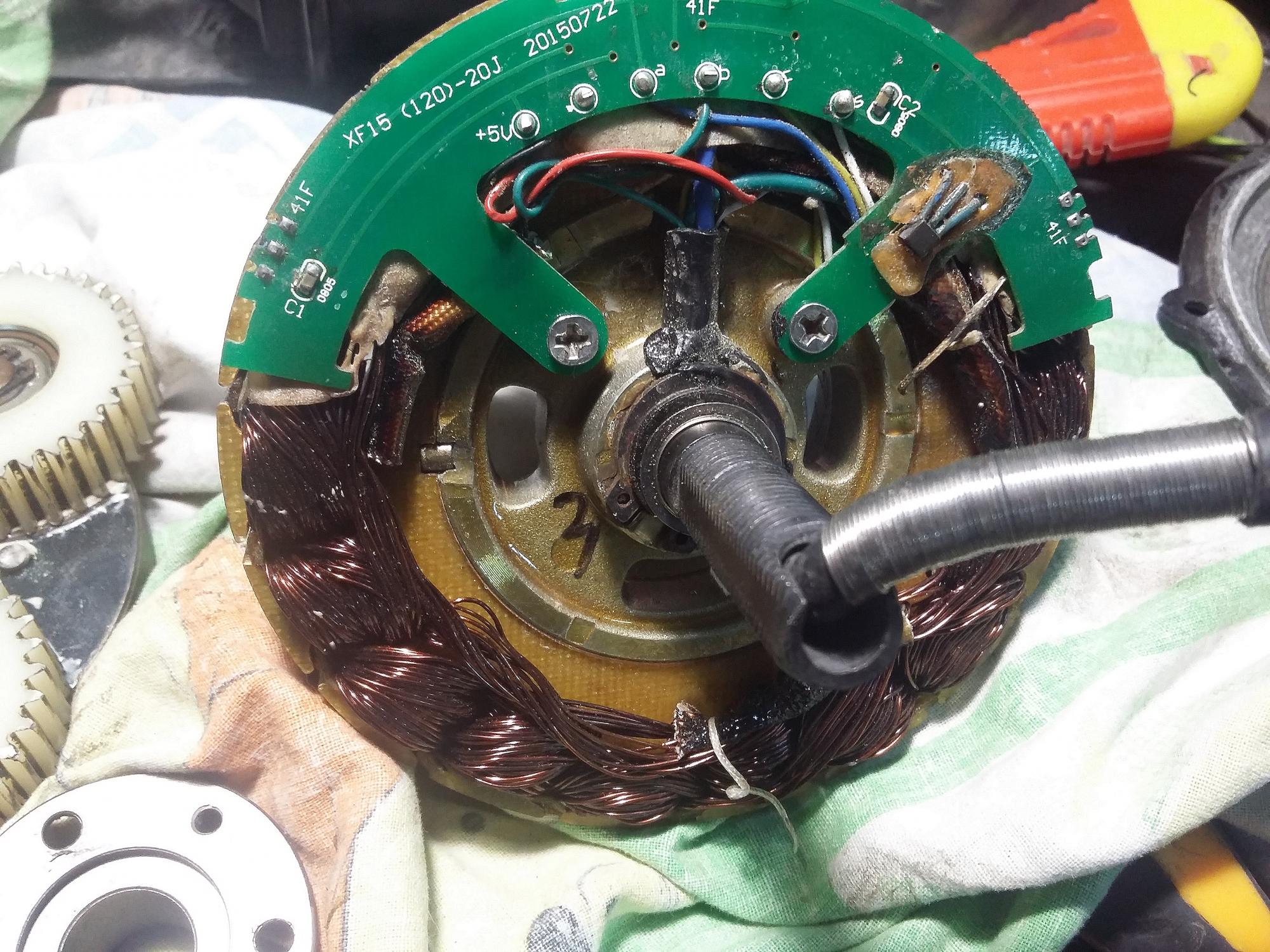

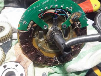

Датчик скорости на фото увидел. А не в курсе ли Вы может под платой есть ещё датчик температуры?
Андрей70
Цитата: Shaman2 от 31 Янв. 2018 в 21:39Датчик скорости на фото увидел. А не в курсе ли Вы может под платой есть ещё датчик температуры?
Нет, датчика температуры там нет. Количество выходящих проводов это подтверждает.
Shaman2
На белом проводе кт-контроллер умеет одновременно понимать датчик скорости и датчик температуры. Т.е. не всегда нужен ещё один провод
Shaman2
И в подтверждение моих слов:
https://evel.ua/catalog/motori/motor-koleso-mini-f100-perednee-36v-350vt/
интегрированный датчик температуры и скорости (а кроме как по белому проводу в колодке холлов данные никак не передать)
Но раз на али не указан в характеристиках датчик температуры, а только датчик скорости, значит скорее всего датчика температуры в моторе действительно нет
Андрей70
Цитата: Shaman2 от 31 Янв. 2018 в 23:27интегрированный датчик температуры и скорости
Хотелось бы мне посмотреть как он выглядит.  Может быть я что то пропустил :-) .  Датчик скорости установлен в таком месте, что мерять им температуру не самое удачное решение, это будет температура воздуха в моторе, но ни как не реальная температура обмоток и статора.
Думаю, под интегрированностью понимается не два датчика в одном корпусе :), а их подсоединение к одному проводу. Разделить импульсный меандр от постоянного температурного сигнала не составляет сложностей.
Андрей70
Но я так понимаю, что бы снять корректные показания с этого провода, нужно городить дополнительную схему. Если это будет зашито в контроллере, то сразу ограничит использование контроллеров других производителей, либо должно быть готовое решение в виде отдельного блока.  Но тут уже стоит подумать, а не проще ли вывести ещё один провод, либо как вариант пустить сигнал через корпус мотора. Если не прав поправьте. :-) К сожалению мои познания в электронике не настолько глубоки. :-)
