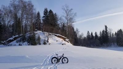

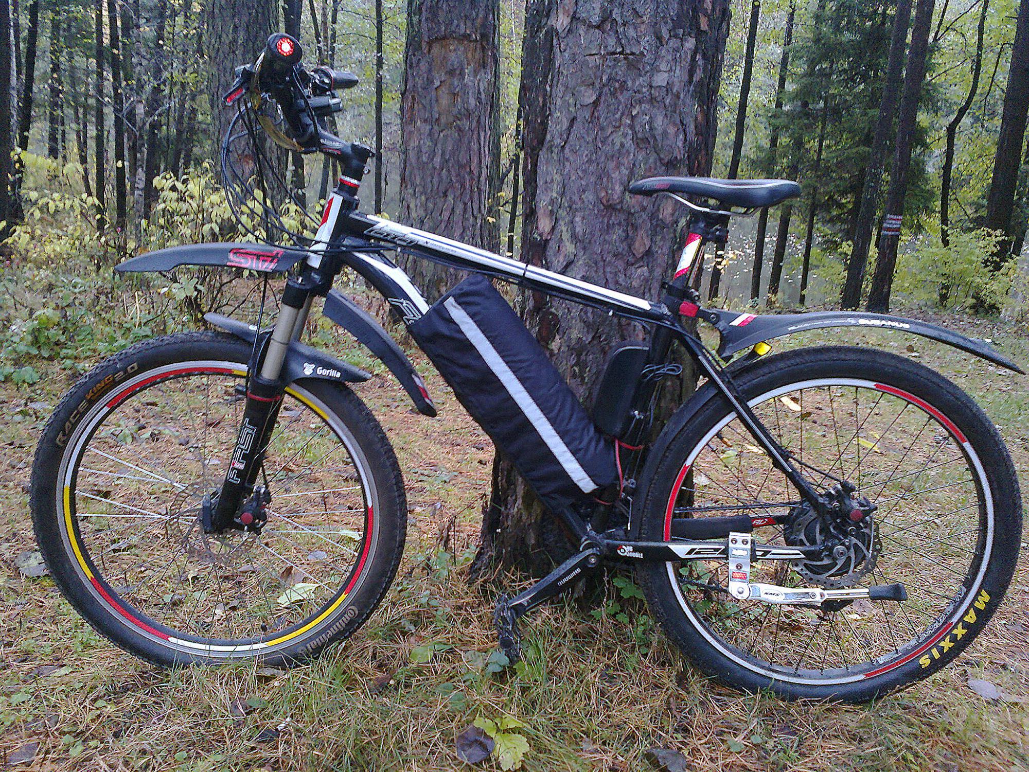

А вот по поводу использования электровелосипеда зимой с лифером или литием, то могу сказать однозначно -
лиферо.
Сам откатал 4 зимы: 2 на литии и 2 на лиферо. Вообще зимой очень активно катаю 1,5-2часа почти каждый день. И мнение такое, что литию (хоть я его и утеплял) очень далеко зимой до лифера. При том , что лифер держит напругу до конца и  ВООБЩЕ не теряет ёмкости от холода.
Вывод: если активно юзать круглый год, то лучше лиферо ничего нет (кроме титанатной). А если учесть, что зима в средней полосе России почти полгода, то вывод напрашивается сам собой.
P.S. На первом фото мой вел с литием в конце октября (+3º и приходилось уже утеплять).
На втором фото лиферо зимой (там даже внимание не обращаешь : мерзнет АКБ там или нет?!!)😀
