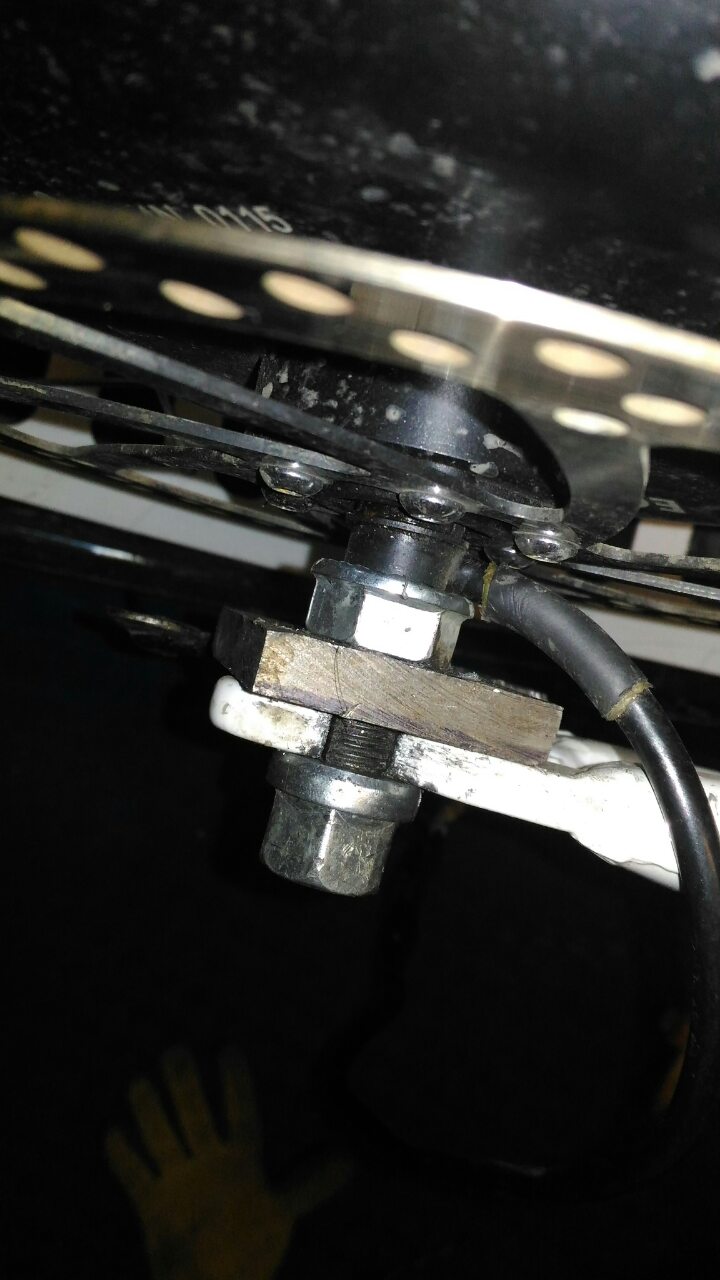

игорьигорь
Цитата: ValeryT от 05 Авг. 2017 в 16:17
[user]игорьигорь[/user], на мой взгляд так ездить нельзя. ось - дело такое, важное.
Думаете ось утолщенная гайкой в 2 раза сломается? Или это случится между гайкой и дропом?
Китайский фэт двухподвес, контроллер markII, МК 1500w, 51В 29АН.
Big Hit, Mini-e, Крошка, 74В 29АН.
ValeryT
[user]игорьигорь[/user], а проставочная плашка (прямоугольная) прикручена к дропу? если нет - то есть риск между опорным подшипником и дропом.
игорьигорь
если идти согласно рисунку снизу вверх, то гайка наружная, рама, дроп, гайкаи и МК. Дроп прикручен к раме. Что не так?
ValeryT
[user]игорьигорь[/user], ну я и спрашивал про то что вы зовете дропом. дроп это часть рамы, которую вы зовете рамой ) тогда по идее должно держать.
Просто при таком расстоянии от опорного подщипника до дропа при плой оси - несколько стремно. гайки ничего не укрепляют, они просто в роли шайб.
На обычных великах  оси ломали именно потому что подшипник или конус далеко от дропаутов.

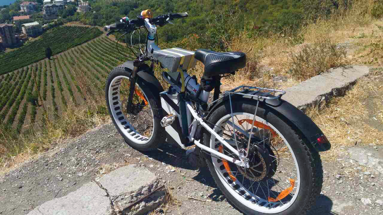

DrzMax
Цитата: игорьигорь от 05 Авг. 2017 в 09:20
делал фэт для жены
Здравствуйте! А крылья в комплекте были или покупали отдельно? Если отдельно, то где?
ValeryT
[user]DrzMax[/user], я вот только купил такие. на 5kwt.ru есть, разных цветов, 3600, и на fatbiker.ru 4900. взял на фэтбайкере, так как с 5квт не срослось почему то.

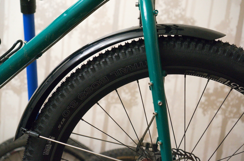

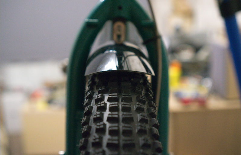

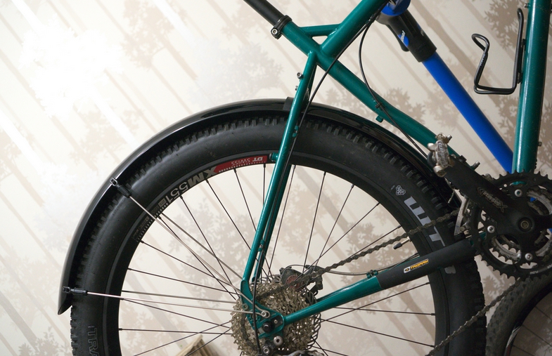

ValeryT
#104
А вот что пишет веломания, реальный покупатель этих "полноразмерных" крыльев.
Цитировать
Польстился тут на "здесь и сейчас" крылья Flinger SW-825 F/R 26". Коротко - шлак. Маломерки, ширина реально 80, заднее крыло хз на что глядя делалось, потому что оно имеет радиус меньше чем внешний радиус покрышки и концами за нее цепляется
фото ниже.
переднее
заднее
на 3 дюймах
на трех, карл! фэт, напоминаю, от 4 дюймов )
при том, что их длина абсолютно бесполезна и у переднего и у заднего.
"понтовые" вообще рассматривать нельзя как щитки. это херня какая то, извините.
сравним с моими
Вот эти разве что, но по фотке непонятно что за они и насколько подойдут
http://velo1000.ru/index.php/component/virtuemart/krylya/sp-151-u-bk-detail
длины у них вроде нормальные. но хез как в реальности, может мотыляются туда сюда - слишком тонкие или еще что.
Dimy4
[user]ValeryT[/user], у меня на ваших фотках кончился мобильный интернет), причём они даже не догрузились, так что разделить ваше разочарование ими не смогу.
Какую-то размытую ригидную вилку разглядеть успел, но ригидные вилки и хардтейлы меня в принципе не интересуют, как и телеги с деревянными колёсами.    Особенно, если на эти "колесницы до больницы" приматывают тяжеленные акумы, летают на всём этом, и с пенкой у рта расхваливают на форуме)
У крыльев, напомню, основное, если не единственное предназначение - защищать велосипед, пилота и багаж от срывающейся с экватора покрышки грязи и воды, по соотношению функциональность\цена эти крылья - лучшие из известных мне, всего навсего.
Эстетическую составляющую, а слова эстетика и фэтбайк в моей голове несовместимы, наверняка обсудили веловладельцы на форуме Космо или ещё какого метросексуального журнала.
Крылья лично держал в руках, ставил на чужой фэт - очень понравились, минут 15 с инструментами в руках я бы с ними повозился, но - с другими в этой ценовой категории и возиться не хочется, а за дорогие, как верно заметили - жаба задавит.
Мне - ездить, советов по шашечкам не даю, в споры не вступаю.
З.Ы. Ужмите фотки или под спойлер поместите.
