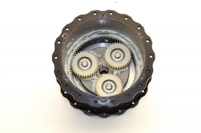

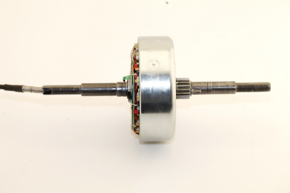

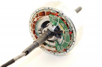

Добрый день!
Разобрал мотор 500Вт , но полностью до магнитов не смог добраться. Визуально приложил линейку, получается магниты 25мм-30мм
ferum
[user]LiForce70[/user], поискали бы шестерни усиленные, как запчасти. Было бы супер!
У меня высота крышки с магнитами почти 36 мм, при высоте самих магнитов 24мм. Какая высота крышки у вас?

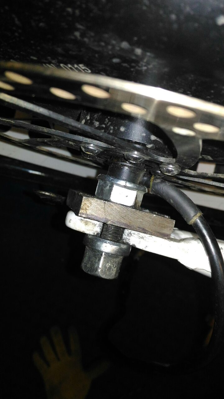

делал фэт для жены (т.к. устойчивый) и для себя по совместительству(на юг брать) из того что было. А был у меня мотор 750 от e4bike для обычного вела. оси хватило с трудом и пришлось немножко помудрить. Чтобы не погнулась ось накрутил на резьбу гайки, а усилитель дропов поставил внутрь рамы. Выжимаю 1500вт. пока хватает даже в горах. Стараюсь с бордюров лишний раз не прыгать, просто съезжаю.
Китайский фэт двухподвес, контроллер markII, МК 1500w, 51В 29АН.
Big Hit, Mini-e, Крошка, 74В 29АН.
