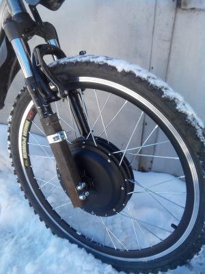

Люди, вот скажите мне. У меня вилка передняя RST blaze пружиннно-маслянная, дропауты даже пришлось чуть подточить, чтобы полностью зашла ось мк. Двигатель 500Вт. На разгоне и максималке закачивается в него 4 кВт. Прямой привод, спицы 3мм, длина 200. Покрышка 29*2,2". Пока стоит один цельный почти допиленный до ума усилитель. Люфт максимум 0,1-0,5 мм. Надфилем дорабатывал. Заводской ито на 1 мм ходит.
Теперь вопрос: достаточно ли одного усилителя толщиной 3 мм для такого мк и вилки? Или уж лучше поставить второй? Велик титан бугай, я на нём буду и гонять и рекупером тормозить. Максимальная скорость 50км/ч. Может, даже даунхилл на нём устрою. /:-)
Ставь еще один. 4 кв не шутки
https://vk.com/elcust
acyd
3mm усилок проточит ось или сомнется (зависит от металла). для 4 квт 2 усилка не менее 6mm каждый. Для регена однозначно лучше зажимные. Я делал когда-то на вилку прямые зажимные 10mm, только хомуты просились посерьезнее.
100%трезвый
Ну, всё понятно. Усилители у меня из стали. Правда, не помню точно, 3 или 4 мм. Я сразу делал два усилка. Просто замайнался надфилем внутренность дотачивать. Первый осилил за день. Вот, придётся за второй браться. Как-нибудь выложу фотку того, что у меня было. А вместо хомутов можно использовать U образную ось с резьбовыми концами и с другой стороны пластина. Потолще хомутов будет.
когда мотор-колесо стояло в передней стальной вилке мне хватало заводского 5 мм усилителя, который я закрепил за ухо крепления крыла. 3000 км откатал прекрасно.

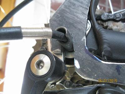

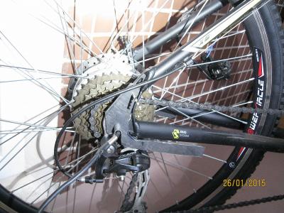

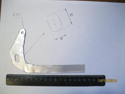

#1464
Усилители дропаутов на алюминиевую раму велосипеда Kross Xexagon X6. Заготовка - лист железа толщиной 5 мм.  Сначала изготовил трафарет, по которому знакомый токарь-фрезеровщик вырезал заготовку, высверлил и профрезеровал отверстие под ось чуть меньшего диаметра, я потом доводил обычными стальными надфилями уже "по месту", постоянно примеряя к своей раме и оси МК. Хомутики изготовлены из полоски нержавейки с помощью струбцин, дрели и болгарки. Под хомутики положены резиновые подкладки изготовленые из старой велокамеры.

SkiperX
Сделал из того, что под руку попалось. Болты с пластинкой зажимают ось, штатный болт не вошел. Должно быть надежно. А по эстетике, покрасить и норм будет. Мотор 1,5 квт.
