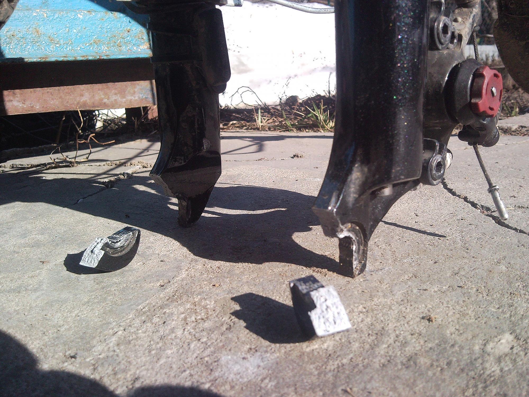

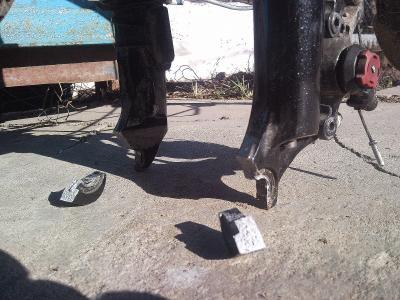

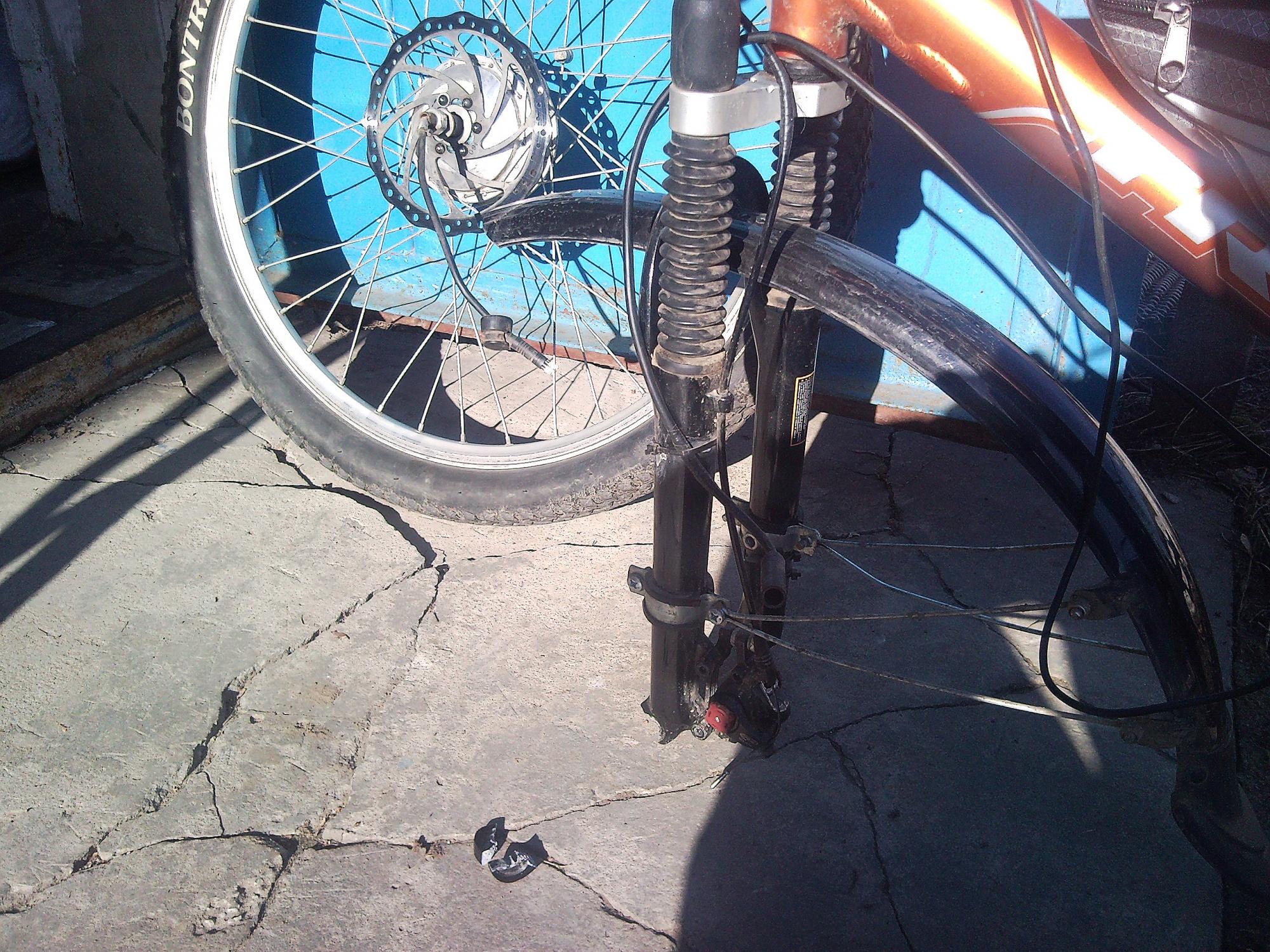

Тестовый заезд после зимней спячки, походу после обслуживания вела забыл затянуть как следует переднее колесо, да и усилители тоже :-)

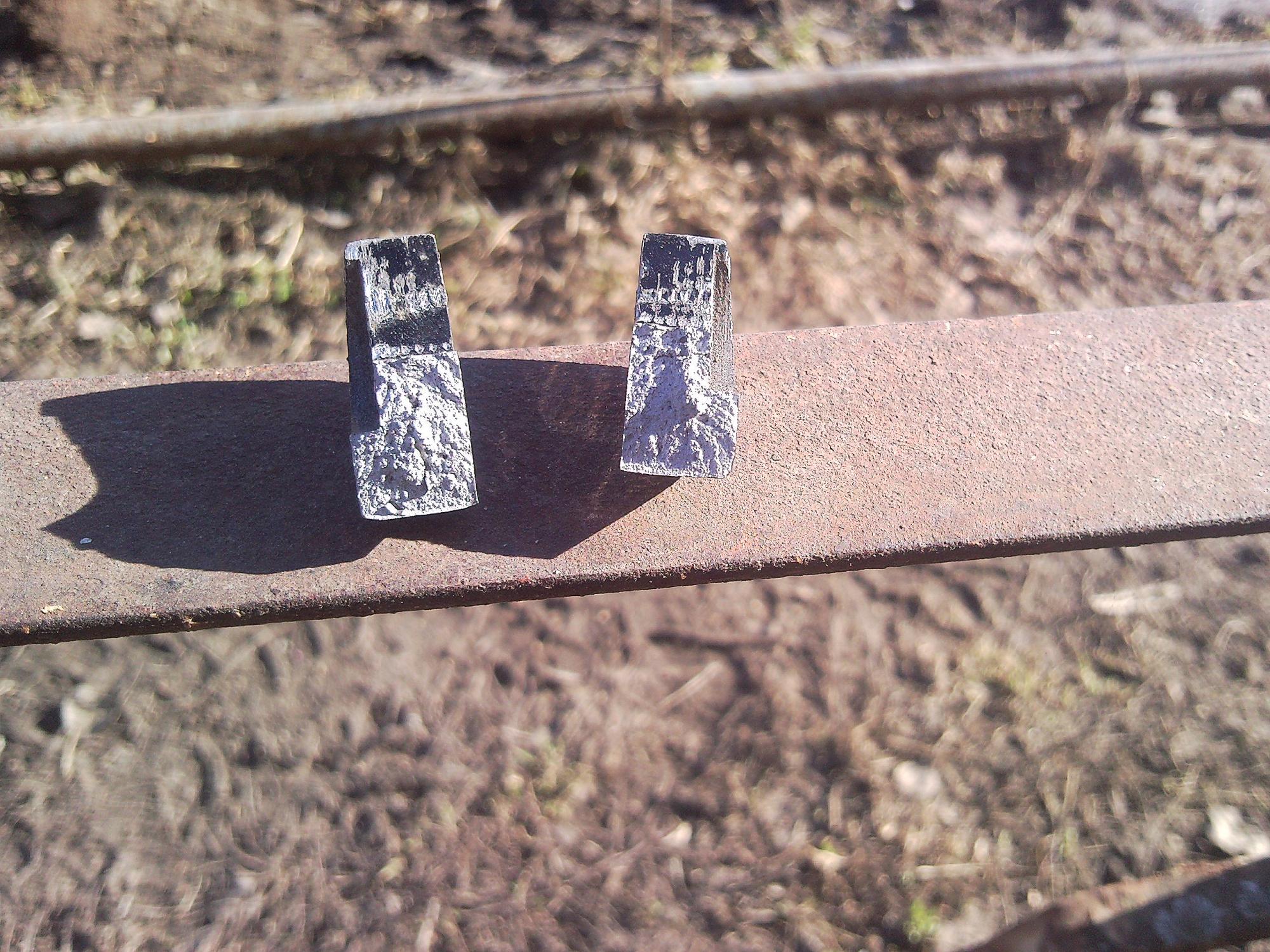

А это нормально такая пористая структура на изломе?
А восстанавливал  кто вилки со сломанными дропами мега усилками или лучше новую?
ra6fnq
Стачивал остатки дропов:

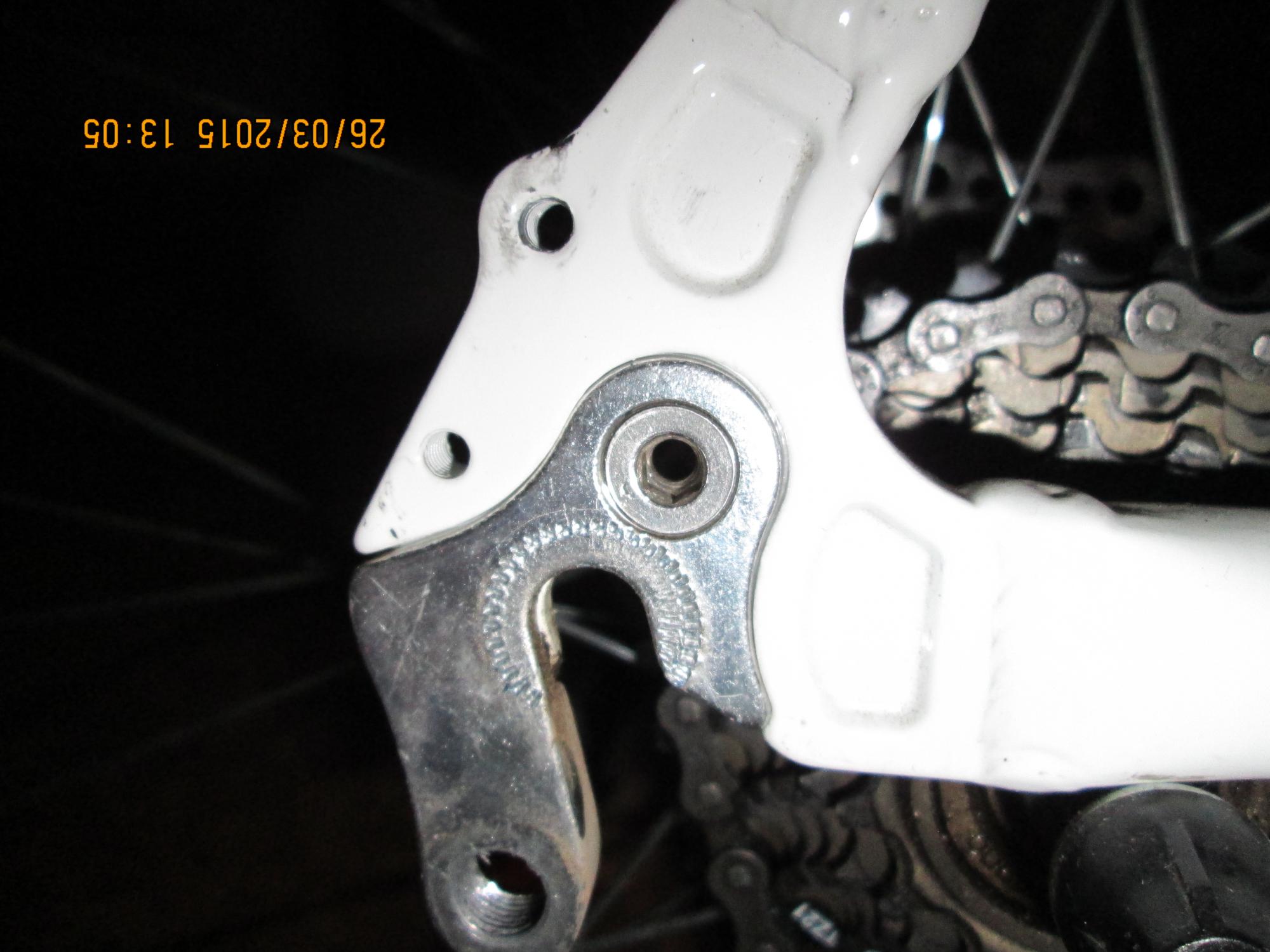

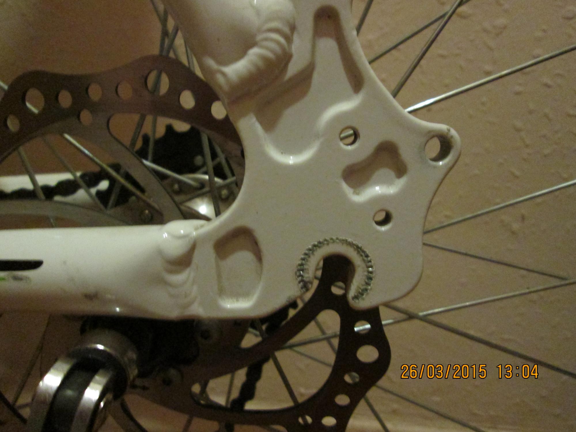

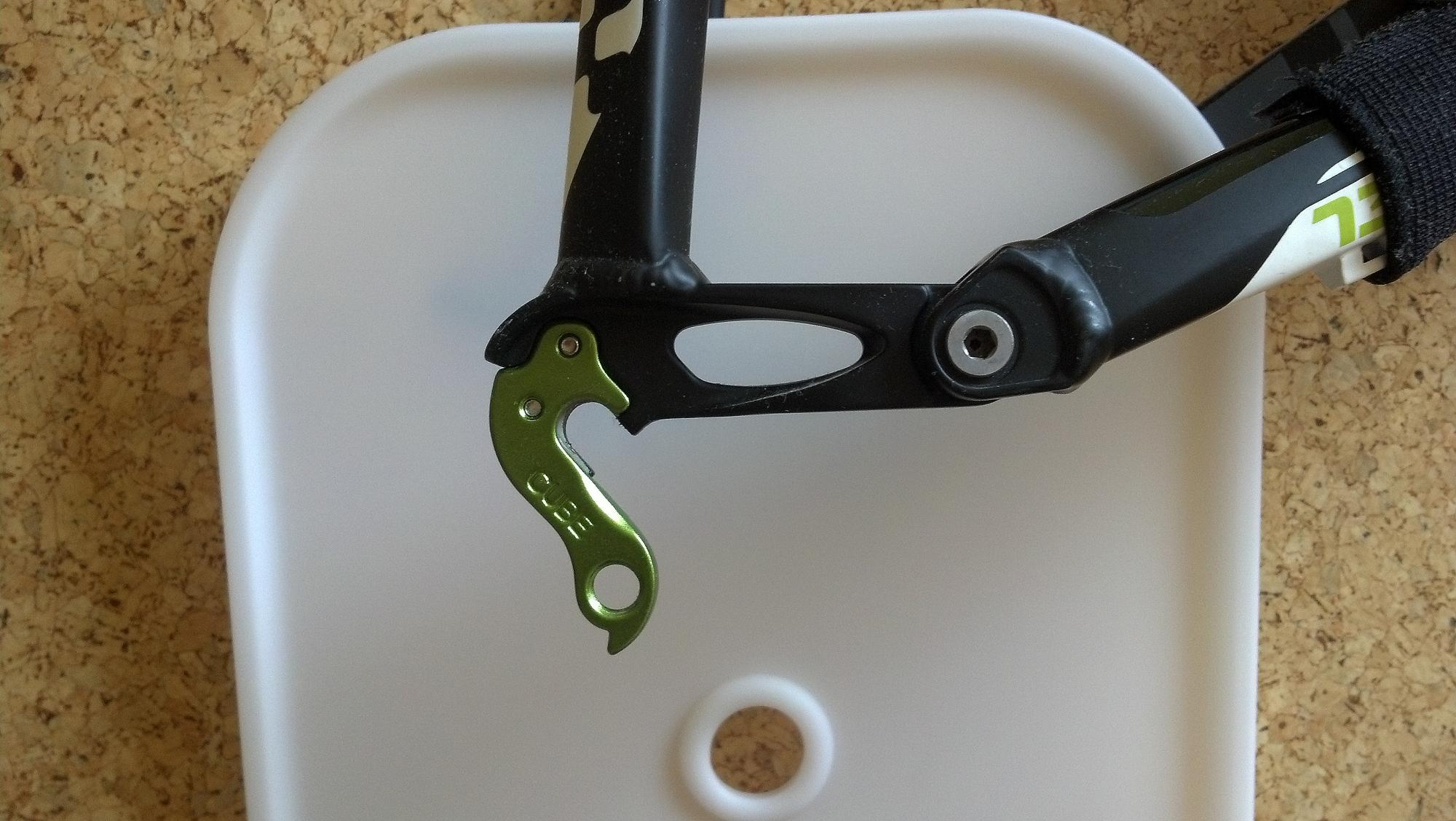

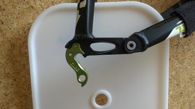

Друзья, нужен совет по усилению задних дропов:
Планировал сделать усилитель, который крепился бы в 2 отверстия под багажник\крыло, но судя по тому, какие следы на раме остались от стопорного кольца планетарки... Вобщем есть сомнения в целесообразности данной фиксации, прошу вашей помощи\совета, какой усилитель лучше установить.
Рама алюминий 6061 (Merida Champion).
Планируемая мощность мотора ~ 750-1000W (Mxus a-750)

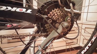

Я бы делал  классический  усилитель -  рычаг с упором/креплением  на перо.  Если  делать как вы планировали , то MXUS без  рекуперации оно выдержит легко и защитит от проворота,  (с рекуперацией возможно тоже ) , только вот  силы будут действовать прямехонько на сварные швы  дропа ...   Были случаи ( фото должно быть в этой теме) что как раз по шву и лопалось через некоторое время эксплуатации ,  усталость металла накапливается... Я всегда стараюсь вращательное  усилие от мотора , на которое велорамы вообще не рассчитаны, распределить рычагом усилителя по перу. Например вот так ( как раз  с байком вожусь)
или вот  так ....раньше отписывался здесь же ...

telnet, вел на вашем фото стоит вверх ногами колесами и я как-то даже не сразу вьехал как работает усилок.
telnet
Ну да , есть такое  :pardon:, вверх колесам. Свое оно в любом положении узнается , а вот  чужое не сразу докумекаешь что хотели показать .. каюсь .
У куба AMS очень ажурные, и воздушные хлипкие перья (линки), во всяком случае так выглядят. Вот этот же узел без усилителя

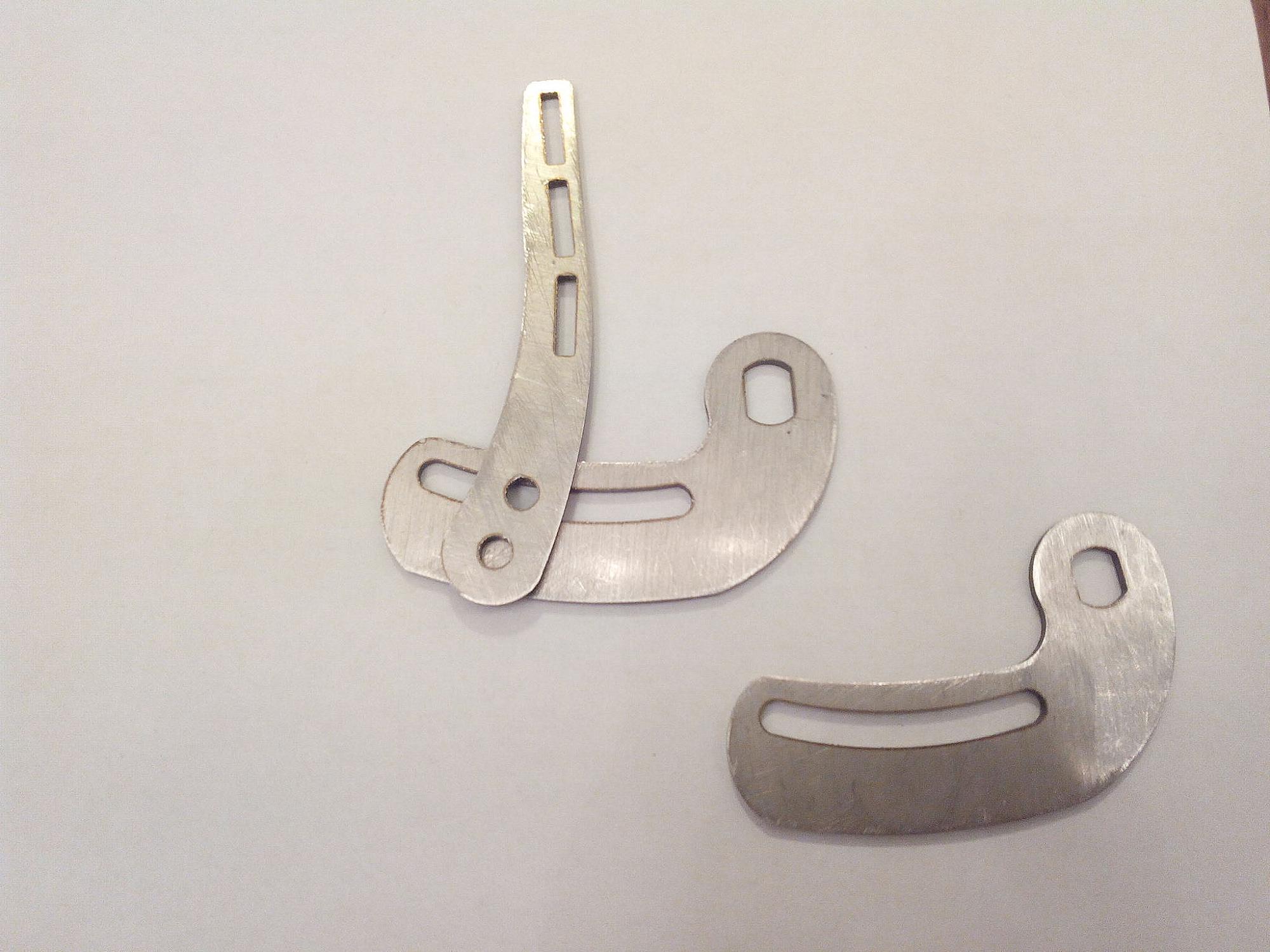

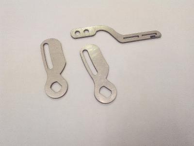

У нас 2 новости.
Первая новость.
Появились усилители с осью под маленькие моторы. Ушко 10*12 ( Q100, Mxus 350, большинстов 250-350W noneme)
По прежнему есть уже привычны 10*14 (ДД моторы , некоторые мощные редукторники).
Вторая новость.
Продолжаем эксперимент с созданием новых усилителей. Теперь с 2-х точечной фиксацией составных частей. Идея такая - первый ставим в прорезанные нами места, выставляем и затягиваем. Потом просверливаем второе отверстие и ставим второй болт.
Призываем к обсуждению новой концепции.
Мы уже сами попробовали 2-х точечные усилители на нескольких рамах, но для статистике этого мало.
Предлагаем и вам поучаствовать.
Условия участия вы найдёте в соответствующей теме в  разделе "наша продукция" на этом форуме.
Даже если выяснится что 2-х точечное крепление не имеет выгоды перед одноточечным- эти усилки могут быть использованы в дальнейшем как одноточечные.
На бета-тест идут усилки толщиной 3мм из нержавейки без галтовки.
Фото ниже.
https://vk.com/elcust
mevial
Во-первых можно дальше продолжить концепцию, усилители без прорезей, выставляются, сжимаются струбциной и засверливаются в 2х метсах, так прочнее.
А во-вторых, усилитель, который легко просверлить... ну вы поняли. ;)
mevial
Сразу не увидел, что вы предлагаете пользователям сверлить нержавейку. Не забудьте указать, что для использования усилителя требуется сверлильный станок, потому что просверлить нержавейку дрелью... я конечно сверлил, но врагу не пожелаю.

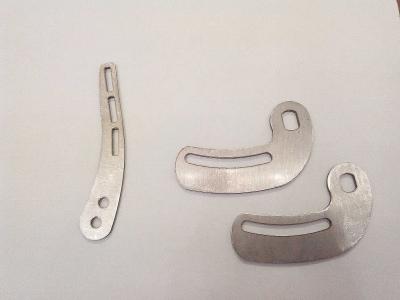

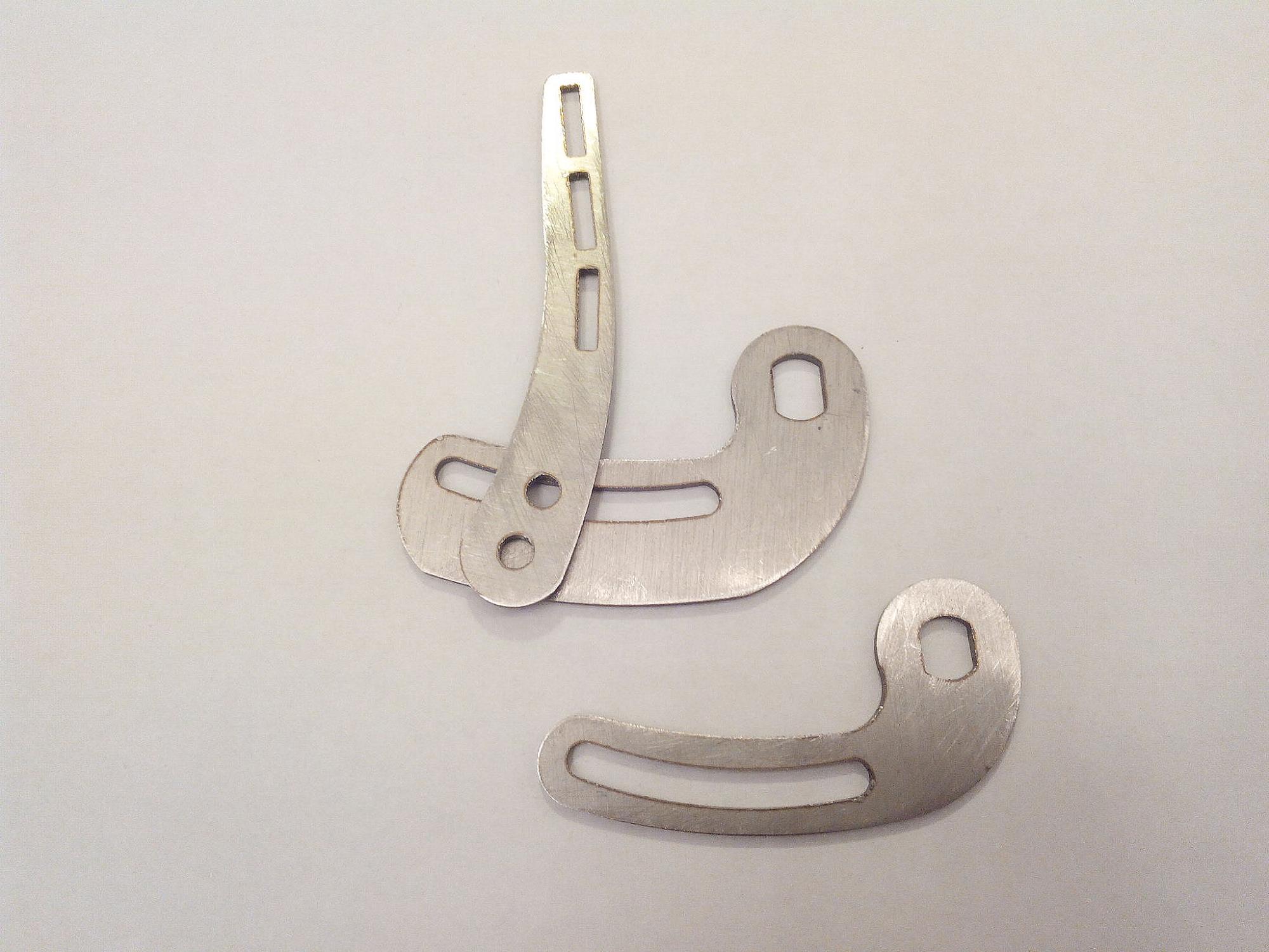

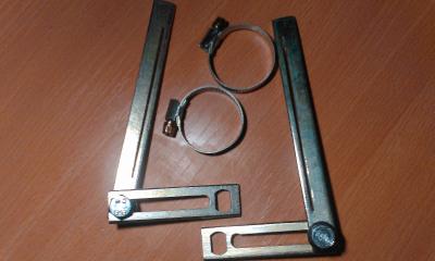

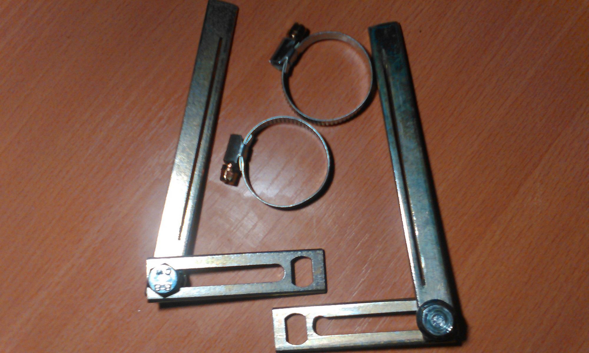

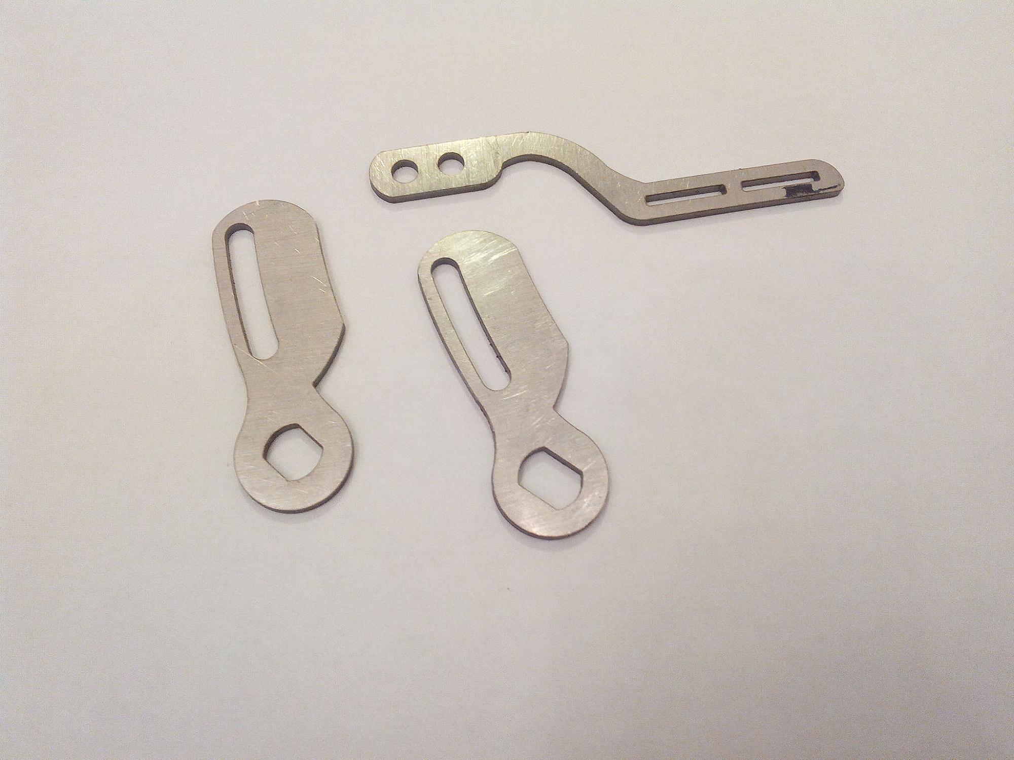

Сделал такие, покритикуйте.
Предполагается на каждый усилок по 2-3 хомута, т.к. кривошипно-шатунный механизм получается по любому.
Вообще может быть, проще и надежнее не заморачиваться с болтовым креплением, а приварить по месту. Просто поехать в любой автосервис с аргоном, дать сварному сотку, он по месту за 3 минуты прихватит и делов.
То же касается и усилков от Kwoter с двумя болтами.
Дрищавые какие-то.
В кривошипной части регулировочный паз и отверстие под ось слишком близко, там почти не осталось металла. Ширина тоже маловата - получается слабое место около отверстия под ось - если само отверстие не порвёт, то вот эти длинные тонкие усики, которые остались после пропиливания регулировочного паза, довольно быстро начнёт изгибать параллелограммом у основания.
В шатунной части паз под хомуты слишком длинный, он такой не нужен. При этом узкая сторона совсем не имеет прочности и абсолютно бесполезна (можно было её просто полностью отпилить), а у хомутов нет никаких ограничителей подвижности. Нужно было сделать несколько коротких пазов, каждый шириной под 1 хомут.
В общем, худшее из того что я видел.
"Двухболтовые" усилки от [user]Kwoter[/user] ничем не лучше одноболтовых, т.к. второй болт всё также бесполезен - он просто ползает по пазу. Только теперь, чтобы они хоть как-то держались, нужно ещё и самому сверлить нержу.
Ранее в этой теме я уже предлагал концепцию универсальных регулируемых усилков, почти полностью лишённых кривошипного эффекта. Кому нужно, берите, адаптируйте под нужные размеры и пользуйтесь, хоть в личных, хоть в коммерческих целях. Может хоть кто-нибудь нормальные усилки сделает наконец.

Kwoter
Я сверлил дрелью зажав в тиски. Я и не говорил что они сверлятся легко. Потратил минут 20, и новое сверло.  Это и есть расплата за 2 точки крепления.
