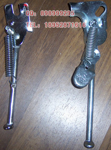

Nicki
#332
в качестве усилителя дропаута заднего. Может кому пригодится. На Eltreco TT вроде такая же стоит, т.е. подойдет на 20" колеса.
http://item.taobao.com/item.htm?id=10585589555
донор: Merida Matts 40-MD
АКБ:Li-ion 17s3P Panasonic  NCR18650PF + LiPo 17s1p ZIPPY Compact 5,8Ач
мотор: q100 MAC 10T
контролер: Infineon 306 4110, токи 17/40А
подробнее

electrobiker
я тоже использовал подножку, нарезал резьбу в креплении и всё, решение само собой пришло,
только сейчас вспомнил об этом, когда увидел сообщение Nicki
