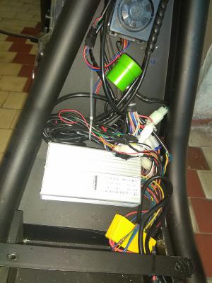

Цитата: nadgoob от 24 Май 2018 в 18:30

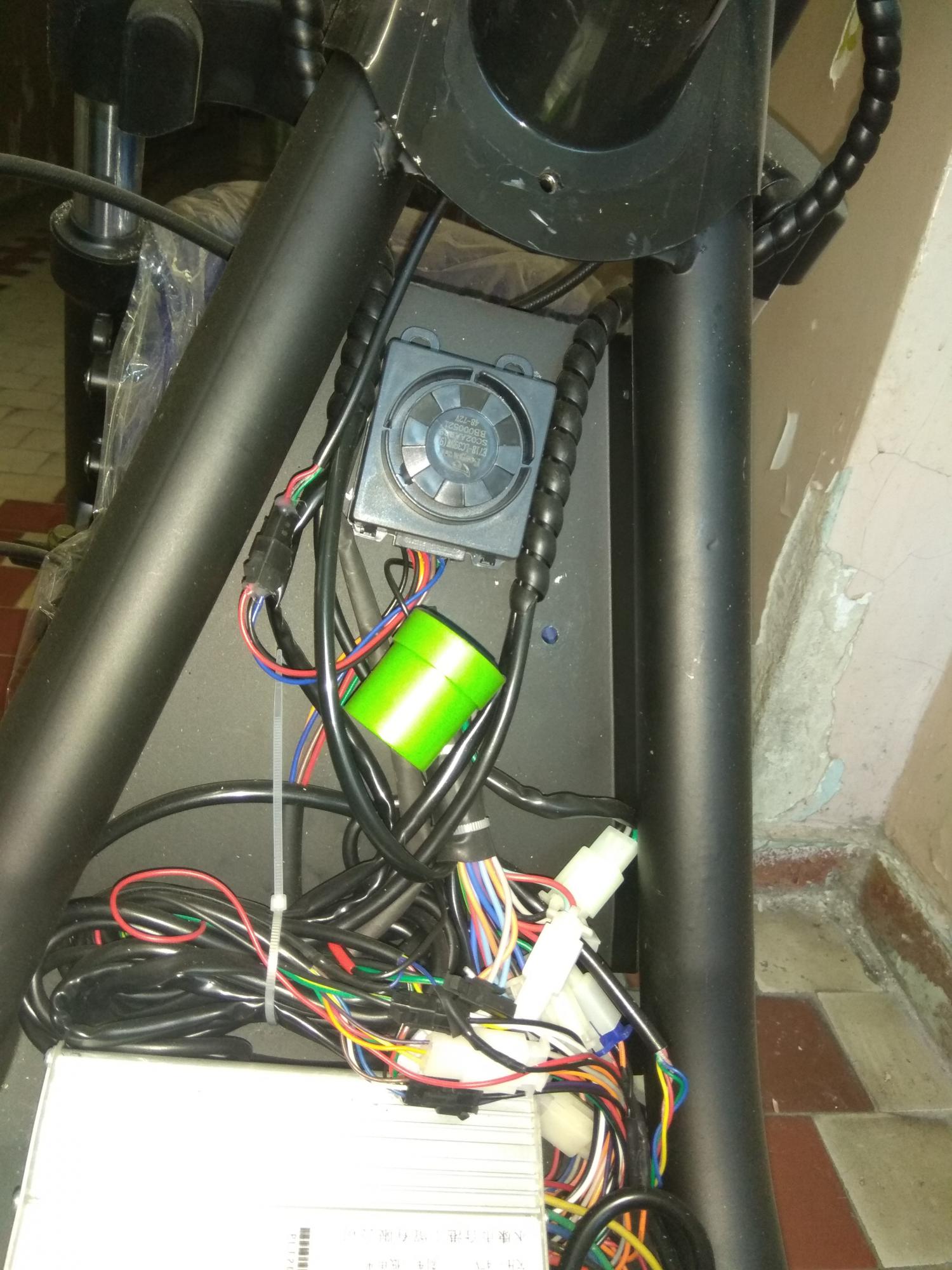

Батарея ваша не позволит больше 56-57 разогнаться из-за просадки напряжения. В данном корпусе акб максимум 18-19 ач. Если 2 таких батареи то и больше 60 поедет...
Перемычку в контроллере нужно поставить.

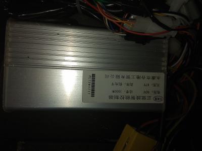

Цитата: костя72 от 24 Май 2018 в 18:37Еще вот что заметил, врет спидометр, но не в плюс, как обычно. а в минус.
Спидометр калибруется встроенным переменным резистором в самом спидометре. Если его там нет и под него 3 пустых дырочки в плате - нужно впаять на 10-30ком

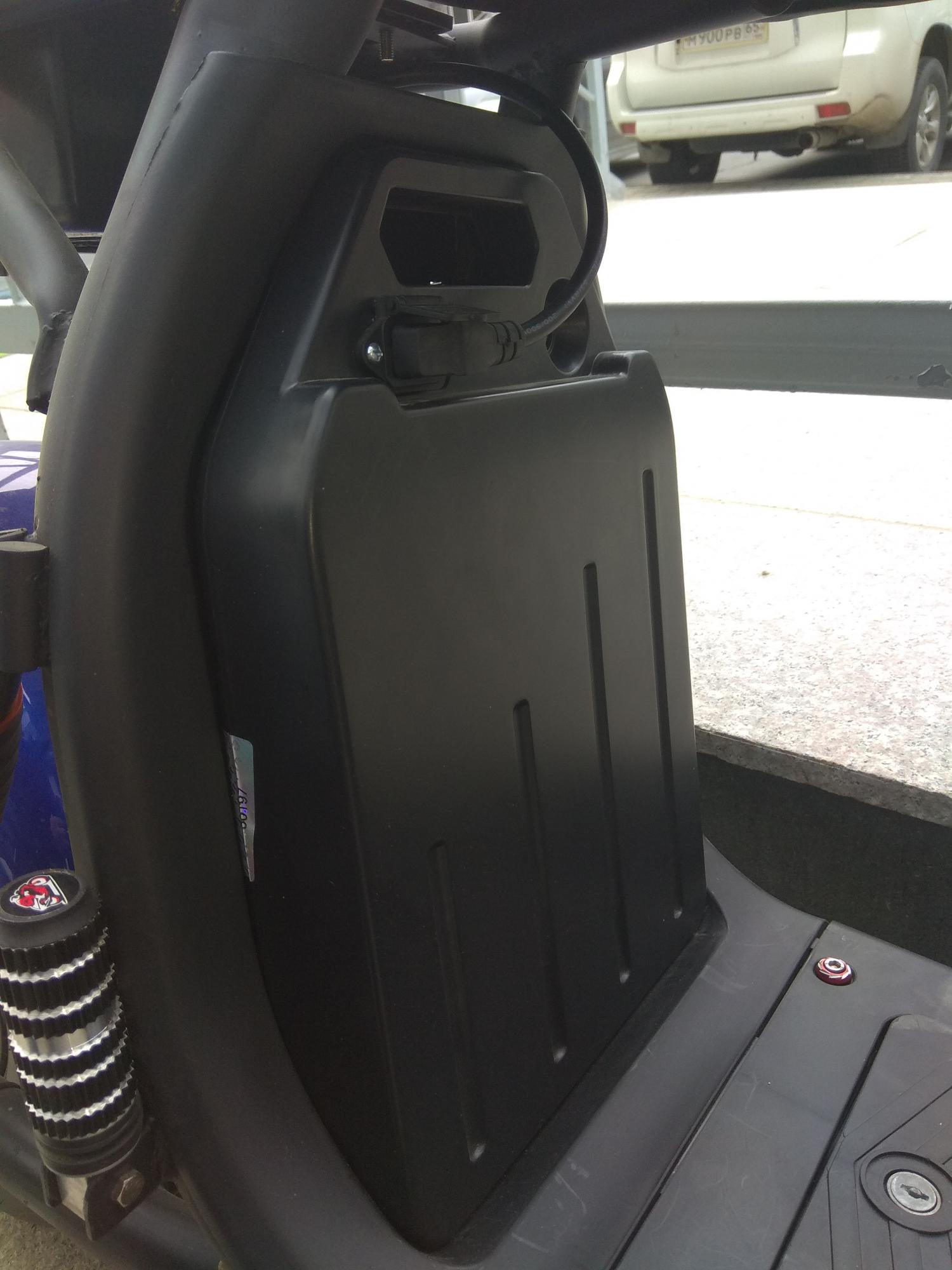

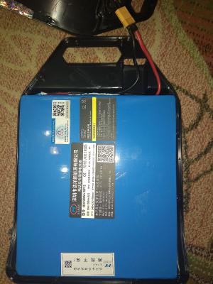

костя72

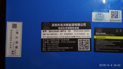

Забыл сразу скинуть батарею, вот, чемодан под нее совсем не герметичный, тоже можно доделать на будущее.

Это Haoyang, лучшая на сегодня фабрика по батарейкам для ситиков, в ней реальная емкость. И батарейка такая дороже раза в полтора своих аналогов.

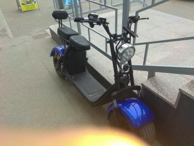

Покатался я на ситике.
Ну что могу сказать.Ускоряется медленнее чем мой вел с 500Вт ДД мотором.Едет вяло.
Батарейка херовая какая то,вы тут на формуе писали что типа это самая "крутая" фабрика и емкость реальна. Мож емкость то и реально,но почему тогда при полностью заряженной батарейкой у меня просадка идет аж на 8-10 вольт??Вот это можете мне объяснить?Они там из чего их делают?Из ААА мизинчиковых? т.е я со старта вижу напряжение 67.2 даю газу ПОЛОВИНУ-59. даю в пол 55-54в :facepalm: и разгоняется он мееееееедленно. У меня так батарейка на 10А\ч на 48 вольт при 25 амперах не просаживается,максимум на 2-3 вольта.

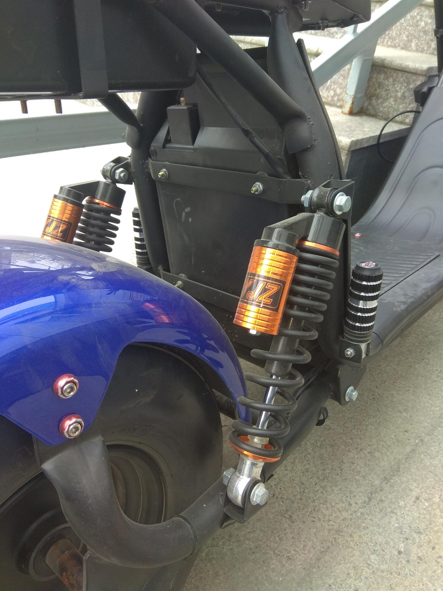

Подвеска понравилась,куплю второй АКБ в деку,резину чуть подспустил до 1.8 бар. так мягче и крылья не дребезжат. Сразу подтянул все что не было затянуто,на выходных все дыры герметиком залью и бокс от АКБ тоже загермечу.
Неудобно\непривычно рулить,угол маленький,закладывать его надо в поворотах.
Продавашка наеб...л немного,вместе мотора 1200 там железо на 1000 и мотор и контроллер.
На батарейном корпусе нету болтов двух.(Че то у меня сомнения что у меня не новая батка)
Корпус в деке с загибами,сколами краски,как будто случайно болгаркой шибанули по раме.
проехал 48 км и у меня разболтался рулевой стакан(Вилка начала болтаться в соединении с рамой) Приду с работы буду смотреть че да как.
Багажник под сидением открывается не полностью,что неудобно.
Передняя вилка сильно мягкая,надо жестче.
Передних поворотников вообще нету,буду заказывать отдельно.Клаксон мощный,люди пугаются.
Еще попозже напишу больше)

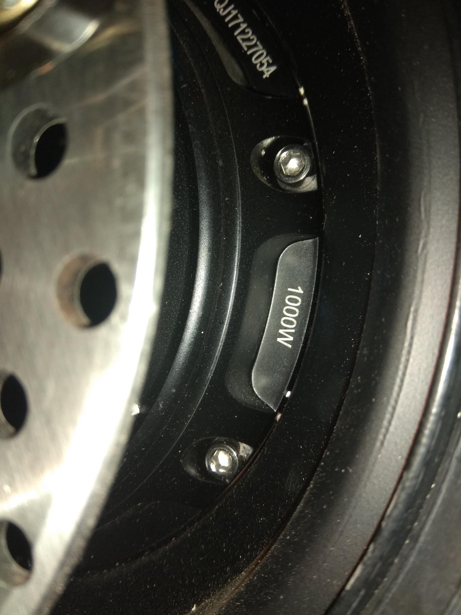

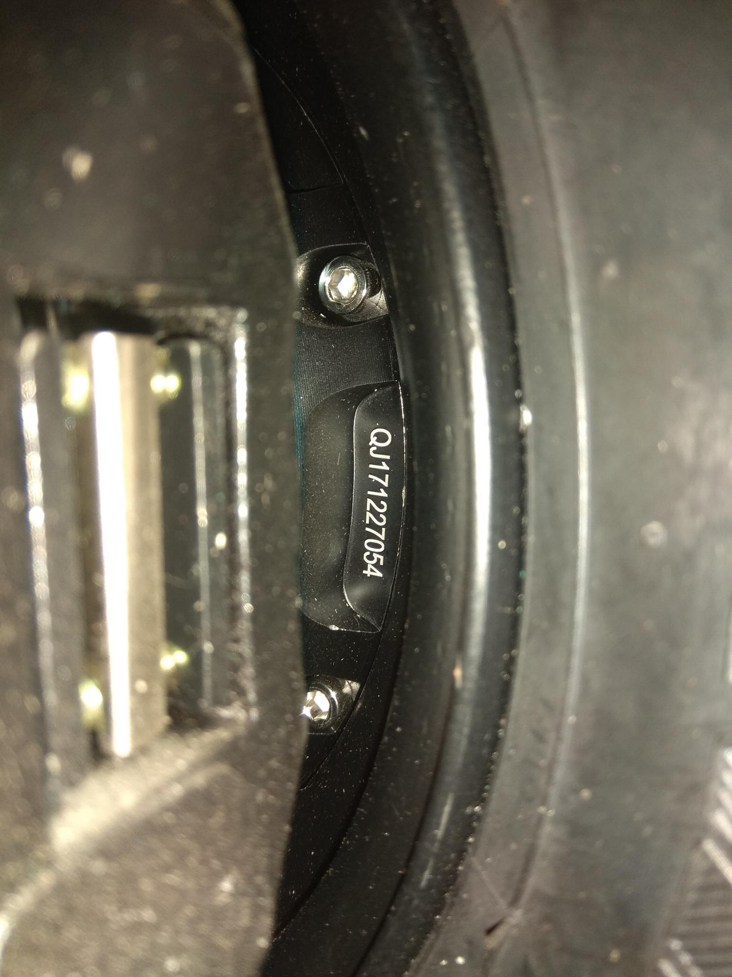

Помогите распознать мотор,на нем там написано.QJ171227054 1000W на фотках выше увидите.
Заряжается реально 10 часов.Замучился ждать пока зарядится.
Зеркал заднего вида нету,креплений в тормозных ручках и на руле тоже не предусмотрено. Буду тоже покупать отдельно,или подскажите где приобрести.
Дисплей не информативный,напряжение которое постоянно проседает и скорость которая показывает 30 км\ч а едешь ты 45,когда едешь 42 по дисплею,по GPS скорость 49-50.
Есть 3 режима мощности,1 вообще вялый 20-25 больше не едет.(Типа экономит,а по факту напряжение проседает на акб так же.
2й и 3й уже нормальные.
Вопрос. Есть ли на этот дисплей программа через блютуз,есть ли там вообще блютуз? Есть ли там рекуперация? Включать закоротив соответствующие выводы?
Впаивать резистор для точного отображения скорости не собираюсь,я узнал сколько он едет и мне пофиг на скорость. А вот с акб надо что то делать.
Хочу купить зарядку на 4А 67,2В а лучше 5ть,только чтоб не дорого.
На след сезон куплю 2 балона " AT" резины. Просвет между крылом и покрышкой позволяет установить злой протектор.
Взвешивал его,весит 56,5 кг. на откалиброванных весах.
Батарейка весит 7.6 кг.
Свет фары пойдет для вечерних покатушек,но не по дорогам.Парк,дворы,тропы и т.д. светит нормально.
Тормоза хорошие,тормозят отлично.Диск кривой только передний но на накат не влияет,еле чиркает,оставлю как есть.
Из за того что фара покрыта "хромом" использую ее как зеркала заднего вида,в них хоть что то видно по бокам от тебя.

Ну во первых - поздравляю! Тебе сильно повезло!!! Отличный мотор. Тут многие мечтают о скорости в 50км/ч.
Да и батарея у тебя достаточно извесного бренда.
