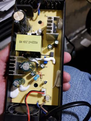

Я напряжение прямо на заряднике, не подключенном к аккумулятору, воткнутом в розетку проверил. По любому на выходе должно быть 67,2

Тогда в зарядке должен резистор подстроечный стоять, его покрутить.

Руки у меня не самые золотые, так что лучше сначала новый купить, а потом этот разбирать  ;-D
ripliko
Разобрать и посмотреть, на плате пластиковую хрень, скорее синего цвета с прорезью под плоскую мини отвёртку
Timmy1
Чёта, судя по всему, здесь такой нету..
ripliko
Как нет, а в середине что? Он родимый рядом с с4, синего цвета
Timmy1
Спасибо (плюсанулся) ! Вроде получилось - выставил 67,0-67,2 (пляшет немного) . Поставил дозаряжаться!
