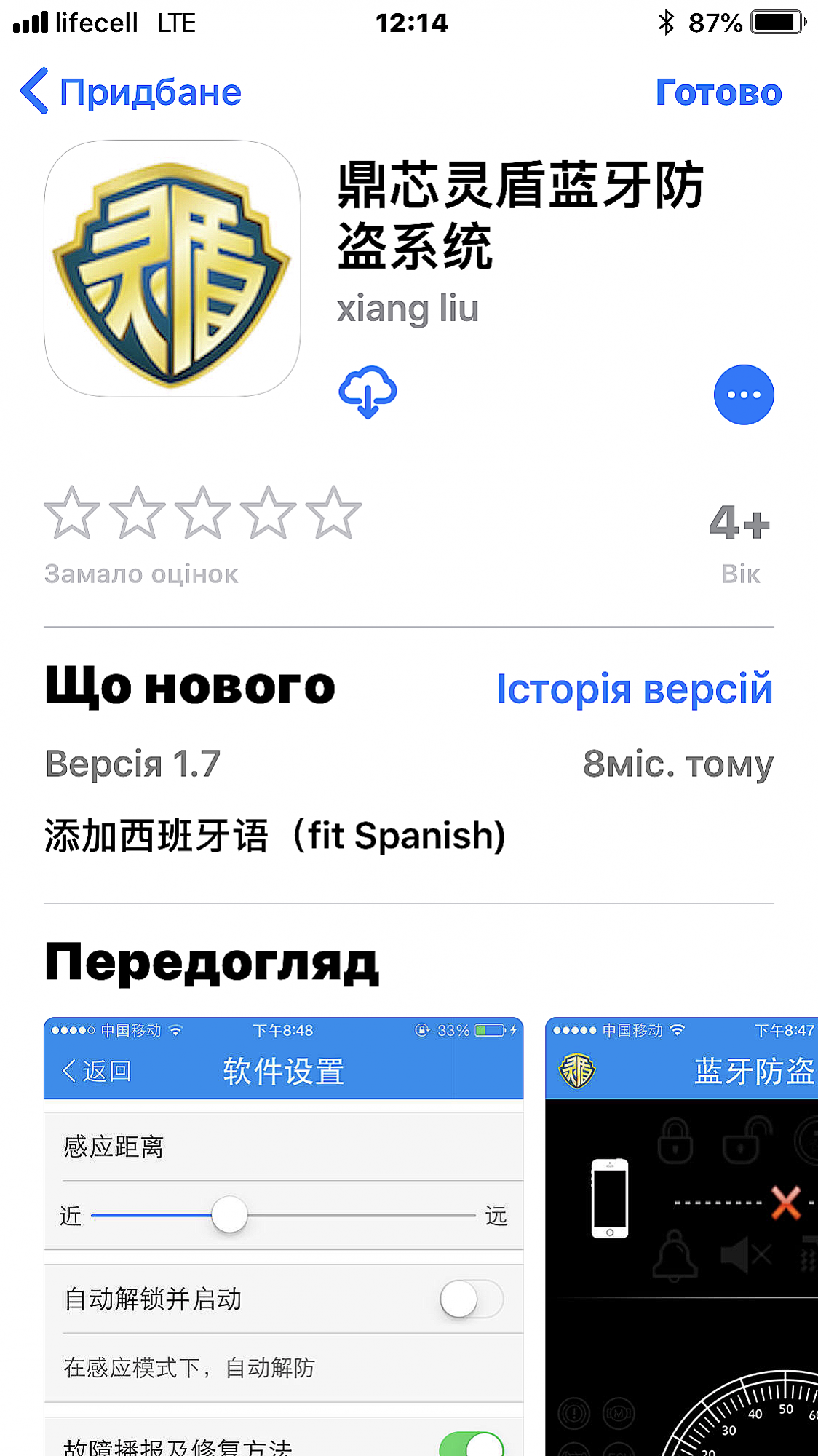

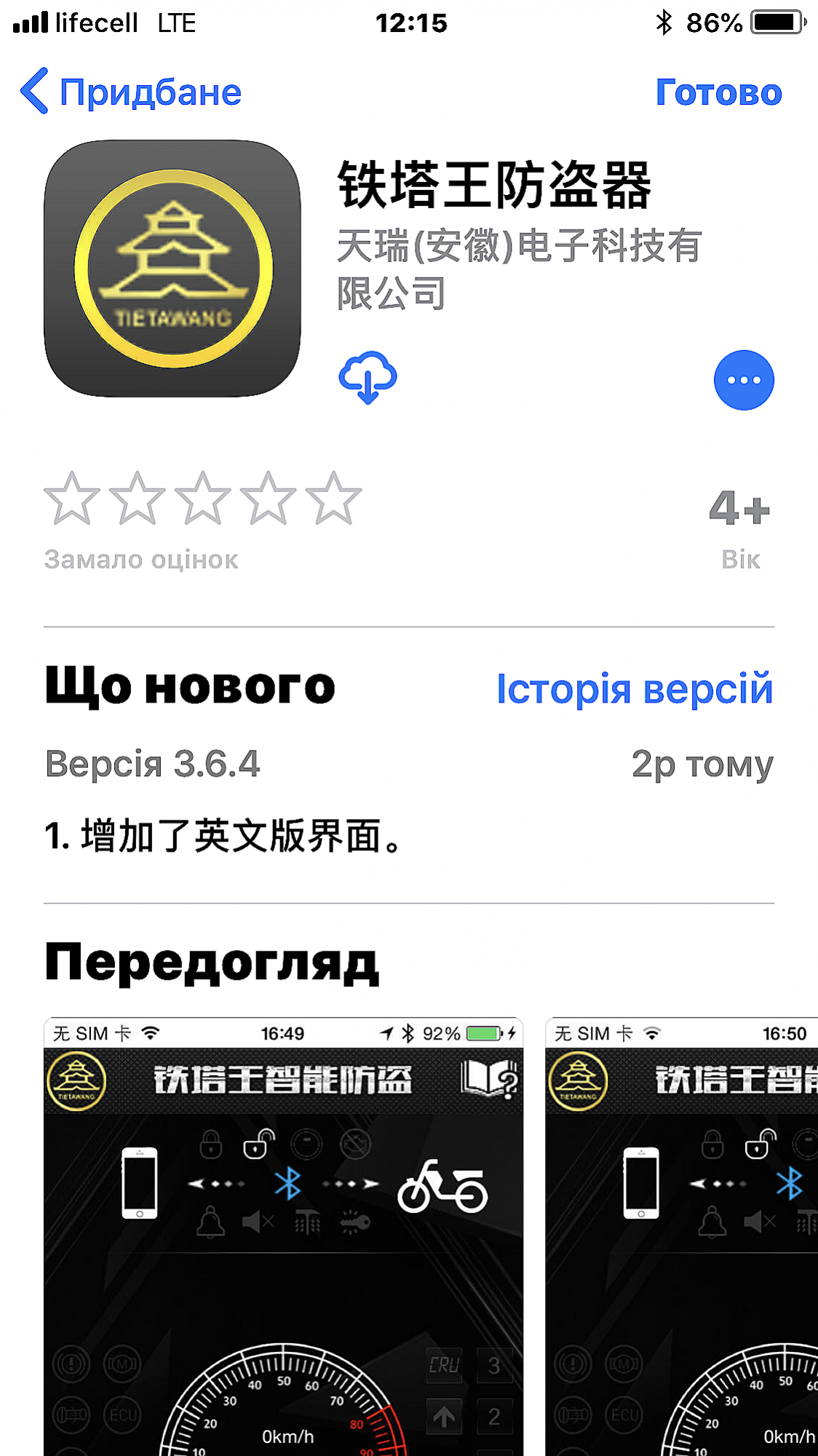

Пытаюсь установить приложение, но при входе - регистрация - пишет неверный формат телефонного номера....
Chezorezka
Цитата: Timmy1 от 25 Май 2018 в 11:12но при входе - регистрация - пишет неверный формат телефонного номера....
Вот и я сейчас в поисках. пишу всем китайцам кто продает такую сигнализацию. В инете роюсь..пока нету результатов,какой там номер вводить надо я ХЗ.
Попробуйте эти программы, должны работать, обычно они универсальны
