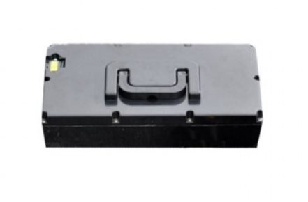

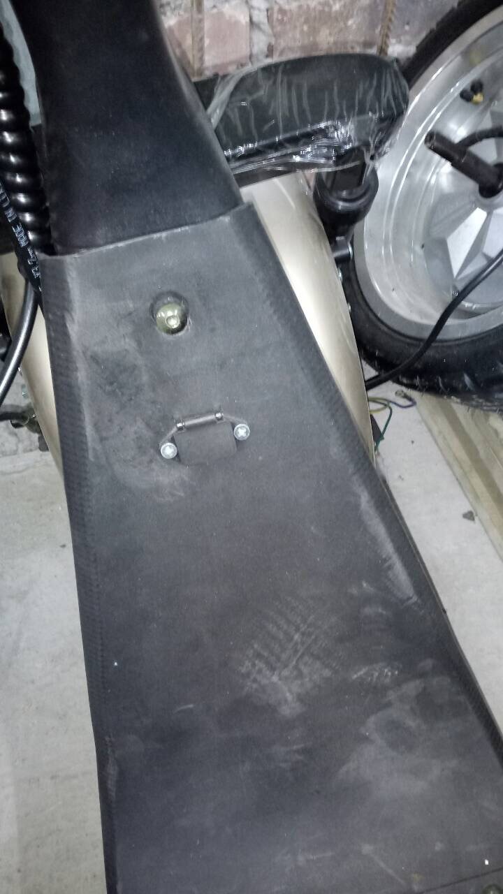

Цитата: Sovaelectro от 24 Май 2018 в 11:52
Этот с двумя аккумами. Второй в полу. По крайней мере должен быть или был ранее... . И ещё бардачёк под сидушкой....
Да, всё так и есть. Только в полу аккумулятора нет , но штекер лежит завернутый в красивый гандончик - и не понятно как его заряжать если я его туда установлю (не открывать же лючок каждый раз для подзарядки ?)
Sovaelectro
#1300
Не только открывать, но и вынимать!
Timmy1
:facepalm: Серьёзно?
Sovaelectro
Как запчасть, продаётся пока только 60В 12Ач - 15000руб.
Timmy1
А мне для предыдущего собирали батарейку (в полик) 60v 20Ah. В гараже она новая лежит. Если на неё такой-же штекер поставить её же можно напрямую от зарядника заряжать если что? По размерам в полу здесь места с запасом хватит.
Sovaelectro
Если влезает, то конечно!

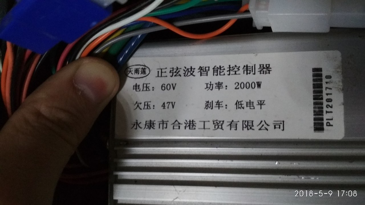

Всем большой привет, по неволе стал обладателем данного аппарата, по специфике работы есть возможность возить товары с китая, тесть заказал себе ситикоко, просил фарш, самый мочный и все дела. На его автомобиле сломалась акпп и сей аппарат он выкупить пока не может) Итак, имеем 2000 ваттный мотор, батарея 20 ампер час, блютус, съемный аккуум, вроде как модель икс7.  Из испытанных измерений, катались с братом, он 120, я 80, на двоих 200, проехали 30 км, максимальная скорость заявленная была 60 км ч, по GPS разогнался до 54, но было около нуля на улице, и ветер,  поэтому максимум еще думаю не достигнут. Тут отмечу наличие вибрации, на такой скорости ехать не комфортно, надо что то думать с балансировкой. На контроллере 2000 ватт значится, на моторе тоже. На влажном асфальте, уперев в стену, без седока, колесо шлифует. Батарею вскрывал, даже голограммы имеются, немного не понятно с бортовым компьютером, пробег за поездку показывает, а как общий пробег на машине, не понятно.
костя72
Читал три дня ветку, чтоб быть в курсе всего, но так и не нашел ответов насчет рекуперации. Не знаю как ее здесь реализовать? Я, так понимаю за нее отвечает контроллер?
nadgoob
Цитата: костя72 от 24 Май 2018 в 18:14скорость заявленная была 60 км ч, по GPS разогнался до 54
Батарея ваша не позволит больше 56-57 разогнаться из-за просадки напряжения. В данном корпусе акб максимум 18-19 ач. Если 2 таких батареи то и больше 60 поедет...
Цитата: костя72 от 24 Май 2018 в 18:27Читал три дня ветку, чтоб быть в курсе всего, но так и не нашел ответов насчет рекуперации. Не знаю как ее здесь реализовать? Я, так понимаю за нее отвечает контроллер?
Перемычку в контроллере нужно поставить.

Читал тут много про обман как самих китайцев (с чем сам сталкивался) , так и просто местных продавцов, плюс опыт работы с китаем, есть такой прием, при переговорах, перед покупкой, написал что планирую приобретать от тысячи штук и более, и что этот экземпляр беру для пробы, так, выторговал сумки, сигнализацию на халяву, и по видимому параметры железа честные положили, заряжается около 10 часов с полностью высаженной батареей, ну и скорость набирает хорошую, и стабильно. Еще вот что заметил, врет спидометр, но не в плюс, как обычно. а в минус. Да и максимум по его спидометру он едет 50, больше цифры не увеличиваются, причем в подвешенном состоянии на второй скорости набирает 50. потом включаю третью, слышно что обороты растут. а на спидометре так 50 и остается. Может это конечно специально сделано, потому как по правилам не больше 50 кмч и не больше 4000ватт можно без прав катать. Не знаю точно)
http://ssmaker.ru/a0a3cc22/
Сделайте себе разъём чтобы сразу 2 заряжать не отключая да и все
