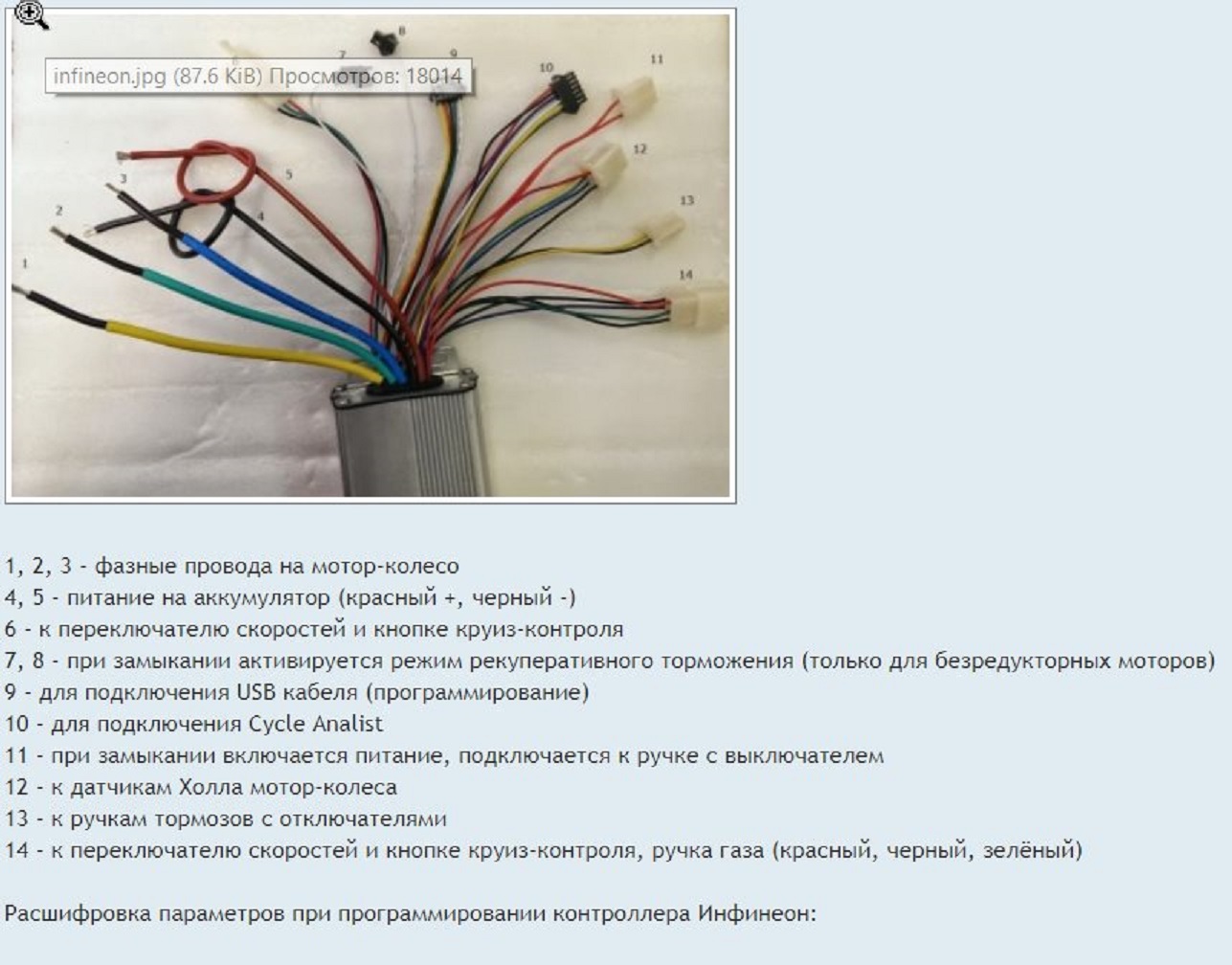

  Добрый день. Попал в ливень на своем ситикокене, все было хорошо, но в метрах 100 от дома въехал в глубокую лужу, да так, что и подножку утопил всю. Сработала защита. Я, не включая, просушил сутки. Потом день проездил без приключений, а на следующий день, аппарат просто не включился. Сгорел один из транзисторов а контроллере.
Короче говоря, купил новый контроллер, и не могу разобраться где замок зажигания. По аналогии со старым контроллером сопоставить не вышло. Показываю как выглядит сам сабж, может, кто поможет.
  Все красные провода на одной дорожке, замкнуты изначально (кроме 5-вольтовых на датчик холла и на ручку газа), так что выключатель не на них явно. Подозреваю я пучек из 3-х оранжевых проводов, боюсь наугад кидать на них 70 вольт, чтобы не спалить все к чертям >:D. Оранжевые идут на VK1.

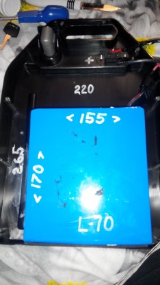

Цитата: TimLev от 04 Июль 2018 в 10:41
А как же таблица с весом батарей, которые я раньше видел в теме? Там 5,2 кг вроде бы у АКБ - 12 Ач было / А колеса у меня и так накачены на 2 бар. / вариант в две батареи я рассматриваю. Могу сделать отдельный контейнер для хранения второй батареи. А вот открутить сиденье я не смог, болт головкой свободно болтается под сиденьем, и гайку крутить бесполезно.  %-)

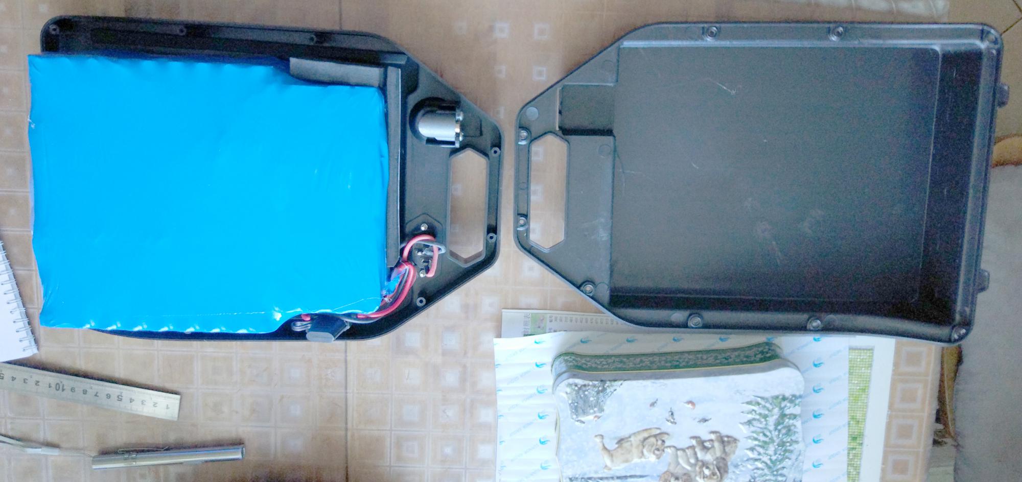

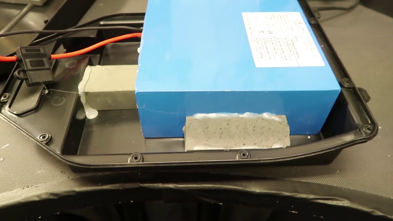

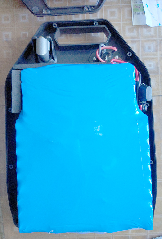

Я завешивал аккумы. 12Ач весит 4,5-4,7кг. Вот так он внутри..
15Ач весит 5,2-5,6кг.
20Ач ( в реале 18Ач...) - 7,2-7,5кг.
А это самая плотная и тяжёлая сборка.
А вот так должно быть!
Разница в весе видимо может зависеть от кучи силикона, конструкции BMS... .

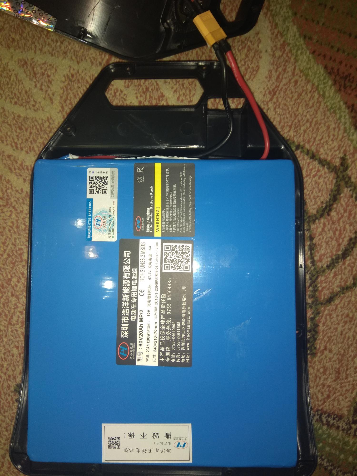

TimLev
Ультра отзвонилась, их 20-ка весит 7,2 кг.

Цитата: Sovaelectro от 04 Июль 2018 в 14:35Баттки у них только для двух моделей.  X7-BR20 и LUX - 60В20Ач
Значит ли это, что к моему может не подойти? Типа не влезет в гнездо или еще что?
Добавлено 04 Июл 2018 в 15:05
В твой влезет! Но баттка 60В -20Ач. Как на твоём фото.   Не 72В....

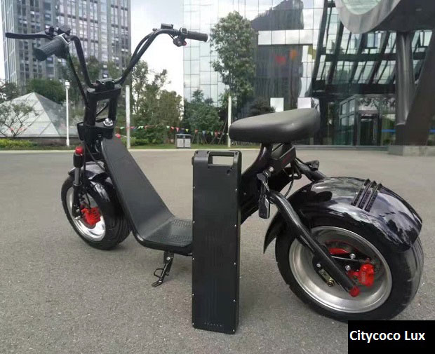

Это не напольники. Это наклонная, длинная батарея для модели LUX. Её длина почти 70см.
BMS  у них есть у всех.
Она вставляется сверху вниз под седлом.

Slavemaster
[user]Viktor6[/user], на оранжевые подавать батарейное для включения.
Viktor6
Вот спасибо, Slavemaster, пока искал на работе скотч, расклеивал на столе провода, чтобы расписать, Вы ответили. :wow:
