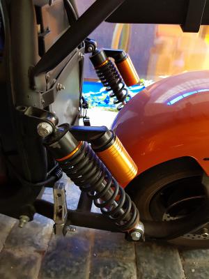

Цитата: posrednikChina от 02 Июль 2018 в 20:21
Пацаны у кого какие  амортики заводские от ситиков ?
длина ? ии как думаете эти норм а то стандартные задевают )))
285 мм от болта до болта. Сама пружина 200 мм. Сбоку резервуары воздушные. Только не знаю работает подкачка или нет. Попозже фото выложу. Вот

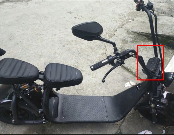

Prometheus II
Привет.
Кто что может сказать о такой приборке ?
posrednikChina
Цитата: Prometheus II от 03 Июль 2018 в 12:02
Привет.
на новых ситиках 2018 года ставят почти такие
LUQI (Caigees)HL 3.0(3000W)
Привет.
Хорошая, информативная приборка.

Timmy1
Цитата: Sovaelectro от 03 Июль 2018 в 12:23
У 90% пользователей, это имитаторы, а не аммортизаторы..
Уже давно задумываюсь над нормальными амортизаторами ( и сзади и спереди). И не пневматические с пружинкой, а обычные масляные или газомасляные. Но где такие купить, чтобы вставали на посадочные места без переделки ? Вот в этом вопрос. На Ютубе посмотрел про мужика (он на Али заказал задние амортизаторы с подкачкой). Качал он их и насосом и компрессором - разницы ни какой. Разобрал он в итоге одну стойку, а там между амортиком и резервуаром для накачки даже дырки нету!  :laugh:
gorynych
Цитата: Timmy1 от 03 Июль 2018 в 09:46Только не знаю работает подкачка или нет.
Подкачки нет-бутафория. Оставил себе один, стало намного комфортней. Правда я вешу 63 кило.
