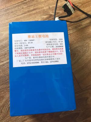

У меня есть изменения
была 12 ач батарейка стандартная вяленький был какой то
потом заказал 27 ач и при газе чувствуется что при старте даже быстрее
сейчас еще от того же производителя китайского заказал 13 ач посмотрим если изменения )))

Просто на старой батарее были просадки огромные,вот вам новая батарея и дала положительные изменения.

Проверял обе все гуд
щас третью доделаю и проверю тоже ) по скорости GPS

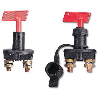

Sovaelectro
#1883
В этой теме, я предлагал переключатель батарей. Но немного придётся работать с электрикой.
Параллелить батареи - нельзя (не все...). Может бабахнуть....
Такой коммутирует до 50А. Стоит не дорого. Под сиденьем ему место...
Ну ещё рубильники маленькие раньше были, лабораторные.
Плюс ещё яхтенные выключатели батарей.
А лучше всех вот такие автоматы Они и предохранитель, и включатель. 2шт.  На 32А каждый. Они кстати всего 270руб шт стоят. Legrand. Только от воды беречь....

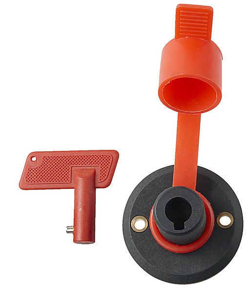

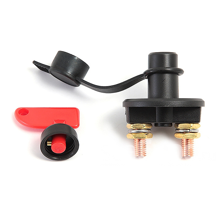

Sovaelectro
#1888
От каждой батареи идёт два провода.
Минус обоих батарей соединяется. Например на колодке. Сводится в один. Который идёт в цепь управления, как обычно.
А на каждый плюс батареи, в разрыв, ставится автомат или яхтенный размыкатель массы, или оба сразу.
Особенность последнего в том, что он водостоек, у него рукоять управления вынимается, как ключ и он коммутирует до 300А.
Можно автоматы и размыкатель ставить последовательно (левая схема..). Каждую пару на свой "плюс". А использовать один ключ. Тогда не будет одновременного включения двух батарей.
Кстати, в этом случае, можно обходиться без ключа зажигания. Спичкой, или отвёрткой такую штуку не включить... .
Монтировать размыкатели удобнее на передней, треугольной, пластиковой пластине. Горизонтально. А автоматы под сиденьем.
Схема с переключателем (правая схема..). Посредине - с двумя размыкателями.....
