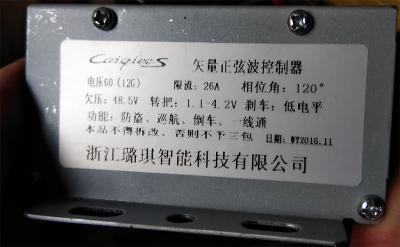

Подскажите, реально как то увеличить скорость километров на 10-15, как то мой конь вяло бежит, в паспортных данных  45 км. в реале километров 30. хотелось бы чуть побыстрей.
Вчера снял крышку контролера, на удивление он небольших габаритов 60v 26A (?) Двигатель 60v 1200w Батарея 60v 12 ah может есть какие идеи, есть ли смысл менять контролер ?

С самого начала темы здесь это перетирается. Я как не пытался увеличить скорость, больше чем на 5-7 км/ч не получилось. В итоге купил другой Ситик, предварительно проверив его в деле с помощью GPS приложения. Потом чуть добавил манипуляциями с батарейкой и из 48 сдалал 55 км/ч. Вполне доволен, так как на наших агрегатах ездить быстрее уже страшновато.
nadgoob
Цитата: Prometheus II от 08 Июль 2018 в 11:01Подскажите, реально как то увеличить скорость километров на 10-15, как то мой конь вяло бежит, в паспортных данных  45 км. в реале километров 30. хотелось бы чуть побыстрей.
У вас судя по контроллеру оригинальный  Caigees, так и есть, максимальная скорость у них 34кмч по жпс. Увеличить можно только перемоткой двигателя. Двигатель изначально тяговый, спокойно можно мотать на 45кмч реальных, тяги всеравно будет достаточно. Скорость зависит от намотки двигателя а не контроллера. Можно поднимать напряжение акб но это намного сложнее и можно двигатель спалить. Да и ёмкость вашей батарейки и так наверняка 10-12 ач при увеличении напряжения ёмкость будет ещё меньше, а больше банок туда не влезет.

Скорость увеличить можно подняв напряжение АКБ до 84V (20S Li-on) и скорее всего еще придеться  заменить контроллер.
Есть вероятность что этот может гаркнуть.
Ну и следить за нагревом МК (двигателя) он тоже может крякнуть если его мощность мала и он не способен к перегрузкам.

Prometheus II
Добавить можно еще 8 банок к этой батареи, но даст ли это прирост ?
