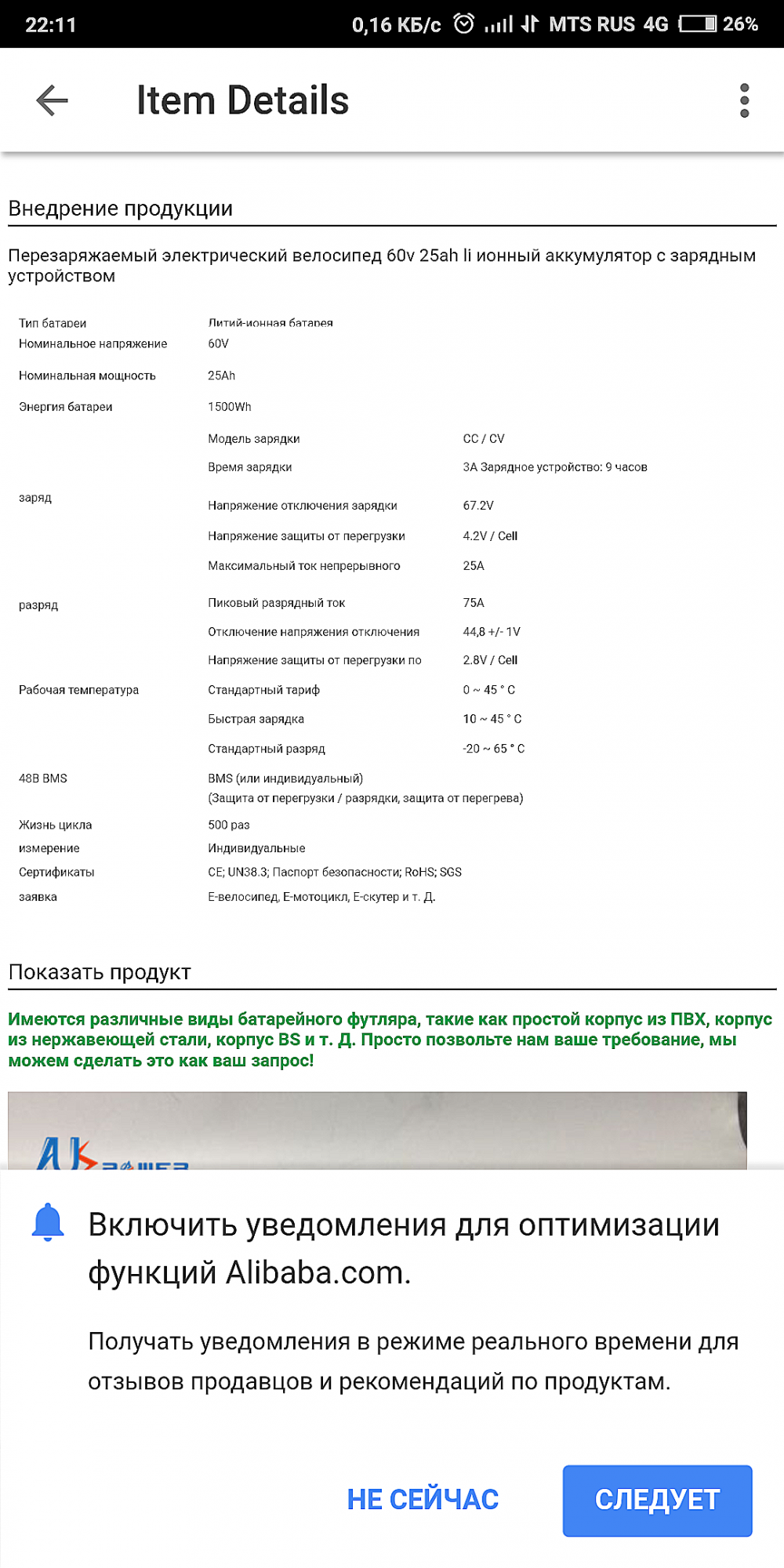

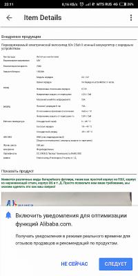

Цитата: I_I_IAPM от 02 Сен. 2018 в 21:45
Точно-точно! Только по уверениям продавца и в ваших мечтах, а реально 20, хорошо если 25.
Вот: Захожу на сайт читаю:
Electric Scooter 2000W Lithium Battery 60V 20Ah 25Ah 30Ah Li Ion 18650 Battery Pack For Ebike
Max Continuous Discharge Current - 25A
https://auk.en.alibaba.com/product/60772503007-803445685/Electric_Scooter_2000W_Lithium_Battery_60V_20Ah_25Ah_30Ah_Li_Ion_18650_Battery_Pack_For_Ebike.html?spm=a2700.icbuShop.prewdfa4cf.104.50f0702bh3IKcA
Читаю:
Rechargeable electric bicycle 60v 25ah li ion battery pack with charger
https://auk.en.alibaba.com/product/60771716445-803445685/Rechargeable_electric_bicycle_60v_25ah_li_ion_battery_pack_with_charger.html?spm=a2700.icbuShop.prewdfa4cf.107.50f0702bSYk2DD
Учетом китайской "правдивости", будет, хорошо если 20.
progman пишет:Делаю поиск по обещанному "Samsung battery pack": Sorry, no matching results were found for the keyword(s): Samsung battery pack.
Добавлено 02 Сен 2018 в 21:47
Я предлагаю капельницу с маслом повесить, чтоб на тормозной диск регулярно капала маслом, тогда уж  наверняка ...  :laugh:
там же написано что в пике 75 ампре. Не так уж плохо для такой цены ....
